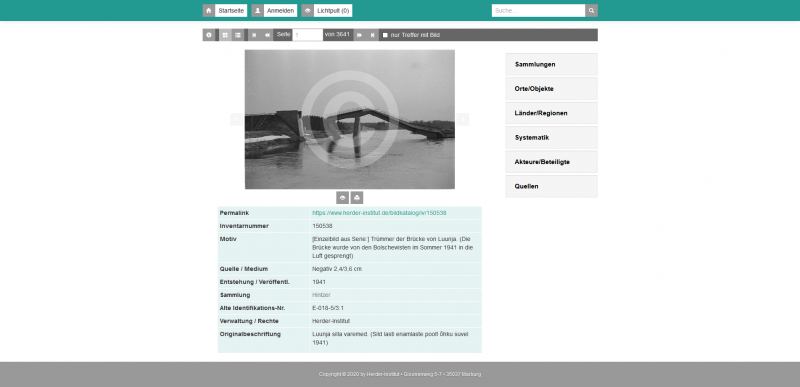

Kas võiks paluda, et foorumlane retti siia enam neid Luunja silla ning muid pilte ei postitaks ja selles teemas sõna ei võtaks? Ehk leiaks lugupeetav mõne muu koha oma ebakompetentsuse väljaelamiseks ja targutamiseks? Nagu idanaabri troll, kes leiab rahuldust teema solkimisest ja foorumi kurnamisest.
