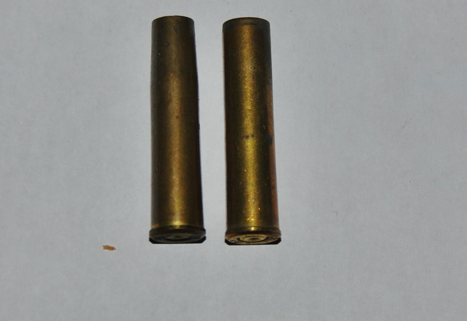

tuvastada padrunikest
Postitus Postitas pahkel73 »
ehk keegi teab mis relvale kuulus vasakpoolne kest suudme läbimõõt 7 mm, parempoolne nagani kest võrdluseks

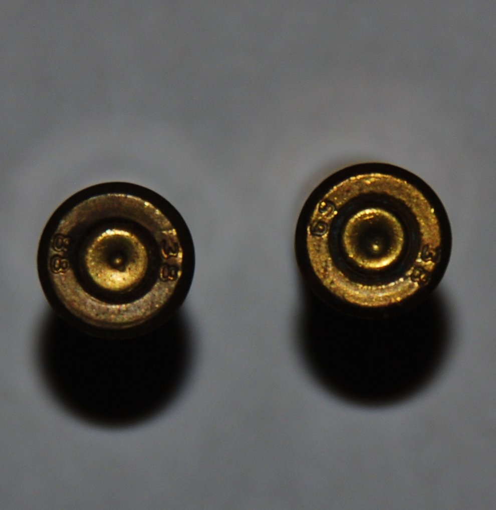

EOD
Postitusi: 4694
Liitunud: 12 Jaan, 2006 15:57
Re: tuvastada padrunikest
Postitus Postitas EOD »
Nagaani omad mõlemad, lihtsalt parempoolse suue on välja veninud, vasaku oma mitte.
Nagaan on nn. "gaasitihe" revolver, mille trummel relva vinnastamisel algul pöördub ja siis liigub ette, kusjuures kesta suue siseneb vintraua tagaossa. Et see takistuseta toimuks, on kesta suue kooniliselt või astmeliselt väheneva läbimõõduga.
Miks mõne kesta suue laskmisel välja venib ja teise oma mitte, selleks võib olla mitmeid põhjuseid.
pahkel73
Postitusi: 977
Liitunud: 17 Nov, 2008 17:29
jälle targem .tänud
