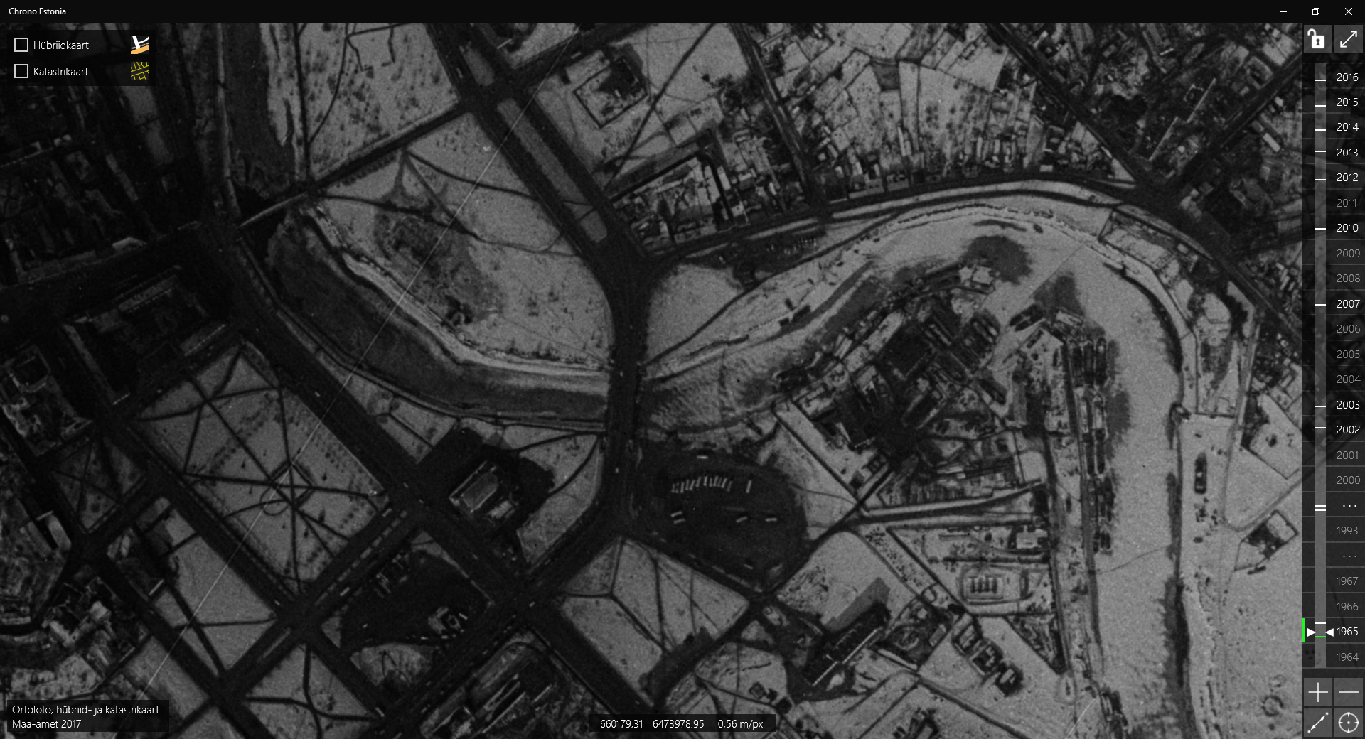

PostitusPostitatud: 21 Jaan, 2017 16:53
Eemal
Liitunud: 06 Veebr, 2007 18:57
Postitusi: 204
https://www.microsoft.com/et-ee/store/p ... blggh67rg7 selle asja tasulises versioonis on nimetatud pildid sees. ca 5 euri eest saab neid aastaksese mugavalt jõllitada..
Manus:
Untitled.png [ 2.07 MB | Vaadatud 823 korda ]
