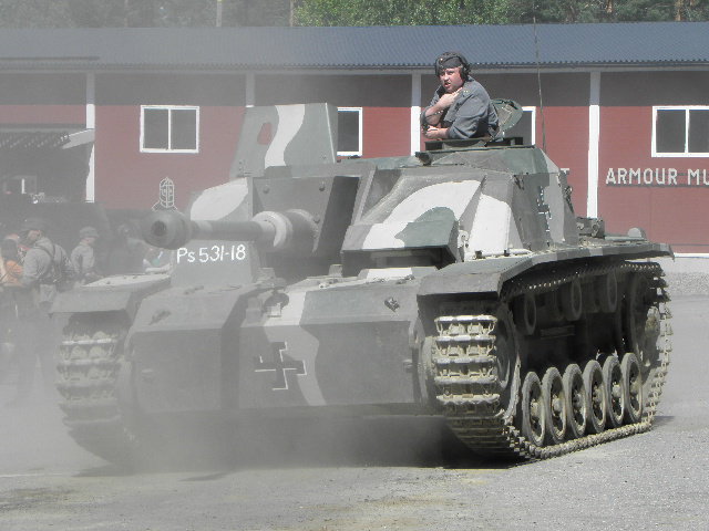

Köigile küsimustele annab vastuse see Parola muuseumi Stug.
Lihtsalt viimasel ajal on kogu euroopas mingi Camo haigus lahti läinud, küll on camosi niisugusi ja naasugusi, milline neist öige on selle määratluse öigus Soomes on ainult teatud grupil. Sest ma ei leia kusagilt Soome öigusnormi, mis määrab milline pidi Camo olema. Larka väide mind ei veena.
Tark olen ma töesti, juulis on tankimuuseumis perepäev, näeb "elus" Stugi ka !
Pildil oleval Stugil on jälle oma camo versioon!
Re: Soome Talvesõda
Sisuliselt enam mitte vaidlusesse laskumata juhin tähelepanu, et sinu postitatud pildil olev Ps-531-18 on värvitud samade toonidega, mis Haminas olev Ps-531-8 Aili. Toonid, mis Muikku ja Purhoneni uurimistöö tulemusena on selgunud, aga milled sa siin kõhklemata oled valeks kuulutanud.
Vähe sellest, et sul teadmised puuduvad, sa isegi ei suvatse süveneda, mida sa siia täpselt postitad.
Tegin ka ise eile siinses foorumis pisut taustauuringut ja jõudsin samale järeldusele, sestap ka kiire lõpparve selle teemaga.Reigo kirjutas:On siin foorumil varasemaid kogemusi, et sellelt sellilt pole mõtet midagi sisulist oodata.

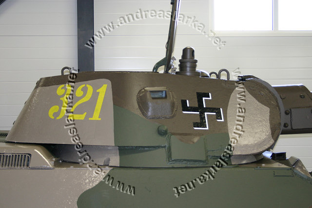

Lgp. Ivanorav ja vaoinas (Kristjan);
Mõned päevad tagasi, hr. Andreas LÄRKA vastas minu esitatud küsimustele soome tankide värviskeemide kohta; ta kirjutas:
"Hi,
The forum member is right, the Finnish vehicles were painted with Finnish colours, using Finnish paint.
However, the shades you have found are quite close. The brown could be a bit darker, but it's hard to tell as I am lookin at the picture from my laptop.
Otherwise, very good work!
Andreas Lärka
Helsinki, Finland"
Värvide toonide kohta, hr, LÄRKA kirjutas järgnevalt:
"I do have paint swatches from when we painted the real "Aili", but they are packed in a box somewhere... Very dark stuff!
For models I myself have used the following Vallejo model-colours:
Sammaleenvihreä = 892 Yellow Olive
Hiekanruskea = 941 Burnt Umber
Harmaa = 821 German Camouflage Beige
Lifecolour has also made a paint-set for the Finnish camo: http://www.militarymodelling.com/news/a ... t-set/7875
Don't trust the box cover, look in the jars...
Finland only had one set of camo-colours, so the blueish colour in some of my pics is because the paint has faded in the sun. All vehicles were (brush-)painted using these same colours, including the BT-42.
The best camo-job for the moment is the one on the "Ps.231-1" T-34 m1941: http://www.andreaslarka.net/ps231001/20 ... 100153.jpg
Of course the grey shouldn't be shiny. In the pic the paint is very fresh.
Andreas Lärka
Helsinki, Finland"

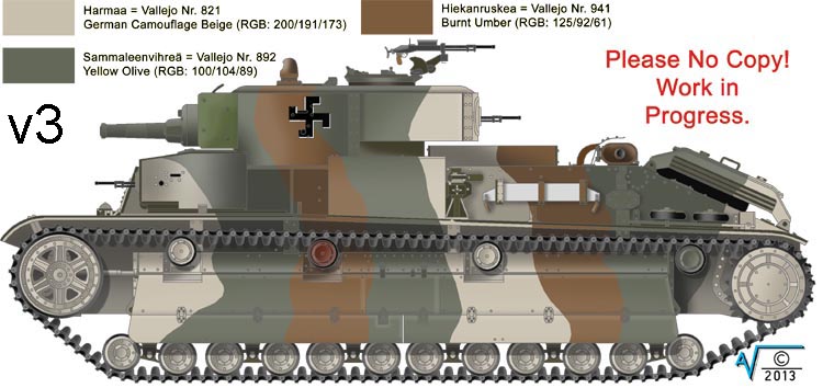

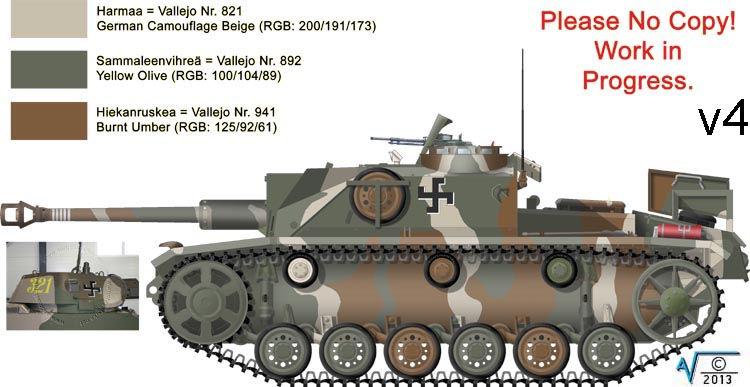

Lisatud all on minu uuendatud värvitahvlid soome StuG III/G ja ka sellest laikudega T-28E tankist, Teie hindamiseks. Ise arvan, et minu varasemad värviskeemid polnud miljon miili märklauast eemal... hea küllalt valitsuse töö jaoks (good enough for government work). Minu värvitahvel soome BT-42 tankist pole veel valmis; postitan teda aga, kui joonistus valmis on; ma kasutan/kasutasin neid samad "Harmaa/Hienanruskea/Sammaleenvihreä" värve BT-42 tanki värvitahvliga, mida hr. LÄRKA mulle soovitas.
Tänan Teid veelkord abi ja selgituste eest.
Terv.;
Arvo L. V.

- Soome T28E b v3 MilNet 750px.jpg (68.88 KiB) Vaadatud 7820 korda
- Soome StuGIIIG Aili v4 MilNet 750px.jpg (70.22 KiB) Vaadatud 7820 korda

Tere, arvolv
Väga hea. Tore, et sa Lärkaga ise ühendust võtsid.

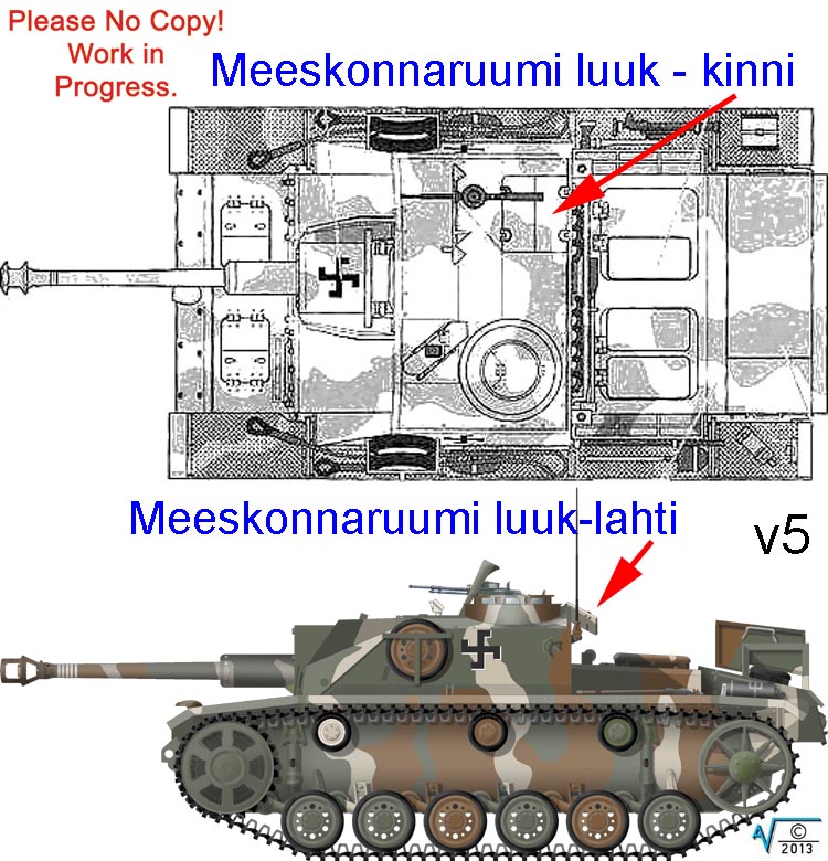

StuG'i kohta küsin uuesti, vististi jäi siin suure möllu sees märkamata - mis see meeskonnaruumi tagaseinal allapoole viltune asi on?
StuG'i tulekustuti teeks ma ka teist värvi - antud juhul ilmselt rohelise. Võimalik, et kustutid ja tööriistad võeti masinatele enne kamosse värvimist maha - siis ta võib ka saksa kollane (dunkelgelb), või tumehall olla.

Uuendatud värvitahvel (v5) soome StuG III, Ausf. G, "Ailist", Teie hindamiseks; tulekustuti värvisin tumehalliks. Lisan ka värvitahvli soome BT-42 tankist.....
Terv.;
Arvo
Terv.;
Arvo
- Soome StuGIIIG Aili v5 MilNet 750px.jpg (155.63 KiB) Vaadatud 7679 korda

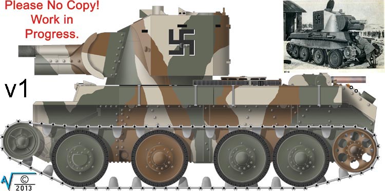

- Soome BT 42 w cammo v1 MilNet 750px.jpg (70.17 KiB) Vaadatud 7679 korda
Re: Soome Talvesõda
Tere
StuG on minu arvates nüüd väga hea. BT näeb samuti kena välja. Kahjuks ma rohkem täpsustusi ei oska selle kohta tuua, kuna pole selle masinaga kuidagimoodi kokku puutunud.

BT 42 pildilt on puudu esimese amordipüstaku hooldusluuk.
