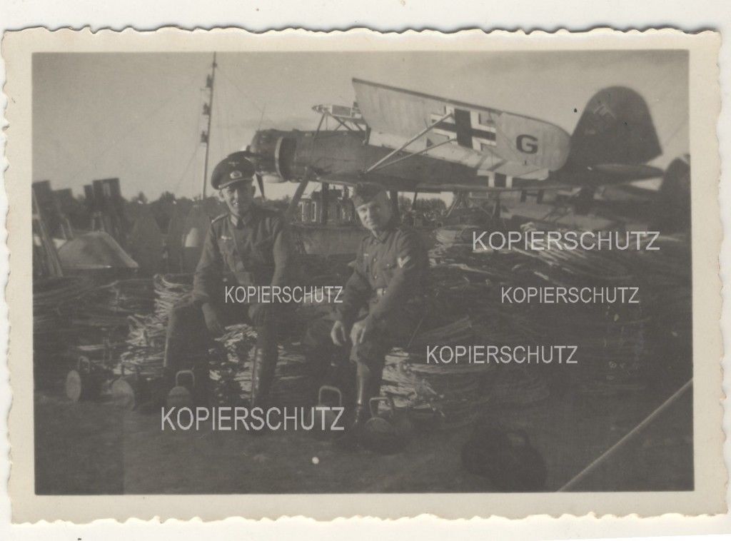

Ostsin ebay.de pealt 2 pilti, kus peal Pärnus pildistatud saksa vesilennukid. Pilte endid pole veel kätte saanud, aga juba praegu on küsimusi rohkem kui fotosi :roll:
Esimese fotoga on veidi lihtsam lugu. Sellel Arado Ar 95 miskisel laeval. Lennuki Kennzeichen (7R) on näha. Tegu peaks olema Aufklärungsgruppe (See) 125 3. staffeli lennukiga.
Asja teeb keerulisemaks see, et 3. staffeli kohta pole infi, et see oleks Eestis baseerunud. 1941. a. suvel oli Pärnus grupi staap ning 1. staffel. 2. staffel oli mingil ajal Haapsalus. 3. staffel oli aga hoopis Soomes.
1943. a. sai aga need Aradod omale eestlaste AufklGr 127. ja mis eriti huvitav - eestlased sunnikud ei värvinud (ma ei tea küll kas kõigil, aga osadel kindlasti mitte) Kennzeichen'eid üle. Sellel lennukil on näha ka ninas olev staffeli vapp. Pole hetkel eestlaste lennukite pilte käepärast. Kas need olid ikka üle võõbatud? Või lendasid eestlased ka võõra staffeli vapiga ringi?
Asja teeb huvitavamaks aga teise lennuki pilt, mis esimesega koos müügis oli.
Heinkel He 59.
Nende siin kandis liikumise kohta ei õnnestunud mul üldse infi leida. 1941. a. olid need peamiselt Küstenfliegergruppede kasutuses ning korjasid Inglismaa ümber merest allalastud saksa lendureid üles. Siin regioonis on mainitud ainult 4 lennukit, mida Soome Ilmavoimat lühikeseks ajaks sakslastelt rentisid. Seda samuti 1943. a. Neist 2 lennukit said ka ajutiselt soome värvid, 2 aga lendasidki saksa värvides ringi.
Sellelt müüja tehtud skännilt ei õnnestu kahjuks ka Kennzeichen'it välja veerida. Kui pilt on õnnelikult käes, siis üritan ise vähe suurema resoga asja vaadata.
Nii et küsiks kas kellelegi on jäänud ette infi He 59 Eestis ja eriti siis muidugi Pärnus viibimise kohta? Aastatel 1941 või 1943? Mis olid nende Soomele laenatud He 59 Kennzeichen'id?
Samal müüjal oli veel mitu sõjalaevade fotot ka Pärnust. Laevade pärast kipun ise nagu 1941. a. ja Saaremaa operatsiooni aega tegelikult kahtlustama. Nii et kas kellegil on infi He 59 viibimisest Eestis 1941. a.?

ja esimesel pildil on He-114 :)

Ahahh. Siis paistab see He 59 olevat NE+UY
Ja kui esimene lennuk on hoopis He 114, siis tegemist ilmselt 2. staffeli lennukiga.
No igatahes süda rahul. Paistab, et pildid pärit tõesti 1941. a. Tänud!

Kas sama sündmus nagu teema esimeses postituses?
Manus:
Pärnu SAGr 125 1.jpg [ 77.04 KB | Vaadatud 8384 korda ]
Manus:
Pärnu SAGr 125 2.jpg [ 83.75 KB | Vaadatud 8384 korda ]
http://www.ebay.de/itm/org-Foto-Russlan ... 1827350178
