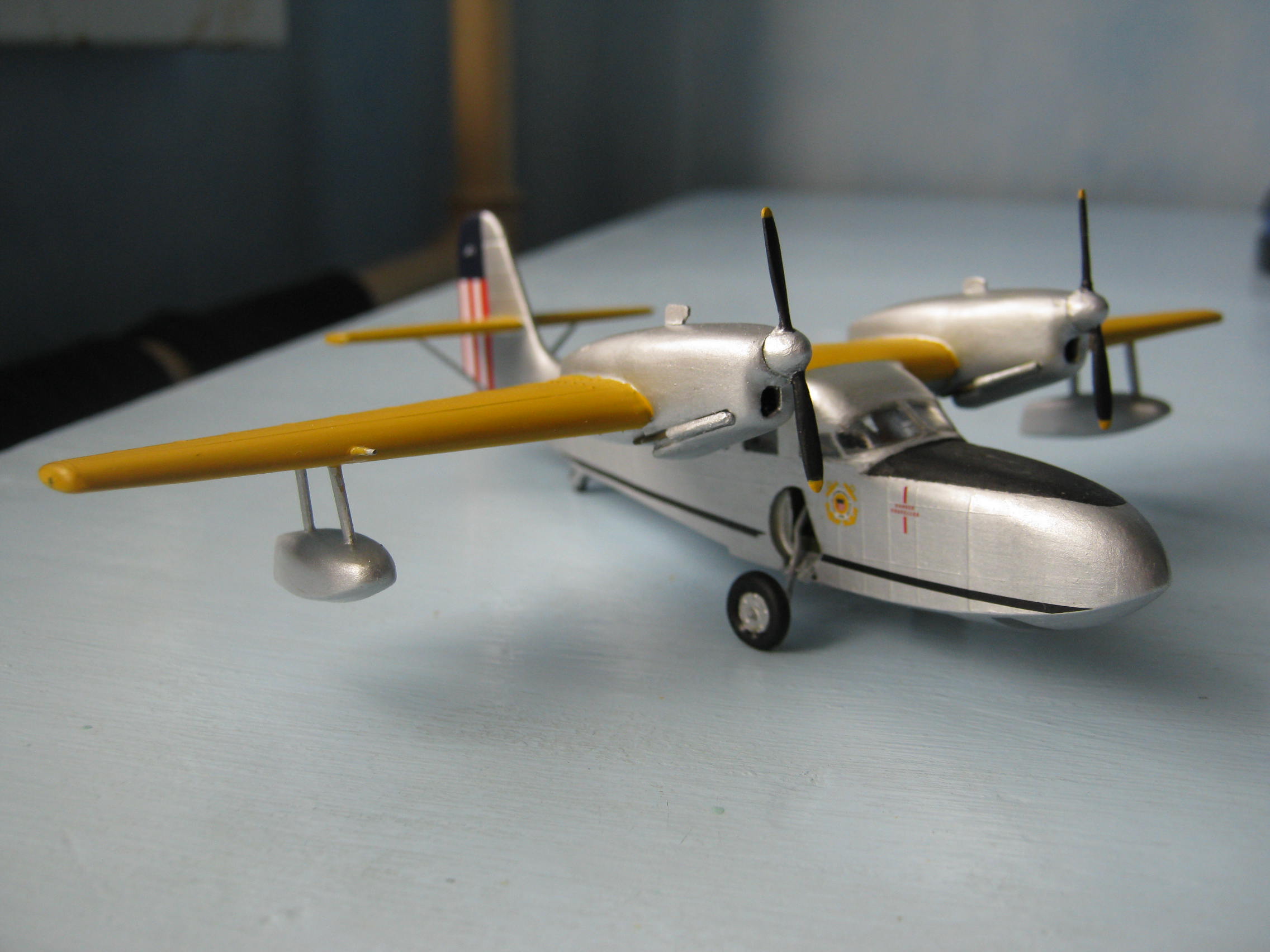

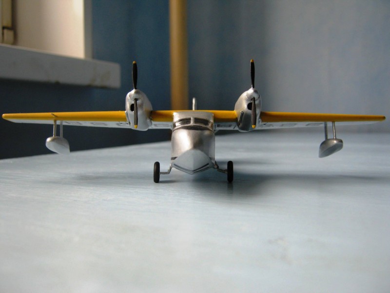

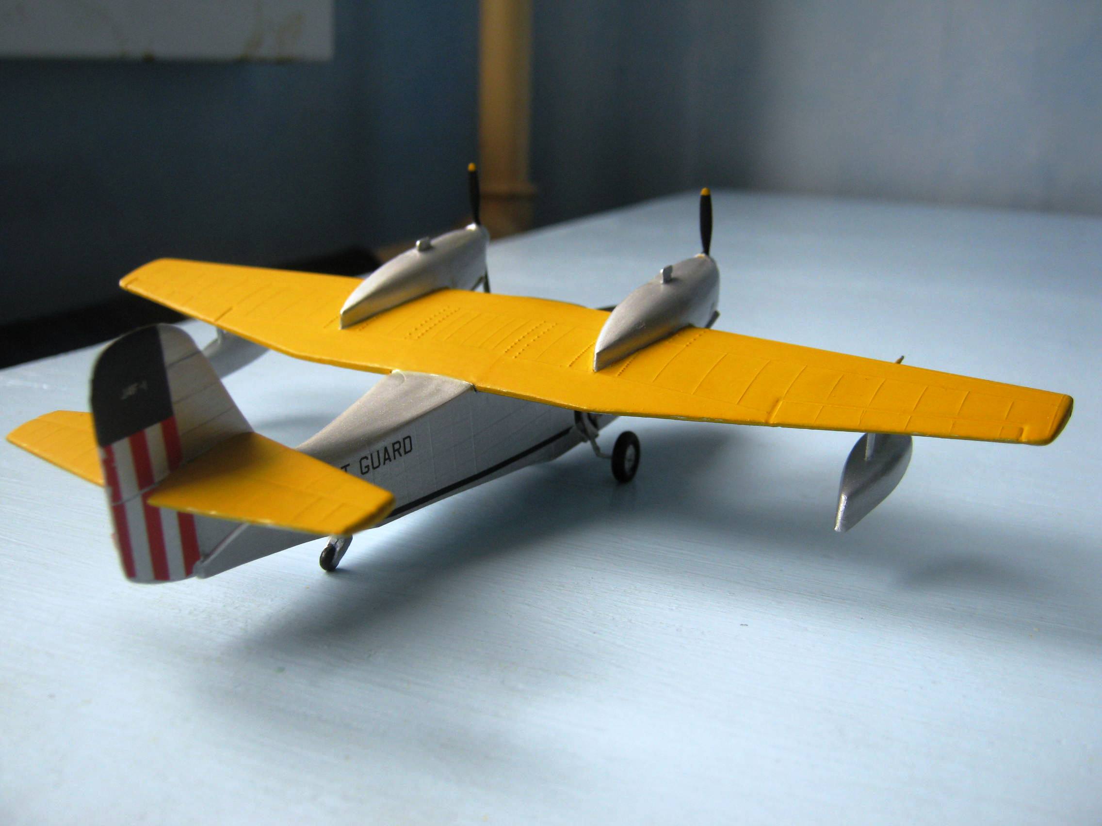

Vanaisa tervitab jälle, sest uus mudel on valmimas. Seekord on selleks Airfixi amfiiblennuk Grumman J4F-1 Widgeon.
Pakendi sisust siis niipalju: Väikene küll aga tööd ropult. Kui meenutada siis polegi nii kehva taset veel ühestki pakendist avastanud (võib-olla Maquete oli). Detailid vajavad ohtralt plastrantide mahalihvimist, mootorid, nagu pildiltki näha, olid liiga kitsad oma asukohale ning laiendina kasutasin sim-kaarti. Selle tõttu on propid nüüd liikumatud. Esiklaas oli jällegi mööda - kohe niipalju et 2 mm laiem kerest kuid liitumiskohapealt jäi tubli 2 mm hoopis vajaka. Pahteldatud kinni ning lõigatud pooleks ja lihvitud et vähendada laiust. Stabilisaatori tugijalgade asukoht erineb reaalsest, osa uksesüvendist pidin ise noaga sisse lõikama, kokpitis piloodi kohal "laiutas" mingi homo sapiensi laadne ebamaist päritolu olend(EBE?). Õnneks oli võtta junkers JU-52 komplektist üks kiivriga sakslane.
Aga valmis on masin saamas. Tuleb hõbedase/kollase konfiguratsioon US coast guard värvides. Selles valdkonnas kasutusel 1940ndate lõpuni.

Ikka vahvasti rassid. Kui minu käest keegi küsiks, siis selle Airfixi asemel soovitaks Pavla toodangu võtta, jääks selline rassimine oluliselt väiksemaks. Küll aga saab sellest ka üks vahva tiivuline, ainult niipalju soovitaks edaspidiseks, et kui kunagi veel tuleb klaasi ümbrust pahteldada, või niisama lihvida, siis maski enne klaasid ära. Sellise tugevama klepsuga. Ise kasutan reklaamkleebise materjali ja need kannatavad päris palju seda, kui liivapaberiga veidi vastu lähed serva tööde käigus. Pärast kui maskid maha võtad saab tulemuseks selgemad klaasid ja üleminekuid ka lihtsam teha.

Ei hakanud selle väiksega neid teipe seekord panema jah, aga elektrikuteip sobib selleks samuti hästi.
Valminud kujul. Kuigi widgeon on amfiiblennuk ja see telik on ülimalt nõrk - vajus 2 korda viltu, jääb antud mudel tahkele pinnale. 8)
