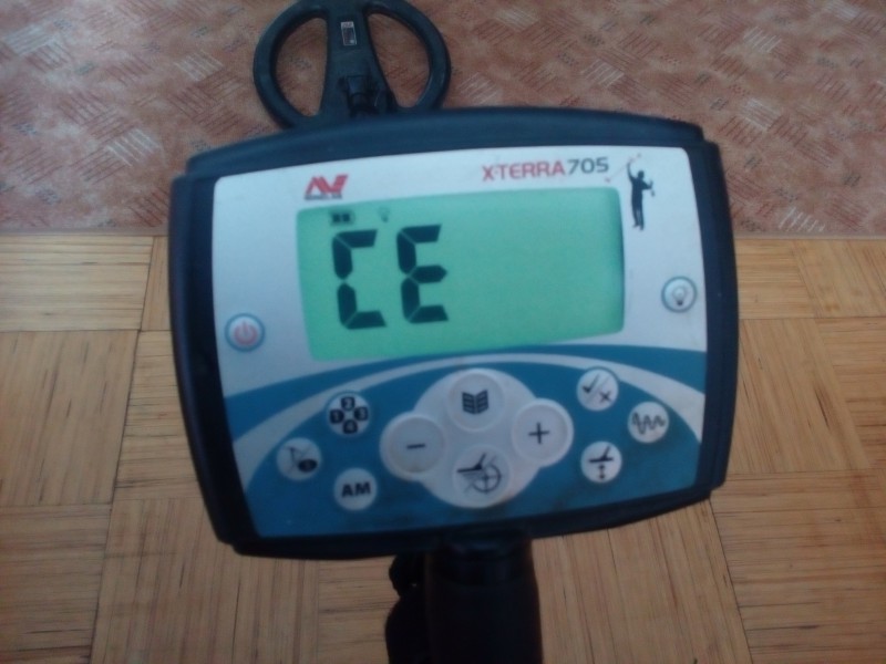

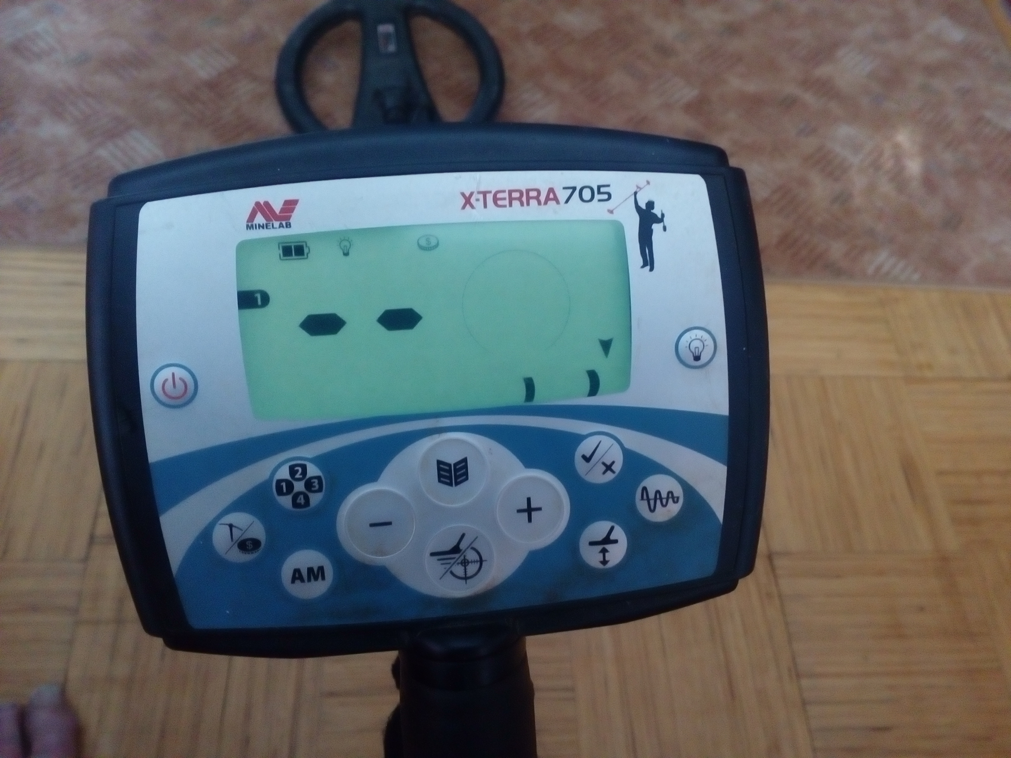

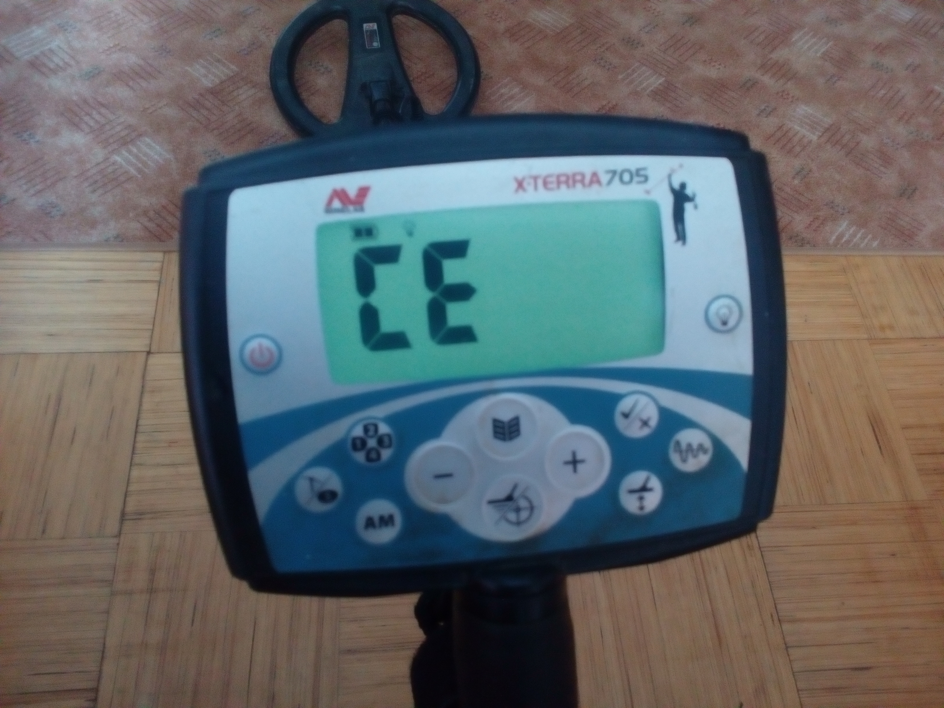

Tere. Laenasin korraks oma detektori välja ja tagasi toodes aparaat enam ei toimi! On siin foorumis kokkupuuteid selle masinaga? Lööb kirja ette ja ei reageeri metallile! Ehk sai vett või põrutada?

Läheb käima korraks ja lülitub välja ise ja need tähed ees

CE tähendab et pool ei suhtle masinaga. Xterradel on ka pooli sees protsessor. Algatuseks laenaks kelleltki teist pooli kui siis toimib siis kas pool tuksis või juhe katki. pistikusse ja pesase võid samuti kontaktipuhastusainet või kasvõi wd40 lasta.

nemps kirjutas:CE tähendab et pool ei suhtle masinaga. Xterradel on ka pooli sees protsessor. Algatuseks laenaks kelleltki teist pooli kui siis toimib siis kas pool tuksis või juhe katki. pistikusse ja pesase võid samuti kontaktipuhastusainet või kasvõi wd40 lasta.
Okei, tänud!

CE - Coil error
CO - Coil Open ehk ühendamatta

Ega siis asjata öelda, et oma naist, autot, püssi ega metalliotsijat ei tohi välja laenata! Aga pool iseenesest peaks ju veekindel olema? Ja väiksem kõks vastu pooli ei tohiks ka midagi veel teha. Ehk on pooli ja juhtme ühenduskoht viga saanud? Nt. suure vehkimise käigus millegi külge kinni haakunud ja siis jõuga lahti sikutatud? Või on sellele kohale peale astutud?

Manurhin kirjutas:Ega siis asjata öelda, et oma naist, autot, püssi ega metalliotsijat ei tohi välja laenata! Aga pool iseenesest peaks ju veekindel olema? Ja väiksem kõks vastu pooli ei tohiks ka midagi veel teha. Ehk on pooli ja juhtme ühenduskoht viga saanud? Nt. suure vehkimise käigus millegi külge kinni haakunud ja siis jõuga lahti sikutatud? Või on sellele kohale peale astutud?
Elu oppas! Teetööd ja tänavalt otsiti kaevukaasi, et ei saanud kuhugile taha jääda! Pole hullu, tellin uue pooli ja maksavad kinni :D
