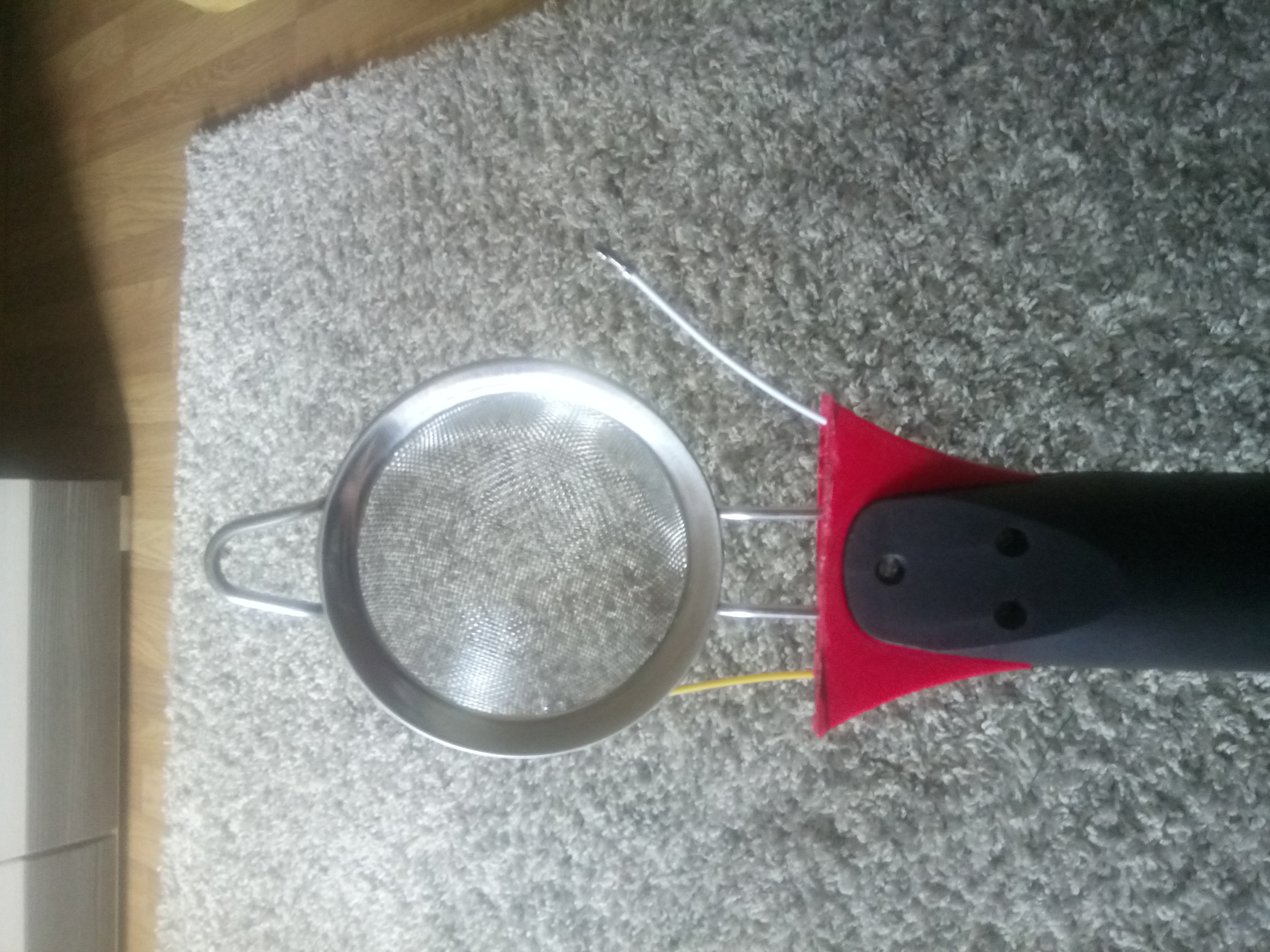

Tegin kärbsepiitsast staatilise heina aparaadi, mis piitsa kombel kahe AA patareiga töötab, kuid proovides jäi naeruväärselt nõrgaks. Et hein natukenegi püsti jääks (10st kõrrest 2) peab sõela dioraami vastu hõõruma põhimõtteliselt. Keegi selle asja korralikult ka toimima saanud? Praegu ise teen vähe vägevamat versiooni, mis peaks 10st kõrrest 10 püsti jätma.

Kõik uus on ammu-unustatud vana. Elektrilisest kärbsepiitsast staatilise muru tegemise aparaati on põhjalikumalt käsitletud juba siinse teema 2. lehel. Mälu järgi ei olnud ta sugugi just naeruväärselt nõrk - kannatas hädapärast täitsa tööd teha. Kasutaja Hiinlane tegi muidugi hiljem väga toimiva ja võimeka versiooni sellest asjast.Wittmann kirjutas:Tegin kärbsepiitsast staatilise heina aparaadi, mis piitsa kombel kahe AA patareiga töötab, kuid proovides jäi naeruväärselt nõrgaks. Et hein natukenegi püsti jääks (10st kõrrest 2) peab sõela dioraami vastu hõõruma põhimõtteliselt. Keegi selle asja korralikult ka toimima saanud? Praegu ise teen vähe vägevamat versiooni, mis peaks 10st kõrrest 10 püsti jätma.

Nii, mul pikemat aega olnud kah juba soov seda sama murunaatorit ehitada. Ja see arutelu siin andis mulle kah tõuke. Ehitasin samasuguse aparaadi, nagu ka Vaooinas. Töötab. Muruks kasutasin ainukest muru, mis mul praegu on. Sellel kõrrepikkus kuskil 3-4 mm.
Jepp, tean, et nipid ja nõksud. Aga siin teemas läks aruteluks selle aparaadi efektiivsuse teemal, panustasin siis kah veidi sellesse arutellu
