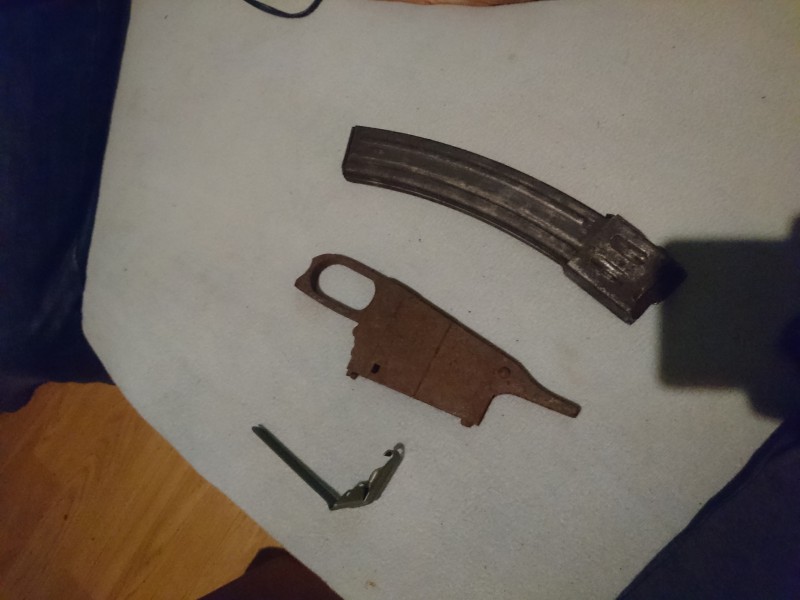

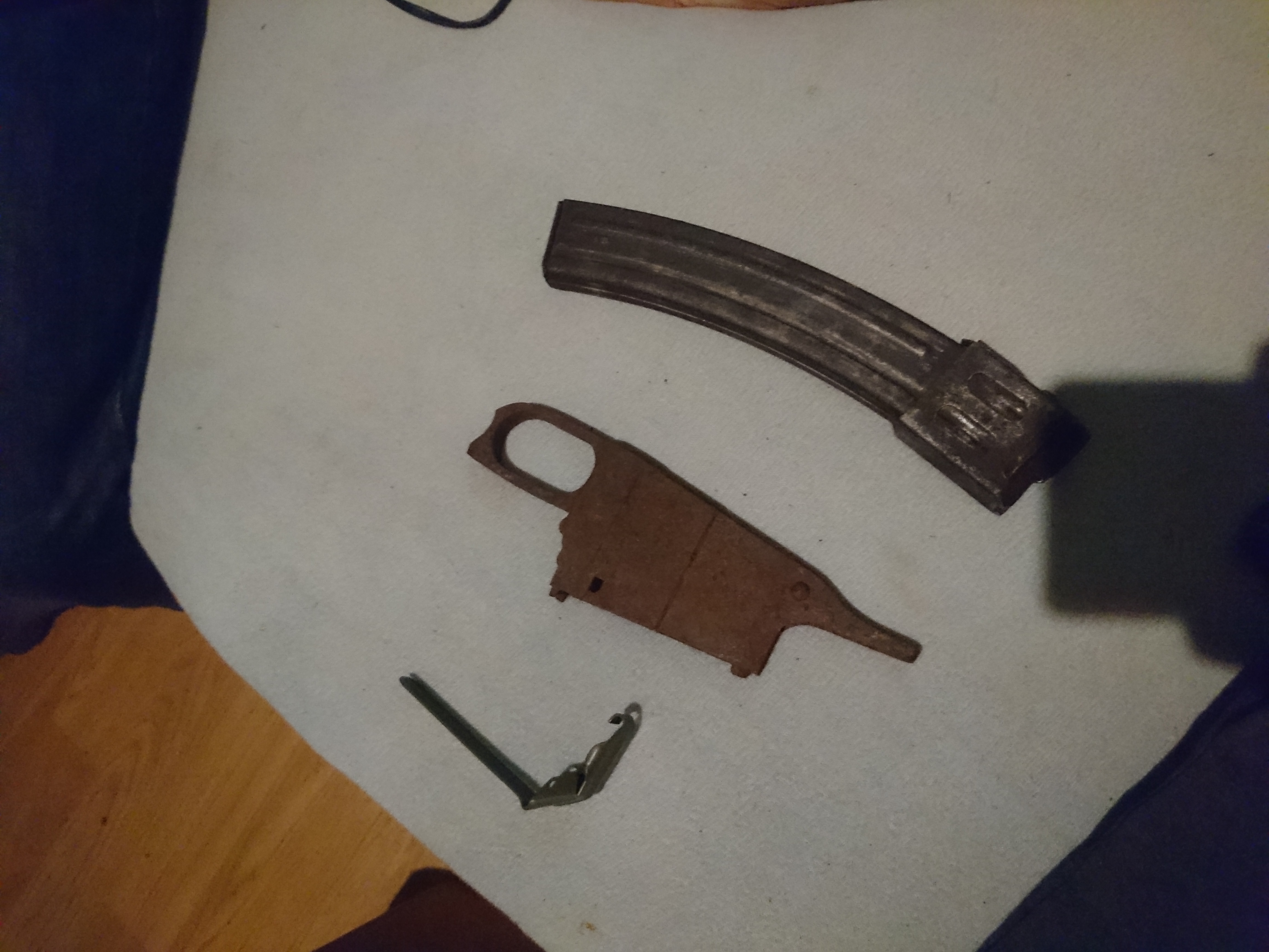

Sooviks teada, mis relvadele, need väiksed osad kuuluvad?
vasakpoolset jubinat tean ise, mis see on.

Slavekoda on Mosina ja salv PPSH oma.

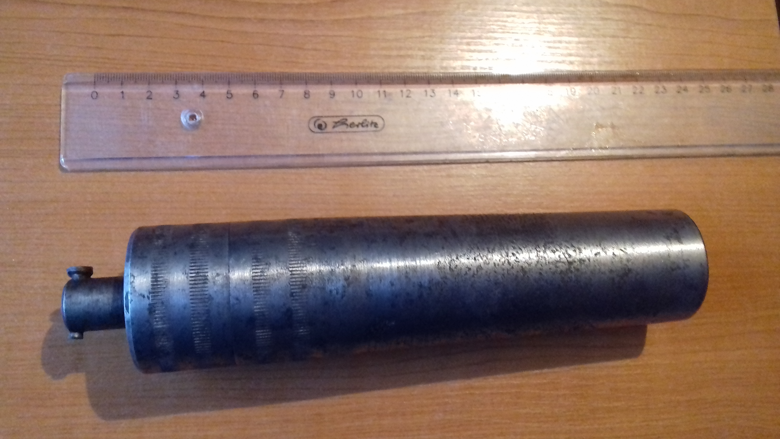

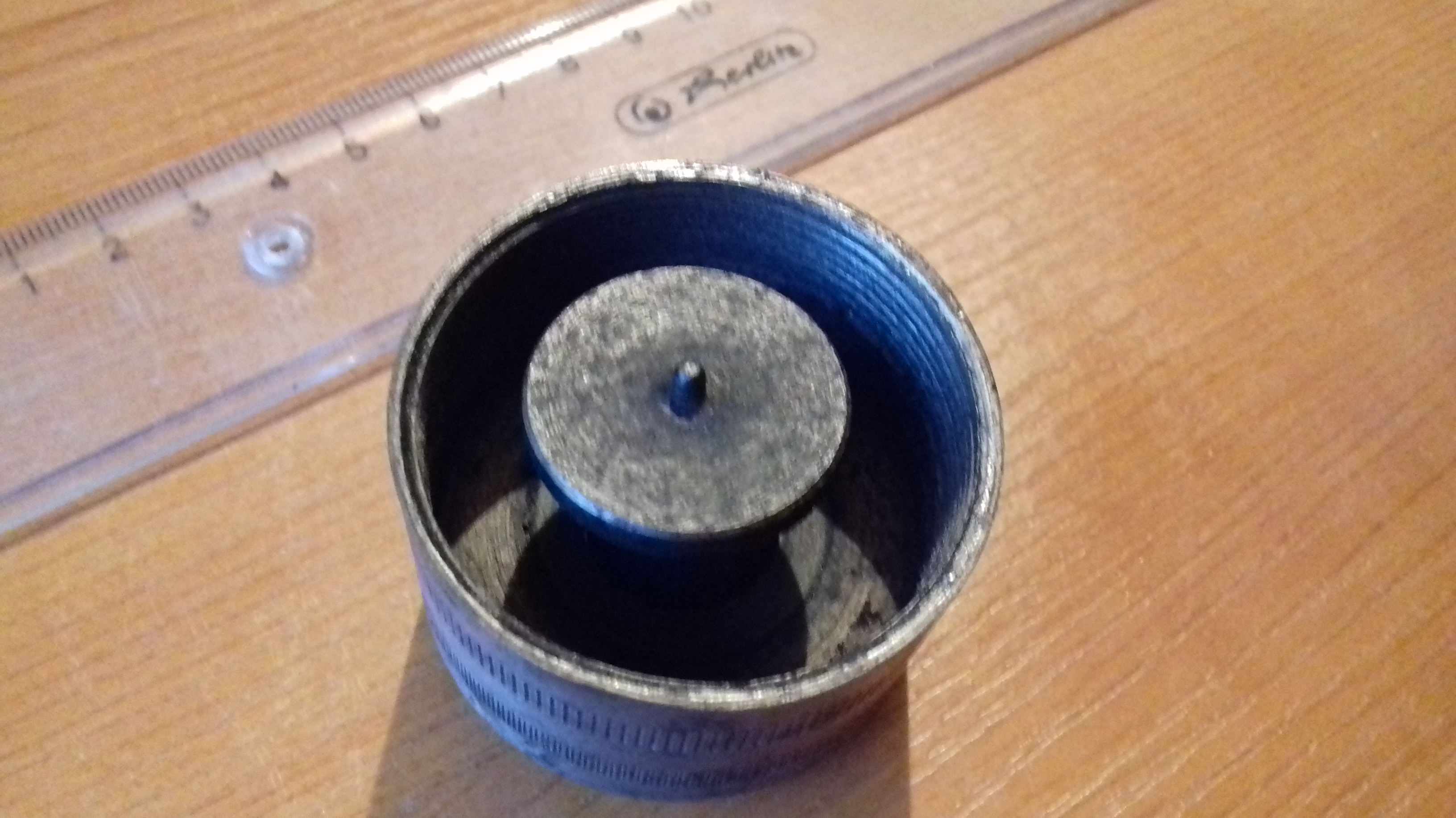

Tere, oskeb keegi öelda mis asjaga tegemist ? Ise arvan et mingit sorti raketti lasti sellega ,aga kus ja millal ?

..pakun nõukaaegne isetehtud signaalpadrunite laskja - elik raketipüstoli aseaine :wink:
Minu kasuisal oli umbes samasugune - olen ise tast aastavahetusel noid signaalpadruneid taevasse saatnud..

Tänud Borja , mõtlesin et ehk toodetigi sellist vidinat ,see kes mulle selle andis väitis et sõjaväe oma :dont_know:

Nõuka sõjaväes vähemalt meie kasutasime ikka raketipüstoleid, mul oli ükskord talvel neid mitu tükki kaasas (sihukest kolakat pole kuhugi panna) ja ühe kaotasin lumme ära. Õnneks leidsin kobapeale üles, muidu oleks jama tulnud, sest seda loeti ka relvaks.
Selliseid vidinaid nagu alumisel pildil kasutati meie maja juures uuel aastal, üsna korralikult tehtud, nii et pole võimatu, et sõjaväe oma. Vahest leiad midagi täpsemat kui otsid venekeelsest veebist.

Ei ole siin midagi militaarset.
Treiali tehtud, mitte tollisest veetorust ja "pimedast" otsakorgist valmistatud lasketoru. Kasutamisel ohtlik, kuna lööknõelal ei takista miski kapslit torgata. Piisab vaid väikesest kõksust millegi vastu...
Võiks löökuril vähemalt mingi tugevam tahasuruv vedru olla. Ja teise käega vastu löökurit lüüa pole ka tervislik, kuna sel "seent" otsas pole, löökuriga vastu mingit kõva pinda lüües jääb aga laskja pea suudmele ohtlikult lähedale.
Parem sellisega mitte mängida.

EOD kirjutas:Ei ole siin midagi militaarset.
Jutt täiesti õige ning kõik väited sellise toru armee-päritolust ei saa olla midagi muud kui valetamine - kas siis teadlikult või lollusest.. ja selliseid lihtlabaseid ärakruvitava alumise osaga "torusid" võis nõukaajal iga treial lausa müügiks teha :mrgreen:
Kui veel hästi lühidalt öelda, siis armee "torudel" on alati käepide, päästik ja päästikukaitse küljes :wink:
Lisaks EOD räägitule tuletan ka meelde, et minu nooruspõlve sarnane isetehtud "toru" oligi oluliselt täiuslikum selle teema aluseks olevast primitiivsevõitu esemest: meie omal oli alumisel ärakeerataval osal tugeva vedruga kand (elik seen) - mida oli siis laskmisel mugav teise käe peopesaga põrutada.. et suht ohutu ja lollikindel riist oli ühesõnaga 8)

Olen nõus, et treiali tehtud, aga pakun, et on olnud ka erandeid s.t. torusid mida kasutas armee.
http://bastion-karpenko.narod.ru/raketnicu.pdf
lk.9 heleroheline vidin ja edasi veel üks "sulepea"

Üldjuhul on nn. tehasetoodangul ikka mingid markeeringud peal (eriti veel kroonuvaral).

Sektor gazovoi ataki kirjutas:Olen nõus, et treiali tehtud, aga pakun, et on olnud ka erandeid s.t. torusid mida kasutas armee.
Selle miinipilduja-tüüpi signaalvahendi, mille PARM (polgu suurtükiväerelvastuse remondi töökoda ilmselt) välja töötas, õigem kasutusviis oleks signaalmiinina. Kui keegi läheb vastu lõkstraati ja tõmbab tihvti välja, siis signaalpadrun koos hülsiga kukub nõelale... Signaalelemendi valgus võimaldab ka öösel tuvastada, kes või mis seadeldise rakendumise põhjustas. Sarnaseid seadeldisi 26 mm või kaliiber 12 signaalpadruni väljatulistamiseks võiks ka meil EKJ-le toota. Odav ja efektiivne.
Signaalpüstoli alternatiiviks sobib ikka klassikaline lasketoru, millel saab teise käega "seene" pihta lüüa.
Neid sulepea-tüüpi signaalpüstoleid on tegelikult kaht tüüpi - ühed .22 kaliibriga ääretule-paukpadruniga viskelaenguks ja teised Gevelot-tüüpi kapsliga, mil löökur lööb keskele. Mõeldud põhiliselt tsiviilkasutuseks, kuid võimalik, et ka eriüksustele, kel iga varustuse gramm arvel.

Sektor gazovoi ataki kirjutas:... http://bastion-karpenko.narod.ru/raketnicu.pdf
... ja edasi veel üks "sulepea"
Neid "sulepäid" müüdi päris palju ka Eestis. 90-ndate keskel vähemalt jahitarvete poes olid saadaval. Oli endalgi. :D Viskelaeng oli integreeritud raketi sisse. Kui raketid otsa said, loobusin ...
Kaasas olnud paberites oli kirjas, et on mõeldud jahimeestele signaalrakettide laskmiseks, n.ö. eksinud jahimehe abiline.
Üldiselt nigel, sest rakett lendas suht madalale ja paksus metsas võis puu okstesse sattumisel üldse märkamatuks jääda (nägi mingit kuma, kuid täpset suunda oli raske fikseerida).
