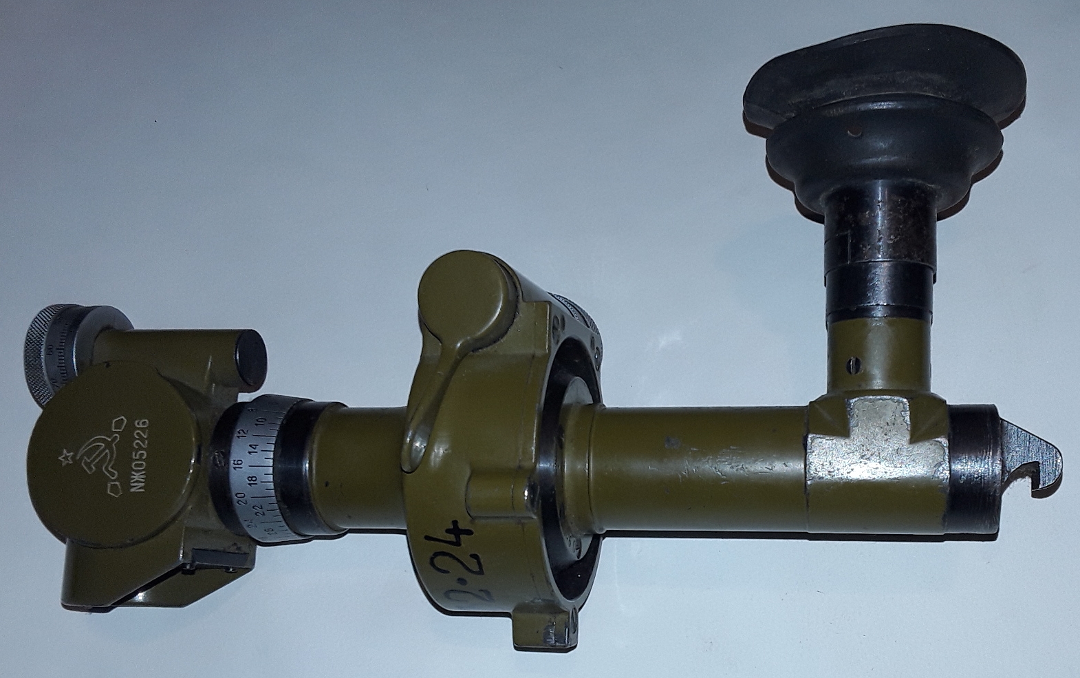

Paluks abi tuvastamisel
Niipalju kui mina aru saan on tegemist mingi sihikuga, aga mille küljes see käia võis?
Re: Paluks abi tuvastamisel
PG-1, mingi suurtüki küljest?
