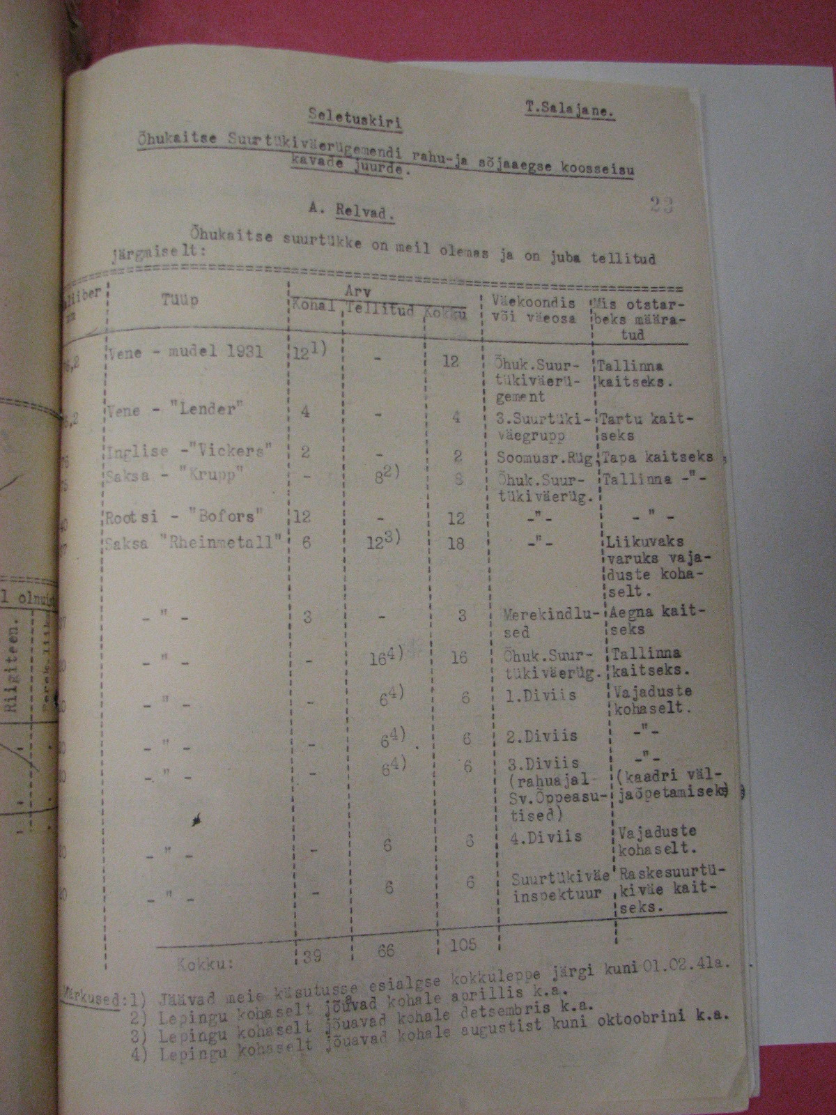

Lisan siia veel ühe tabeli õt relvastuse kohta, mis sai kunagi arhiivis klõpsatud. Tabel on tehtud 1940. a. kevadel seoses kavadega formeerida ÕT Suurtükiväe grupp (peale relvastuse kättesaamist) ümber rügemendiks. Sellest ka dokumendi pealkiri.
Esimene veerg on pildistamisel jäänud lk kumeruse taha. See peaks olema järgmine:
76,2
76,2
76
75
40
37
37
20
20
20
20
20 Tegelikus elus jõuti siis kätte saada viimastena need 75 mm Krupi kahurid. Lisaks tellitud 37 mm ja kõik 20 mm kahurid jäid kättesaamata.
