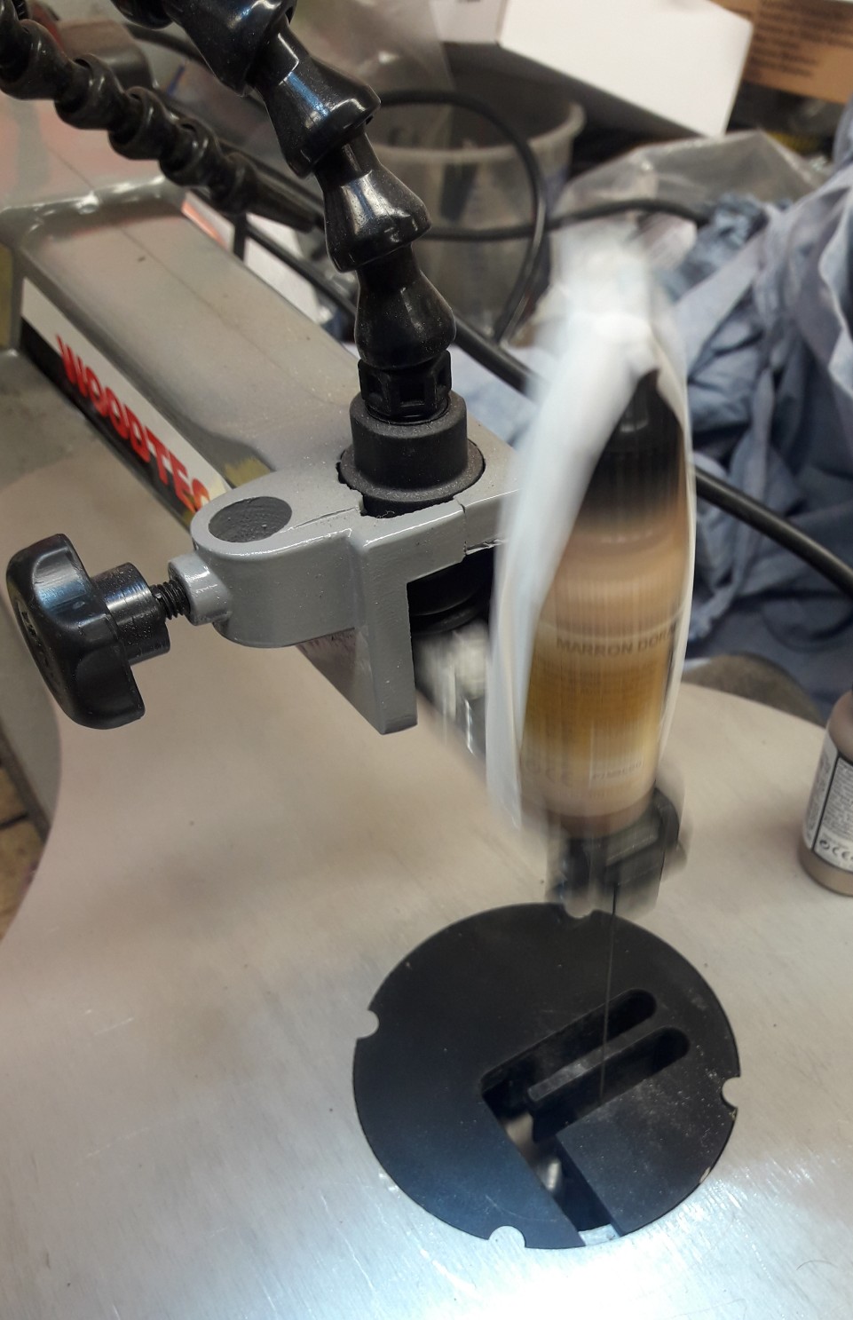

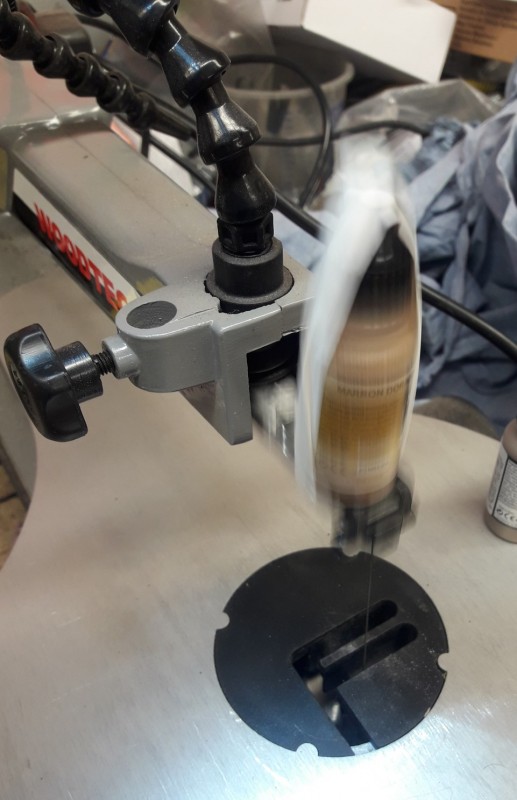

Kasutame tööriistu mittesihipärasel otstarbel - motoriseeritud vineerisaag sobib väga hästi värvipurgikeste läbiraputamiseks. Esimesel katsel rikkusin küll värvipurgi etiketi isoleerpaelaga, teisel katsel olin juba targem ja panin järgmisele värvipurgile pisikese kilekoti ümber.

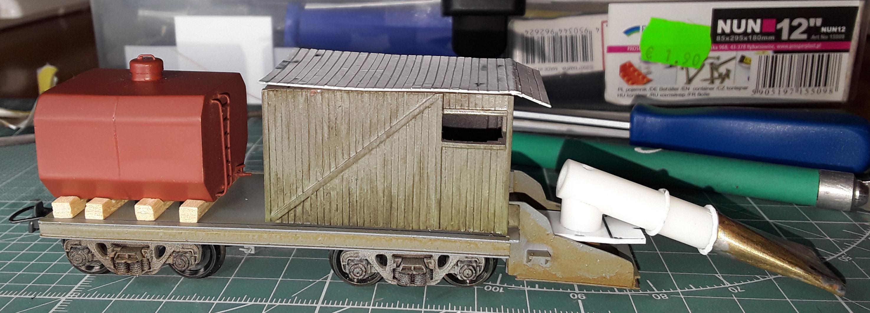

Platvormi roostetamine läks enam-vähem. Lahjendasin Vallejo light rust pesu viinaga umbes 1:10 ja ujutasin aerograafiga peale.

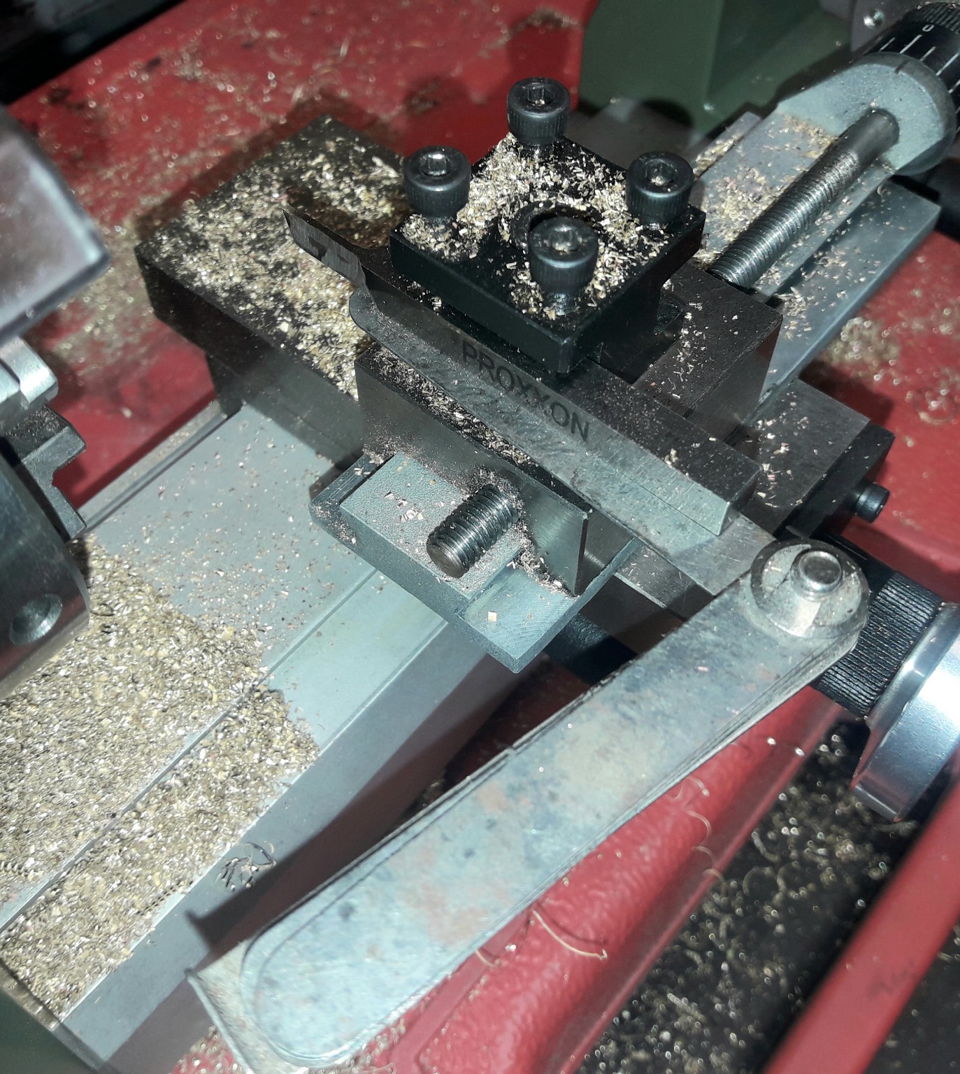

Väikeste treipingikeste puhul sobivad terade kõrguse paikapanemiseks ideaalselt väikesed lehtkaliibrid.

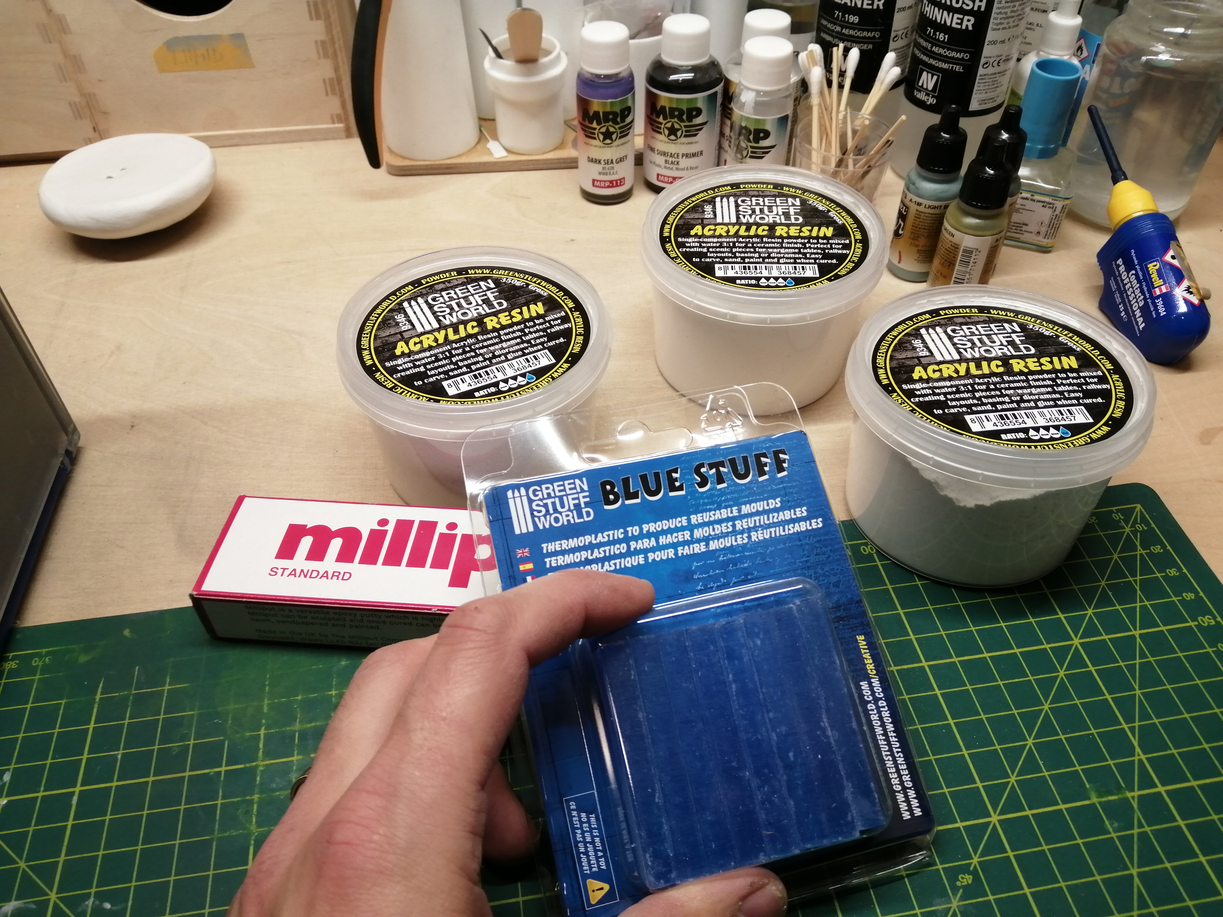

Head kaasmudelistid! Kas keegi meil siin Eestis on kasutanud Blue Stuff vormi? Youtube´is on õpetusi selle kasutuse kohta (ühe näitena PLASMO, meistrimeheks tšehh David Damek https://www.youtube.com/watch?v=mVZLXLaidjQ), kuid hea oleks kuulda arvamust neilt, kes meil seda kasutanud on. Ma ise langesin juba reklaami ohvriks ning tellisin ära. Hakkan tasapisi plätserdama, eks näis, kui hästi välja tuleb...
Kuna olen ennegi mõtisklenud mõningaid mudelite detaile või suisa lemmikmudelit kopeerida, siis lootus sellel uuel lahendusel on suur! Kaasa tellisin ka Acrylic Resin (valmis pulber) ning milliputi, mis pidi ka sobima.

Olen nüüd üsna mitmeid osi klooninud ja juurde teinud Urmase maale toodud silikooni meetodil ja ei näe väga põhjust sellest loobumiseks. See sinine asi peab ikka super toode olema, et sama ära teha ja selles kahtlen. Küll aga kavatsen seda kunagi proovide täienduseks silikoonile vms. Proovida võib ikka. Aga kogu mudeli kloonimise kohta ütleks nii, et see peab üks väga kallis või ainulaadne asi olema, millega tasuks isegi mõttest kaugemale minna. Materjalide ja aja kulu on lihtsalt selline, et kui selle mõtte läbi mängid, lähed ikka poodi (webi) ja ostad selle mudeli. Kui just tõesti pole võimatu saadavusega, või mõni tõeliselt väike ja lihtne asi.

Blue Stuff can be used for quick copy a small details that do not require good quality.
