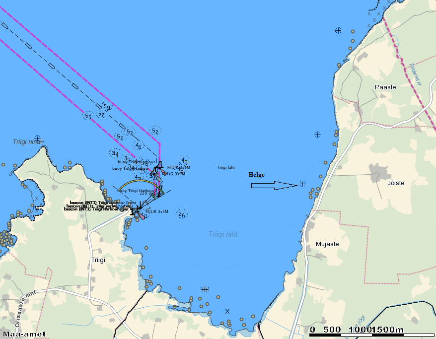

Manus:
MapSection63575.png [ 190.41 KB | Vaadatud 6839 korda ]
Aurulaev "Helge" ei uppunud tegelikult Triigi sadamas. Pommitamise ajal viis kapten laeva sadamast välja ja üritas laeva manöövritega päästa, kuid pommitabamused tulid siiski ja ta juhtis laeva lahe vastaskaldasse madalikule.
Poisikesena olen ise mitu korda sinna vraki peale ujunud.

Vrakk asub 233m kaugusel rannast.
http://xgis.maaamet.ee/xGIS/XGis?app_id ... 264&LANG=1

Üks kohalik naine, kes tollast aega mäletas, teadis rääkida et sadamas seisnud Helge oli muudetud "laatsaretlaevaks" millel oli olnud palju vene haavatuid, kellest paljud pommitamisel hukkusid ja samas paljud ka peale pommitamist madalikule jooksnud laevalt päästeti. Ise arvan, et plaanis oli Helgega lihtsalt evakueerida haavatuid Leningradi või siis Hankosse. Vaevalt ta mingi ametlik laatsaretlaev oli. Samas oli laev olnud küllalt sobilik selleks otstarbeks, sest sellel kaubaaurikul oli olnud küllalt palju mugavustega reisijate kajuteid.
Isiklikud mälestused on 70-nendate aastate keskelt. Selleks ajaks oli vraki veepealne osa talveti jää pealt vanarauaks ära lõigatud. Veepiirist allpool olev osa oli aga ilusti alles. Mäletan, et tõin sealt ära 2 kahhelkivi plaati.
Nüüd, kui veel eelpool lisatud merekaarti vaadata, siis allpool lahe sopis on ära märgitud üks suurem vrakk. Võibolla on seal tegu selle mainitud kaubapraamiga. Selles piirkonnas ujumiseks sobilikku randa ei olnud ja seal ma ka omal ajal vees ei ole käinud.
Õhutõrjekahur, mida eespool on mainitud, leiti aga päris sadama akvatooriumi süvendamise käigus. Tegu oli vene relvaga. Võib arvata, et vette sattus ta pommitamise tagajärjel. Kas oli ta algselt olnud siis sadamakail või siis mõnel sadamaakvatooriumis tabamuse saanud kaatril?

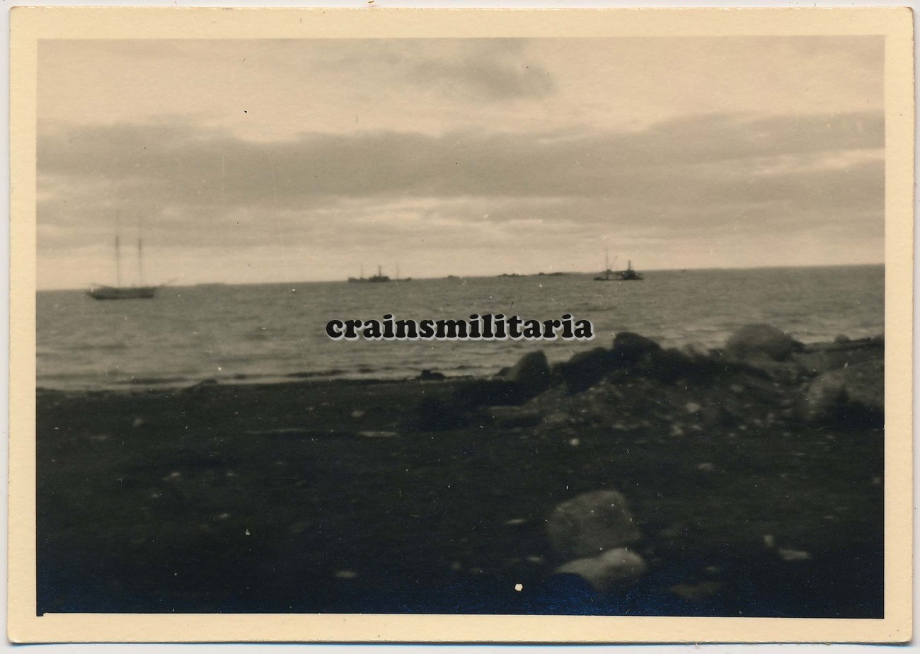

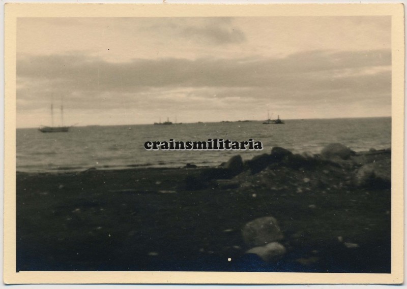

Manus:
Triigi.jpg [ 187.49 KB | Vaadatud 1913 korda ]
https://www.ebay.de/itm/Orig-Foto-Schif ... 3615025462
Rückseitig beschrieben: "Von unserer Luftwaffe versenkte u. zerstörte Transporter u. Segelschiffe in der Trigi-Bucht im Norden der Insel Oesel"
Aus der Nachlass der Veteran des Heeres Unteroffizier Jakob Eichborn. Er diente in der 2. Kompanie der Nachrichten-Abteilung 161, Teil der 61. Infanterie-Division im Westfeldzug und Ostfeldzug (Nordabschnitt).
