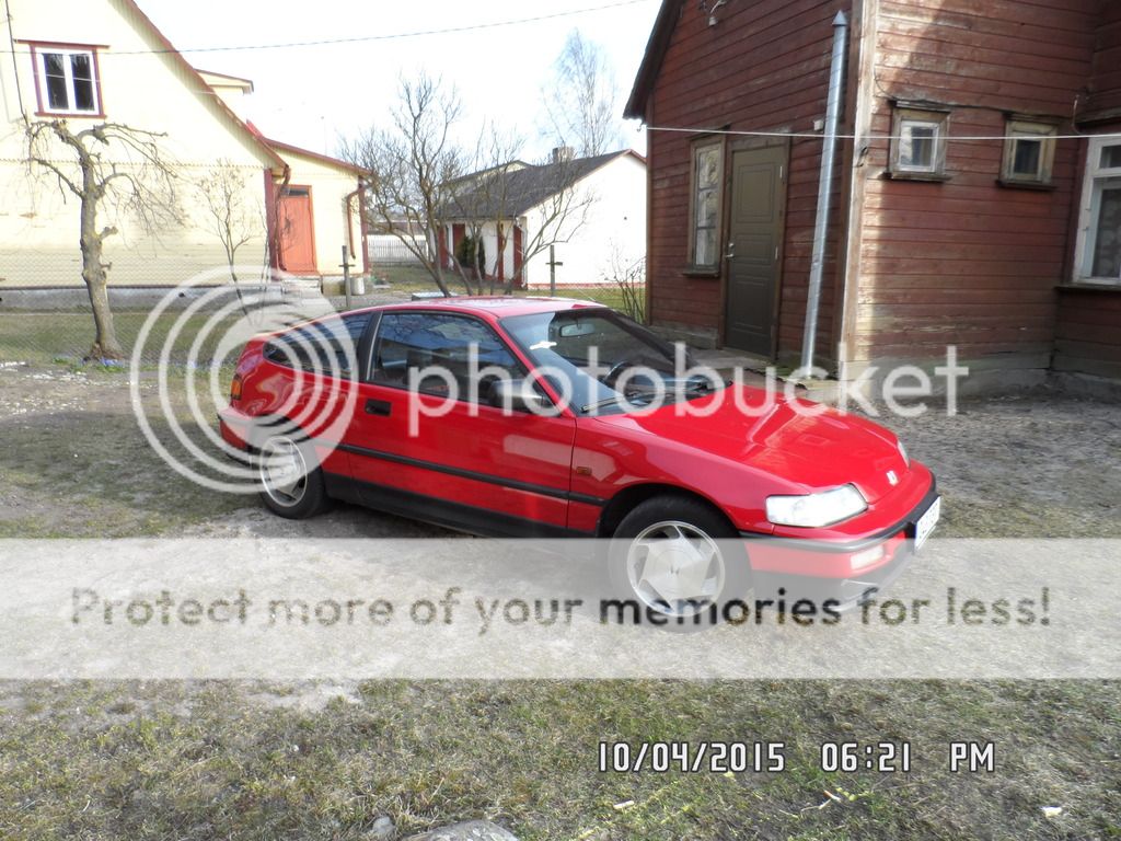

Nojahh, täna lubasin endale ja perele oma punase armukese välja ajada (homme läheme natuke sõitma kah), vaja oli foorumikaaslasest klienti natuke transportida (sõidab igapäevaselt 96 kw Accordiga), vajutasin mõned korrad. Kuulsin ainult: "Ohh sa raisk, ohhh sa raisk" .
