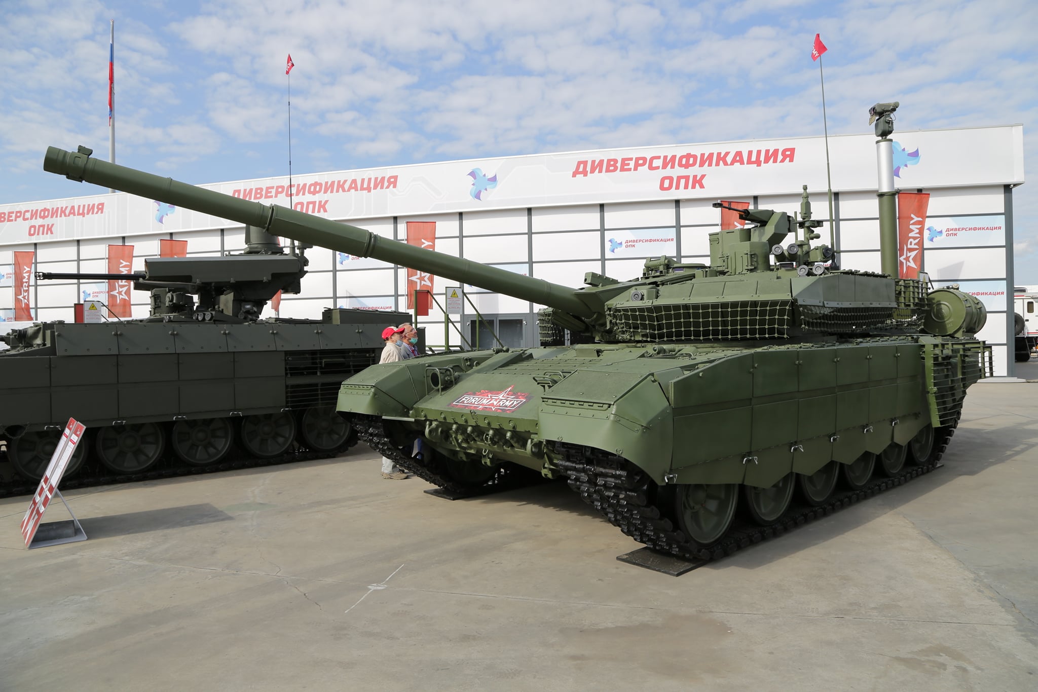

Mis olukorras sõidetakse lagendiku peal toru seljataha suunatuna?
Otsisin seoses selle pildiga internetist materjale ja see toru tekitanud veel kõlapinda ka muudes keskkondades.

Kokkuvõtlikult. Puurid arvatakse olema droonidevastane kaitse ja selle toru kohta sama teema mis siin eelnevalt läbi käis, soojuse eritamiseks.
Kui eemaldutakse kuumalt alalt, kuid liikuda on vaja kiiresti liikuda.
T-72 ja sarnased, erinevalt lääne tankidest, ei oma tagurpidi sõiduks kiirkäiku (T-72l on üks, Leopard 2-l aga 2 tagurpidikäiku).
Seepärast liigub ta tagurpidi väga aeglaselt.
