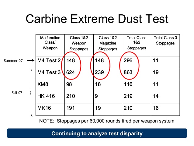

Officials tested 10 each of the four carbine models, firing a total of 60,000 rounds per model. Here’s how they ranked, according to the total number of times each model stopped firing:
• XM8: 127 stoppages.
• MK16 SCAR Light: 226 stoppages.
• 416: 233 stoppages.
• M4: 882 stoppages.

See uurimus, millele sa viitad on juba mujal internetis läbi arutatud ja kõvasti kriitikat saanud.
See on üks mitmest testist, mis teostati. Nii sellele eelnenud kui järgnenud testis oli M4 tulemus võrdeline teiste tootjate relvadega. Nagu pildilt on näha, siis test #2 tulemused olid M4 paremad kui HK416 ja FN SCAR 16 puhul. Relvast tulenevaid klass 1, 2 ja 3 tõrkeid oli M4 puhul kokku 159 ning salvedest tulenevaid tõrkeid 148 (tähendab kasutati üsna kulunud salvesid).
Test #3 tulemused on aga täiesti teistsugused ja ebaloogilised, kusjuures ajavahe nende testide vahel on ainult mõned kuud. Kui teostati sama test, samadel tingimustel, siis peaksid ka tulemused enam-vähem samad olema. Antud juhul aga on tulemused täiesti ulmelised. Colt isegi kontrollis hiljem nende relvade seerianumbreid ja tuli välja, et need olid ühed esimesed toodetud M4-jad (ehk siis väga vanad). Üks spekulatsioonidest on see, et selle relva 3-lasulisest režiimist ei saadud aru ning lõpetamata valanguid loeti tõrkeks. Teine oluline märkus on see, et salvedest tulenevaid tõrkeid oli oluliselt rohkem ning et kõik teised tootjad said tuua enda valitud uued salved. Kolmandaks, relvade täpne konditsioon on teadmata. Nendel relvadel võisid olla välja vahetatud jupid, mis ei vastanud spetsifikatsioonidele või olid mingi tundmatu tootja omad.

See test ise oli tegelikult mõeldud relvaõlide katsetamiseks ning 3. testis esinev anomaalne tulemus on märgitud ka raportis kui testi korratavuse probleem. Relv ei olnud kehvem, sest nii eelnevates kui järgnevates testides olid tulemused võrreldavad teiste püssidega. Nii et ära plõksi.
Kokkuvõtvas esitluses on selline nupp:
Significant difference between EDT II and EDT III in results for M4
-296 stoppages (EDT II) vs 863 stoppages (EDT III)
-This indicates that test protocol may not be repeatable
-Interaction of technical variables not fully understood at this point in time
