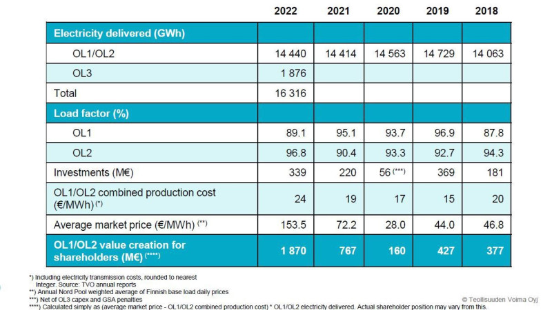

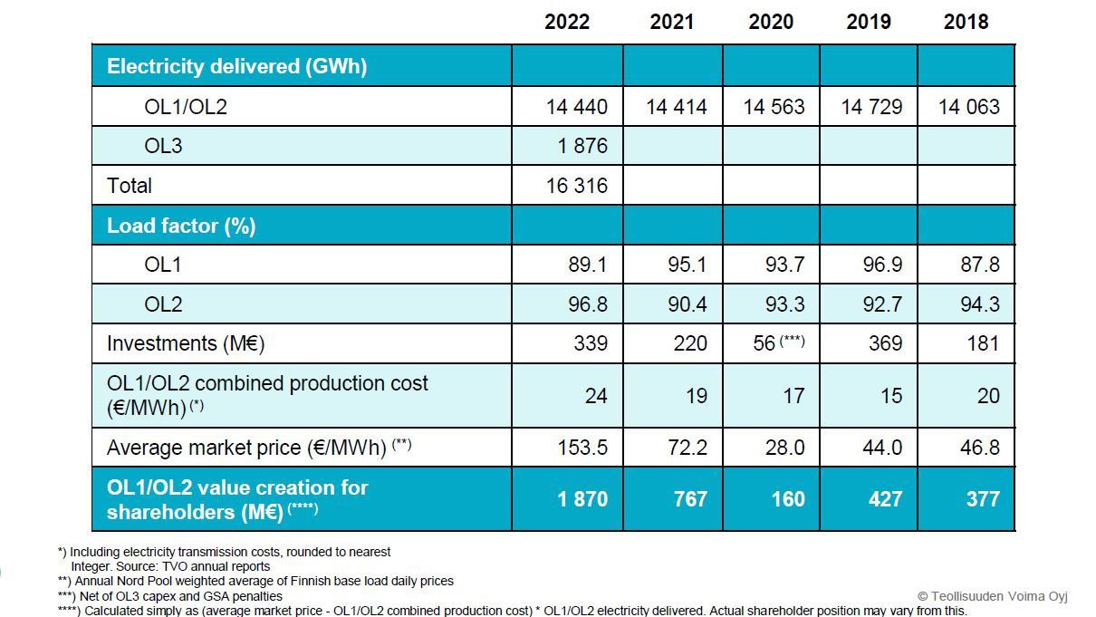

Tuumaelektrijaama elektrimüügihind kasumlikkuse tagamiseks peaks jääma umbes 60–90 €/MWh vahemikku. See võib siiski erineda sõltuvalt lõplikest ehituskuludest, kapitali kuludest, jaama kasutusastmest ja finantseerimistingimustest.
Lisame siia Soomes Olkilouto 1 ja 2 omahinna
Saksamaal oli tuumajaamades toodetus elektri omahind enne nende sulgemist ca 28 eurot MW/h
