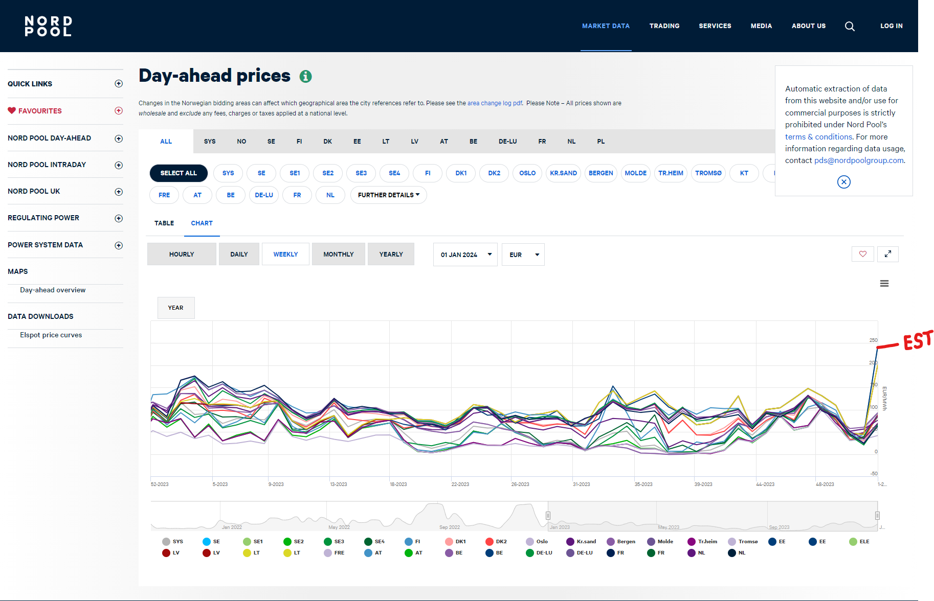

Kui ma nüüd õigesti aru saan, siis oleme see nädal pikalt ees Euroopa juhtriik.
https://www.nordpoolgroup.com/en/Market ... view=chart
