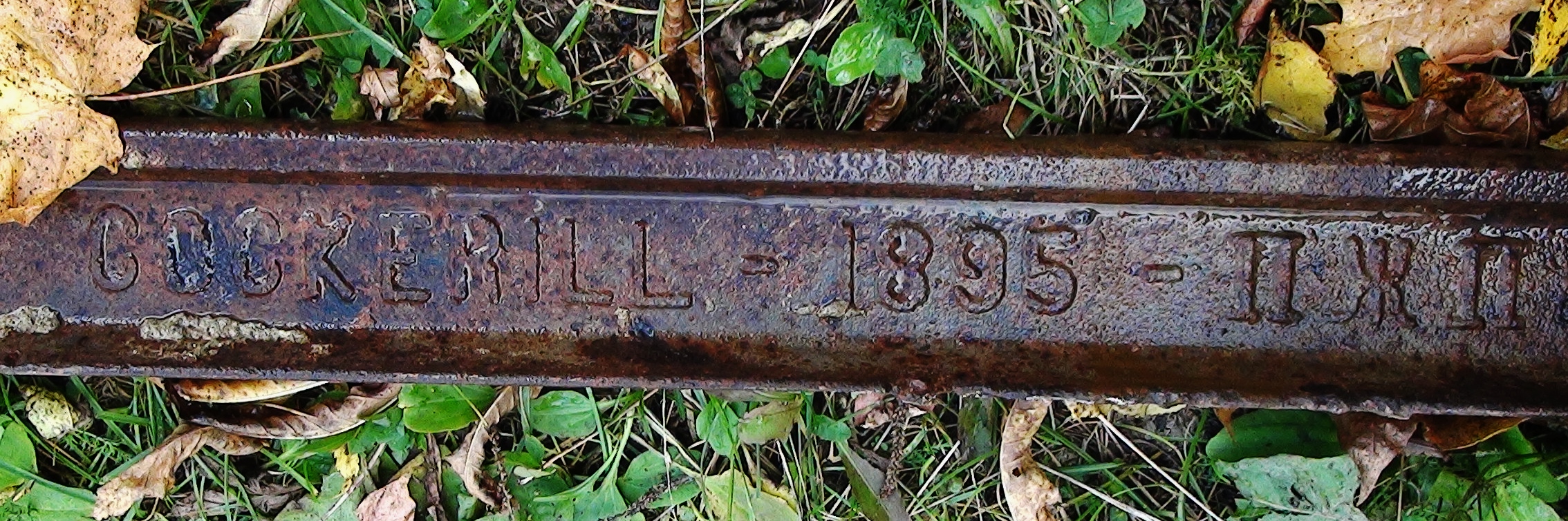

raudteerööpa jupp
Postitus Postitas pahkel73 »
ehk mõni targem oskab miskit pajatada sellest miskit

tänud vastamast.kui kellegil huvi antud jupivastu pikkust vast üle 2m siis võimalik omale saada.vahetades millegi vastu siis juba privas saab ühendust.

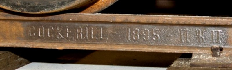

Et selle Soome lingi lõpus, hetkel viimane postitus kasutajalt Olli Leinonen:
"tällä kerralla törmättiin ANGLEUR 1895 ПЖП merkinnällä varustettuihin kiskoihin"
Viitasin sellele, et suht sarnane jupp sealgi välja tulnud. ANGLEUR oli ka üks tootja, kelle Cockerill 1945 aastal üle võttis. Aga ennast pani mõtisklema, et mida tähendab mõlema jupi puhul "1895 ПЖП"? 1895 võiks ju olla aastaarv, aga kas on?

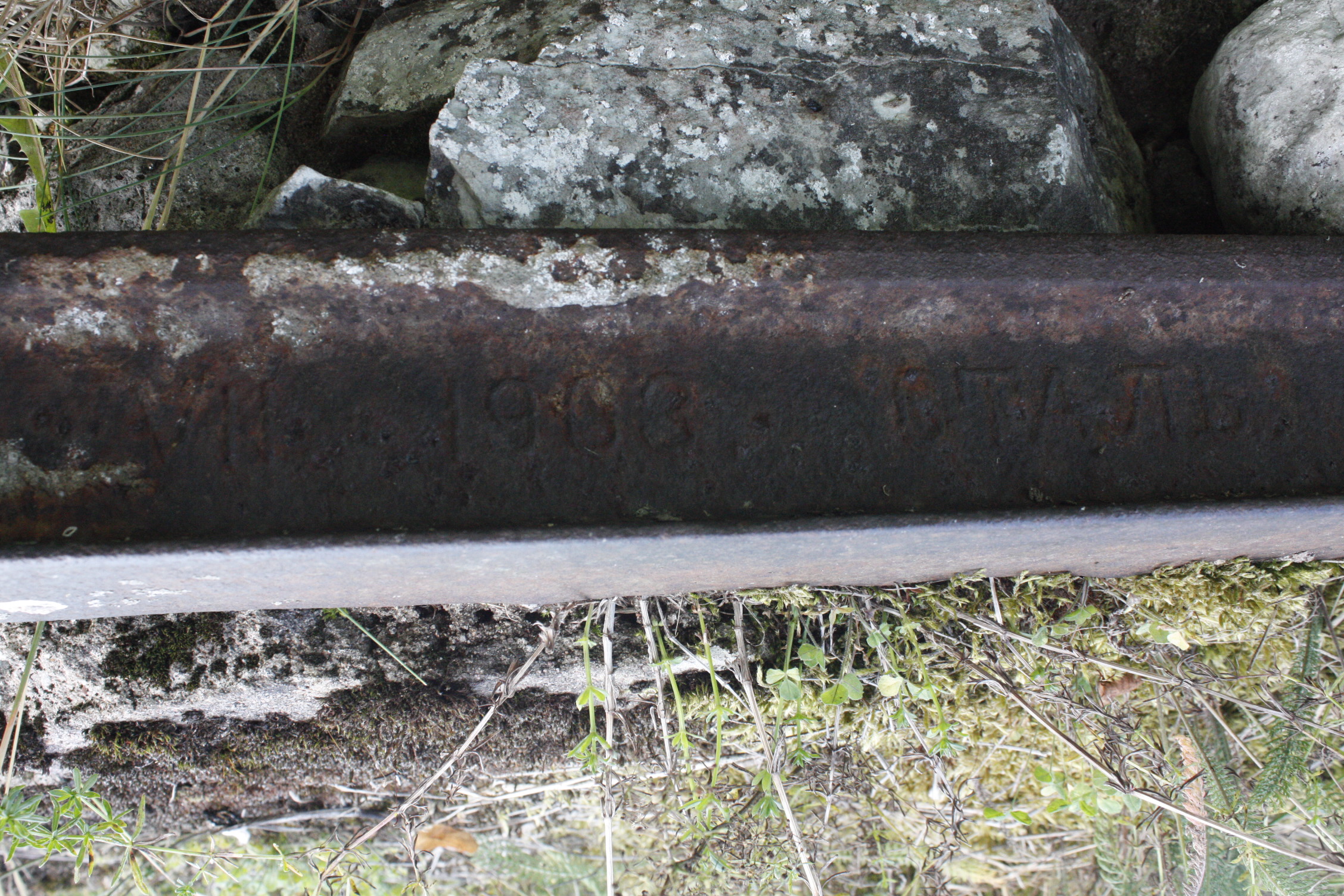

Siin katke ühest teisest raske tsarismi päevilt pärit rööpast, mis kasutusel olnud EW aegse jaama kõrvalhoone detailina. Vaidlusaluse rööpajupi puhul vahest ikka ka tegu aastanumbriga? Ehk päritolu leiukoha/kasutusala mõistes aitaks asja arutamisele kaasa?

see rööpajupp peaks olema EW aegse mõisaküla kitsarööpalise raudtee lõigust

14kg/m Cocerilli rööpad pandi maha 1895, kui Mõisaküla-Pärnu esimest kitsarööpmelist ehitati.

Ei süvenenud varem siin kõikidesse tekstidesse. Rööpa markeeringutest: 1895 on rööpa valmistamise aasta. ПЖП - подездные железные пути - juurdeveoraudteed. Teisel rööpal: VII - rööpa mark, number on valmistamise aasta.
