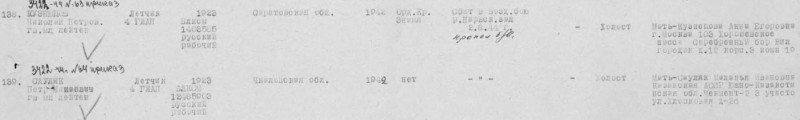

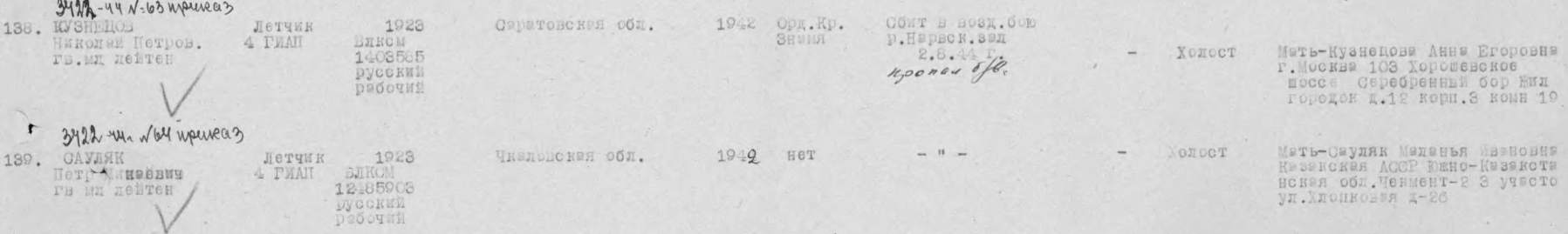

Dörneril arvatavasti sellised õhuvõidud:
14.07.44 Obfhr. Dörner 4./JG 54 Yak-9 ruudus [26 Ost] 91 412 (Kannasel) lennukõrgus 1500 m. kell 14:05 http://digi.narc.fi/digi/view.ka?kuid=4893652
02.08.44 Obfhr. H. Dörner Stab II./JG 54 La-5 ruudus [25 Ost] 70 447 (Narva laht) lennukõrgus 200 m. kell 13:12.
Nõukogude poolel kaotas 4.giap VMF 2 La 5 (mereväe kroonikas) saksa poole 5 claimi vastu. Lisaks said vist vähemalt 2 nõukogude hävitajat vigastada ja üks neist purunes lennuväljal maandudes (Gvardeitsõ Krõlatoi Baltiki). Nõukogude poolel jäid teadmata kadunuks sellised lendurid:
16.augustil oli samas rajoonis kus Dörner alla lasti ligikaudu samal ajal üks saksa claim (ka üksus on sama mis Dörneril 2.augustil)
16.08.44 Ltn. Hermann Schleinhege Stab II./JG 54 Pe-2 [25 Ost] ruudus 79 675 (Samolva) lennukõrgus 6500 m. kell 13:08
Mereväe kroonikast selle kohta midagi ei leidnud. Kas on kroonika mittetäielik või tuleb VVS sooritusi otsida.

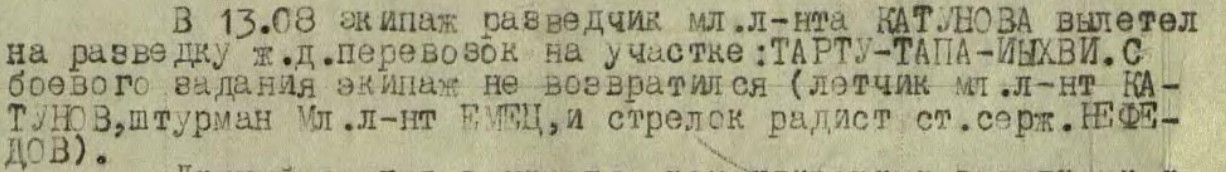

andrus
Postitusi: 4350
Liitunud: 02 Juul, 2004 11:39
Re: Saksa lennuk.
Postitus Postitas andrus »
andrus kirjutas: 04 Juun, 2014 23:5816.augustil oli samas rajoonis kus Dörner alla lasti ligikaudu samal ajal üks saksa claim (ka üksus on sama mis Dörneril 2.augustil)
VVS 276.bad 140.bap kaotas ühe luurele lennanud lennuki sealkandis:
Polk baseerus vist Lisino lennuväljal.
