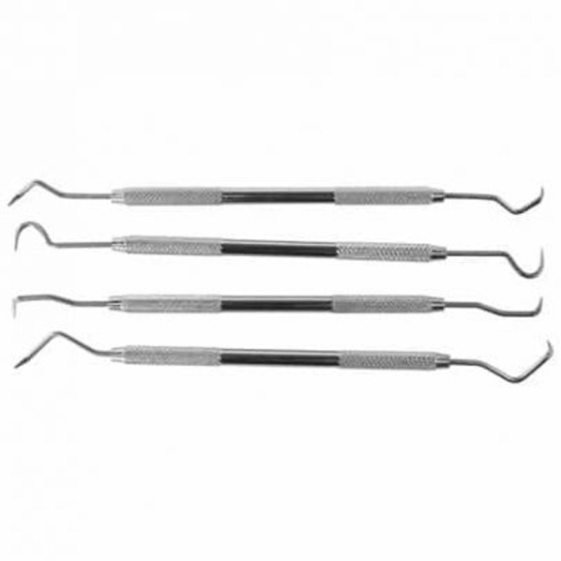

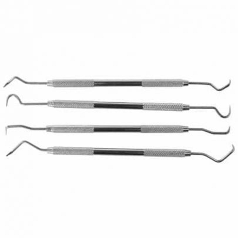

Akf mongol ei ole vist AR-15 padrunipesa eriti puhastada viitsinud ? selle puhastamiseks on eraldi konksud nagu hambaarstil. Isiklik AR-15 juba 10 aastat olemas. Sõltub muidugi kui puhas on puhas.

Oo taevas, eraldi konksud nagu hambaarstil - ja seda soovitate tõsimeeli rahvaarmee tööriistaks...?
Võrrelge vahelduseks nt Galili ametliku puhastuskomplektiga, 1 õlipudel, 1 puhastusnöör, 1 pintsel. Kogu lugu.

Rahe komplektis on padrunipesa hari, ots on peenem padrunipesa jaoks ning luku hammaste jaoks on taga suurema läbumõõduga osa. Seda näpitakse vajadusel tagalas. Põllu peal käib lapiga suurem sodi maha, pisut uut õli ning Bore Snake'ga raud läbi. Tõsi, komplekti rauamadu olla küll sitt, tõmbamise nöör minevat ruttu katki.

Ma tahaks näha, kui kaua sa see padrunipesa pronkshari vastu peab.
Aga ma ei kahtle selles, sinusugune igal alal meister suudab nendega ka hambaid parandada
Kuluosa, siin ma panen väga puusalt ja arvan, et ühe 6 kuulise reisi kõrbesõtta peab vastu. Vb eksin

Trips kirjutas: 29 Nov, 2022 11:47 Akf mongol ei ole vist AR-15 padrunipesa eriti puhastada viitsinud ? selle puhastamiseks on eraldi konksud nagu hambaarstil. Isiklik AR-15 juba 10 aastat olemas. Sõltub muidugi kui puhas on puhas.
Tõesti, ülemäära ei nühi, miks peakski? Konksudega ka ei kratsi, loll peaks olema, et metalliga padrunipesa kraapida. Törts õli ja õige nühis ajavad asja ära palju efektiivsemalt.
Oksiidikihi mahanühkimise puhul annan sellisele puhastajale üle kaela ka, relv võib vabalt natuke määrida kätte võttes küll.
