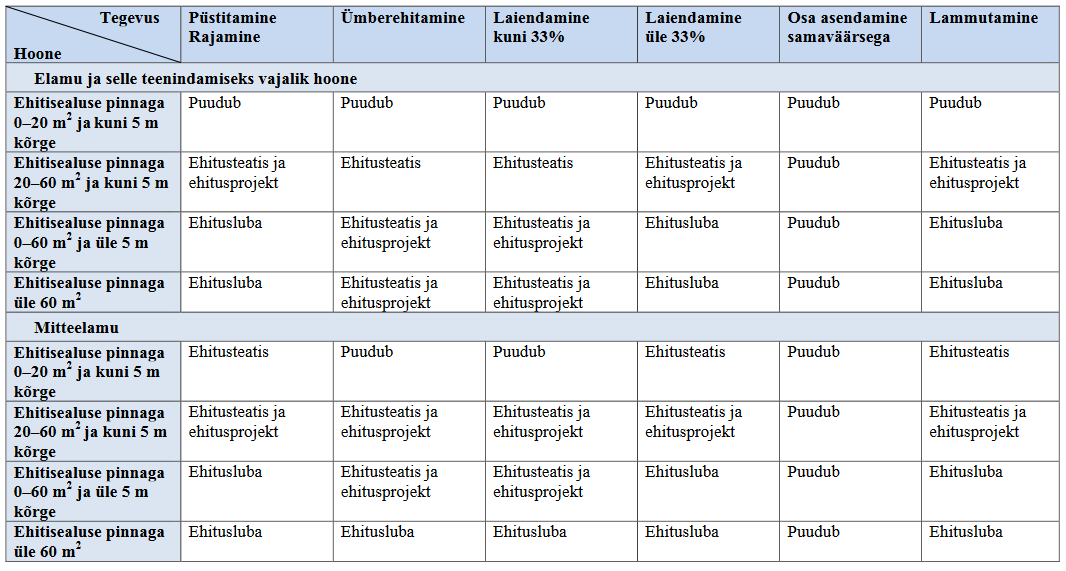

OLAVI kirjutas: 22 Veebr, 2025 12:19 Teema mida paljud ei ole kindlasti märkanud on uuendus kehtivas Ehitusseadustikus, kus oluliseks rekonstrueerimiseks ei loeta mitte ainult pindade suurendamist (nagu varem) vaid ka teostatavate tööde maksumust (1/4 olemasoleva väärtusest).
Oluline rekonstrueerimine on Ehitusloa kohustusega tegevus.
Ehitusloa ja ehitusteatise kohustusega tegevused
Ehitusluba antakse ja/või ehitusteatis esitatakse erinevate tegevuste jaoks/puhul. Liginullenergiahoone nõuded kehtivad ehitise püstitamiseks antud ehitusloa ja ehitusteatiste puhul.

OLAVI kirjutas: 22 Veebr, 2025 12:19 Ehk kui 10 000eur väärtusega majakesse ehitada uus pliit, ahi ja uus katus, tööde kogumaksumusega üle 2500eur, siis see oleks Ehitusseadustiku mõistes "Oluline renoveerimine" ja vastavalt seadusele peaks see majake pärast rekonstrueerimist vastama kehtivatele Energiatõhususe miinimumnõuetele.
* Kui sa asendad vana (ahi, pliit, katus) samaväärsega, siis see ei ole ümberehitamine ega renoveerimine
EhS § 4. Ehitamine
(3)Ehitise ümberehitamine ehk rekonstrueerimine on ehitamine, mille käigus olemasoleva ehitise omadused muutuvad oluliselt. Ümberehitamisena ei käsitleta olemasoleva ehitise üksikute osade vahetamist samaväärsete vastu.
Kusjuures kui häda mingite maksumuste näitamisega väga suur on, siis uue pliidi ja ahju võib "majakesse" ka ise ehitada või väita, et ehitasid ise 0 tööraha eest... aga see pole oluline 8)
§ 9.
(2) Ühe korteriga elamus ja selle teenindamiseks vajalikus hoones või kuni 60-ruutmeetrise ehitisealuse pinnaga ja kuni viie meetri kõrguses muus hoones võib enda tarbeks ahju, kamina või pliidi ning korstna ja ühenduslõõri ehitada või paigaldada ka pottsepa kutsetunnistuseta isik, järgides küttesüsteemi ehitamise nõudeid.
https://www.riigiteataja.ee/akt/123032015137?leiaKehtiv
* Kui see majake on nii väike, et analoogse uue maja ehitamise keskmine maksumus on 10 000 EUR koos ahju, pliidi ja katusega, siis seal millegi renoveerimine ja ümberehitamine (mitte vana osa samaväärsega asendamine) 2500 eest ongi juba nii nagu kirjutatud - 1/4 ehitisest ümberehitamine.
