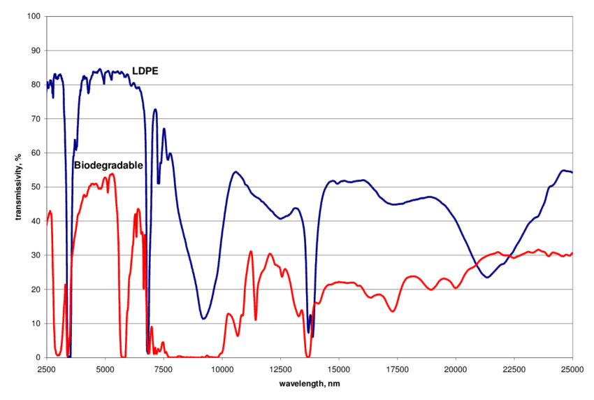

Ja läheb veel hullemaks. Katsekambri sisemiseks eraldajaks oli LDPE kile (päris laborites on tsink-seleniid klaas). Kile toimib muuseas peegeldi ja hajutina. Oletan, et ootamatu peegeldusnäit mõõdeti just kile tõttu.
Nüüd aga LDPE (kilekoti kile) läbistatavus... näiteks 15 mikromeetri juures on LDPE läbipaistvus parimal juhul 60%, sügava auguga enne 15 mikromeetrit vasakul tiival, teise sügava auguga natuke enne 10 mikromeetrit.
Vaata palun LDPE spektrijooni siit.

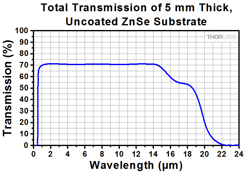

Võrdluseks vaata tsink-seleniidi läbipaistuvst siit. Näed ju vahet? Vahe on meeletu. ZnSe on kuni 14 mikromeetrini ühtlaselt üle 70% läbipaistev (ära kompenseerimiseks piisab korrutamise tehtest), edasine langus on kergelt modelleeritava kõvera järgi. LDPE spekter on "ameerika mäed" ja ma ei näe uuringus ühtegi üritust LDPE omadusi ära kompenseerida.
"LDPE kasutamine on viga, palun tehke katse LWIR läbipaistva materjaliga" - ütleks eelretsensiooni etapis peaaegu iga füüsik. Jah, inimest saab läbi kilekoti termokaameraga pildistada, aga see ei tähenda et kilekott sobib täpsust nõudvateks füüsika katseteks.

Lisan manustena kasutatud materjali (LDPE) ja korraliku akna materjali (katmata ZnSe) neeldumisspektrid.

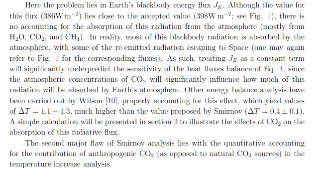

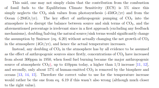

Aitäh. Mõtlesin, et see 34 millikelvinit peaks olema numbrilise viitega Nishioka artiklis. Oli hoopis ilma numbrita Smirnovi artiklis (number võis olla eespool toodud). See on kahjuks maksumüüri taga vähemalt minu jaoks. Siiski, leidsin vastuväite Smirnovi artiklile, mis ei ole maksumüüri taga. Kommentaar asub siin ja on 12 lk, suhteliselt jõukohaselt loetav.
Comment on ‘Collision and radiative processes in emission of atmospheric carbon dioxide’
The paper titled ‘Collision and radiative processes in emission of atmospheric carbon dioxide’ (Smirnov 2018 J. Phys. D: Appl. Phys. 51 214004) dismisses the role of increasing concentrations of anthropogenic CO2 on global warming of planet Earth. We show that these conclusions are the consequence of two flaws in the paper theoretical model which neglect the effects of the increased concentrations of CO2 on the absorption of Earth’s blackbody radiation in the 12–15 µm region. The influence of doubling the concentration of CO2 in the atmosphere on the surface temperature is not $\Delta T = 0.02$ K, or even $\Delta T = 0.4$ K if only one of the two mistakes in the paper’s analysis is corrected. The correct value lies within $\Delta T = 1.1-1.3$ K as outlined by Wilson and Gea-Banacloche (2012 Am. J. Phys. 80 306–15) using simplified, yet more theoretically consistent models. In addition, if feedback effects are factored in, a higher value of $\Delta T = 3$ K is predicted, as assessed in the latest Intergovernmental Panel on Climate Change working group report of 2021.
Lühikokkuvõte: M. Lino da Silva ning J. Vargas juhivad tähelepanu, et Smirnov on jätnud arvestamata Maa musta keha kiirgust spektri vahemikus 12-15 mikromeetrit. CO2 kahekordistumise tulemus pole seega 0.02 K ega isegi 0.4 K. Kui arvestuses viga ära parandada, on see 1.1 - 1.3 kelvinit. Koos tagasisidega muude gaaside kaudu võib aga saada väärtuse 3 kelvinit.
Lisaks on Smirnov teinud kummalise hinnangu, et inimtekkeline CO2 on kokku 5% CO2 kasvust. Juhitakse tähelepanu, et pole mingit põhjust arvata, et nii oleks, ja et Smirnov ei ütle, kust ta väärtuse 5% võttis.
