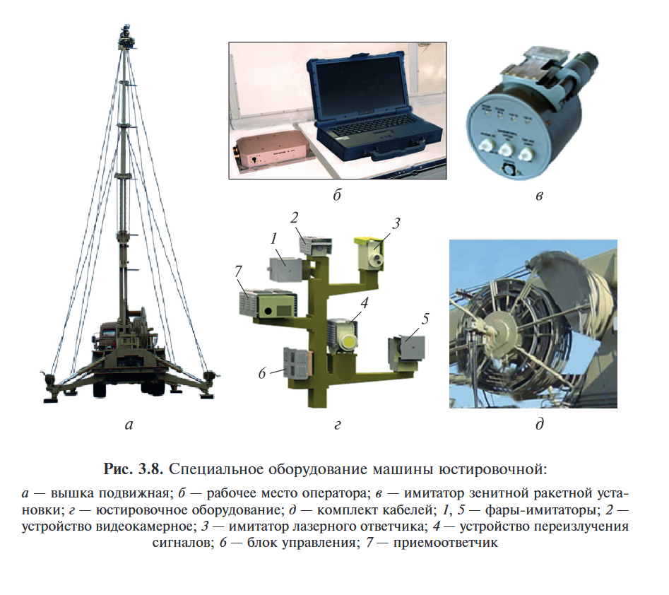

Panen siia ühe pildi Pantsiri kompleksi saatjate/vastuvõtjate häälestuse/kalibreerimise masinast:
Pildist räägime hiljem lähemalt, postituse mõte oli juhtida tähelepanu ka eelmisele lehele peitu jäänud selle sarja esimesele artiklile. Siinsel lehel olevat teist osa on vaadatud juba oluliselt rohkem, kui esimest osa. Esimene osa on lugejail justkui silma alt välja jäänud.

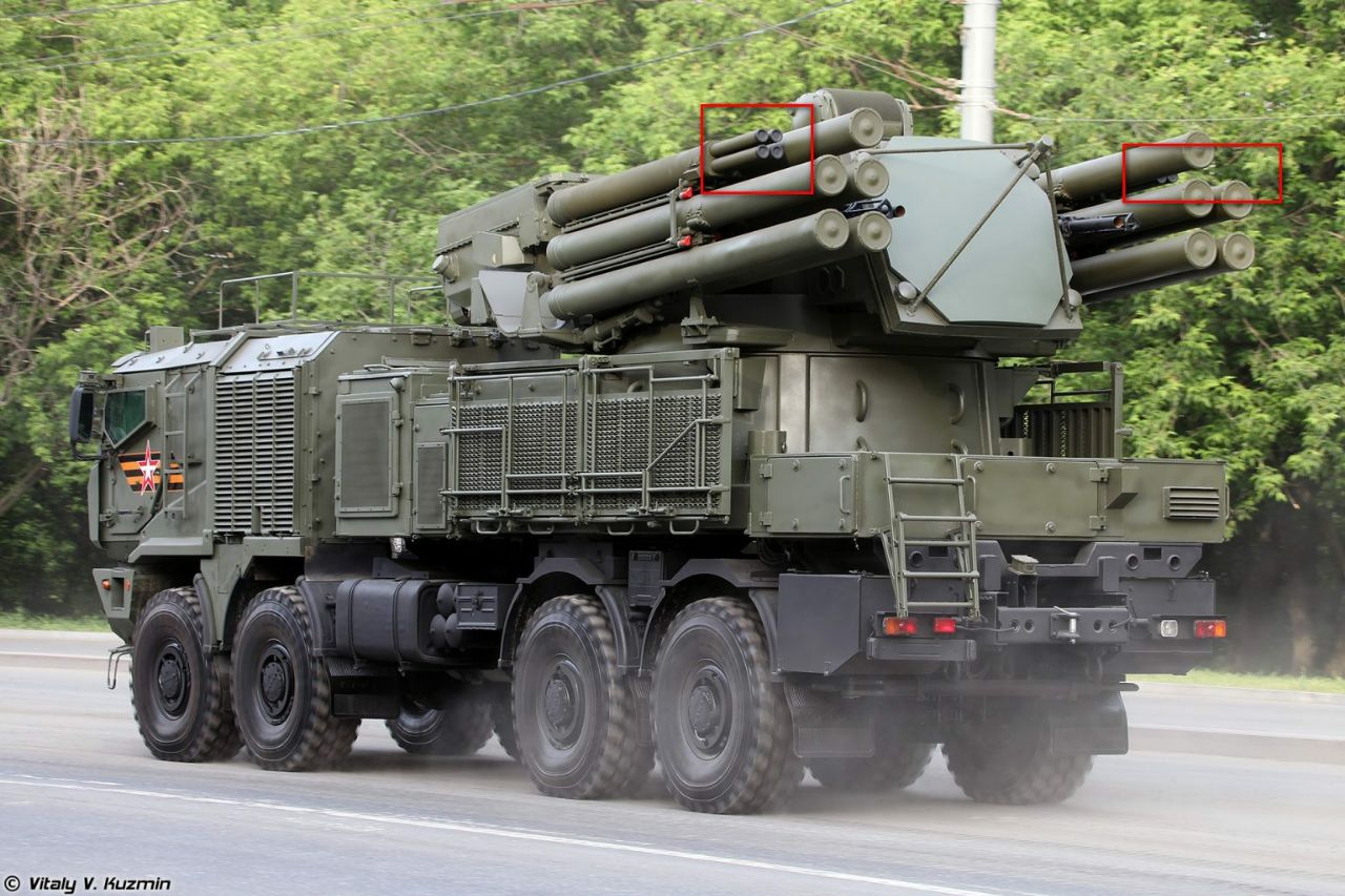

Ja nagu tellitult: eile kirjutasin, et vanti peab tähelepanelikult jälgima, ja kohe ilmuski info, et Pantsiri uued asjad on masinatele külge ilmunud. Pildil siis Pantsir uue Pantsir-SMD varustusega. St lisaks rakettidele peab olema ka tarkvara laiendus, ja siis suutvat see asi anda pauku 48 märgi pihta korraga. Kui varasemalt on korduvalt märgitud (ja ma olen seda ka siin kirjutanud), et Pantsir on kehva tabavusprotsendiga (0,6-7 võrreldes Buki-Tori 0,95-jne-ga), siis nüüd on kirjutatud, et tabavusprotsent uues versioonis on kätte saadud 0,9. Näis-näis, kas ka tegelikult, või siis millises lahingformatsioonis....
Lisaks veel see, et see väikese-raketi-mant ongi spetsiaalselt aretatud väikeste ja madalalt lendavate objektide vastu. Detaile: kõigepealt varasema minimaalse millelegi pihta saamise maa (st millest lähemale lasta ei saa), on 1200 meetri pealt suure raketiga saadud alla 500 meetri peale selle uue väikese raketiga. Lisaks on kirjeldatud, et ka kõrgus on järjekordselt alla saadud et sellega siis mingi 15-30 meetri pealt (jälle?) 15 meetri peale, ja seda nii lähedal, kui kaugel kuhu ulatub.
Uuel versioonil on ka uued radarisüsteemid, aga see isend piltidel on veel vanade radaritega, tundub, et lihtsalt uus laskemoon ja uus tarkvara, aga vanad radarid.
Nii, et vant ei maga, vaid kah pidevalt nuputab. Ja see on nüüd siis see uus versioon, mille pealt asjad tööse hakkavad jõudma, nb pildil on tegemist pealisehitise elik konteinerversiooni vmt näidisega. pane kuhu tahad, kasvõi laeva tekile.
