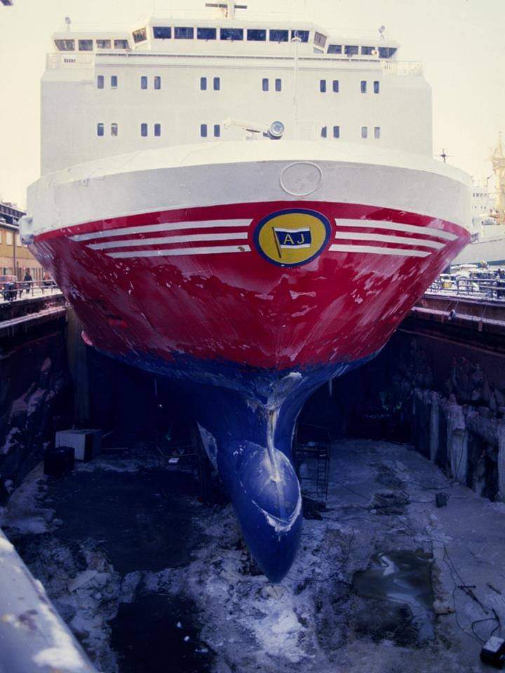

Tere!
Olen seda lõime jälginud juba mõnda aega - väga asjalik arutelu! Kuivõrd pealkiri on pärit minu 2003. aasta raamatust, siis olen korduvalt tundnud vajadust sekkuda, aga pole olnud mahti.
Niisiis. Teen nüüd algust.
Esmalt tahaksin tähelepanu juhtida vööri välistele vigastustele ehk sellele mõlgile ning küsimusele, kas see mõlk sai tekkida kokkupõrkest pirnvööriga. Sai küll. Pirnvöör ei olnud sugugi nii lame ja ümar kui nimest võiks järeldada.
Siinkohal üks pilt dokkimise ajast, kui laev kandis veel Viking Sally nime.

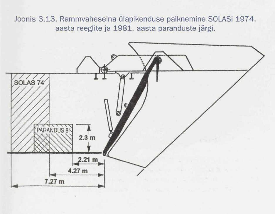

Teine teema, millele tahaksin tähelepanu juhtida, käsitleb Estonia merekõlbulikkust. Kadri Kõusaar avaldas selle kohta Eesti Päevalehes artikli, millest järeldus, et laev ehitati rannikusõiduks. EPL tegi sellele omakorda faktikontrolli ja järeldas, et Estonia ehitati sisuliselt ookeanilaevaks.
Bureau Veritas kontrollis Estonia vastavust klassinõuetele, lähtudes oma reeglitest ja standarditest. Rahvusvaheline uurimiskomisjon järeldas lõppraportis, et Estonia vöörirambi asukoht ei vastanud SOLASi reisilaevade nõuetele, mis kehtisid laeva ehitamise ajal või ükskõik millistele hiljem kehtestatud muudatustele rammvaheseina ülapikenduse osas. Estonia puhul tähendas see asjaolu, et laev võinuks ilma ümberehitusteta sõita vaid kuni 20 meremiili kaugusel kaldast. Lõppraportis on joonisel 3.13 ära näidatud, milline rammvaheseina ülapikendus pidanuks Estonial SOLASi nõuete järgi paiknema nii ehitamise ajal kehtinud SOLASi 1974. aasta reeglite kui 1981. aasta paranduste järgi.
Jooniselt nähtub üheselt, et Estonia ramp ei saanud ühelgi juhul täita SOLASi reeglite järgi talle pandud ülesannet. On teada, et nõutav lahendus oli Estonial planeeritud, kuid ehitamisest jäi mõni kuu puudu. Ehitamiseks oleks läinud siis, kui liinile jõudnuks Estline uus laev Diana II, mis asus Eesti poole teele Estonia huku hommikul.
Lõppraporti peatükis 18 on rammvaheseina teemat käsitletud põhjalikumalt ning järeldatakse, et SOLASi reeglite väärtõlgendus ning ettenihutatud rambi vastuvõetavaks tunnistamine võis laevahukule kaasa aidata. Veel enam - ramp oli ehituslikult vöörivisiiriga seotud, ulatudes visiiri sisse ehitatud karpi ning kui visiir rebenes laeva küljes lahti, tõmbas ta oma jõuga avatuks ka rambi, mis pidanuks täitma rammvaheseina ülesannet.
Eeltooduga tahan rõhutada seda, et Kadri soovis oma artikliga eelkõige öelda, et Estonia ei olnud tegelikult merekõlblik sõitma Läänemere kõige sügavamas paigas ning kuigi kehtisid sertifikaadid, mis lubasid laeval kurseerida ka avamerel, ei vastanud Estonia tegelikult SOLASi reeglitele. Nii nagu järeldas ka rahvusvaheline uurimiskomisjon - SOLASi reeglite järgi võinuks Estonia ilma rambitaguse põrkevaheseinata sõita vaid juhul, kui talle oleks väljastatud vastav vabastus ja see vabastus poleks teda lubanud rannikust kaugemale kui 20 meremiili.
Niisiis - soovitan lugeda lõppraportist peatükke 3.6, 3.7 ja 18.
