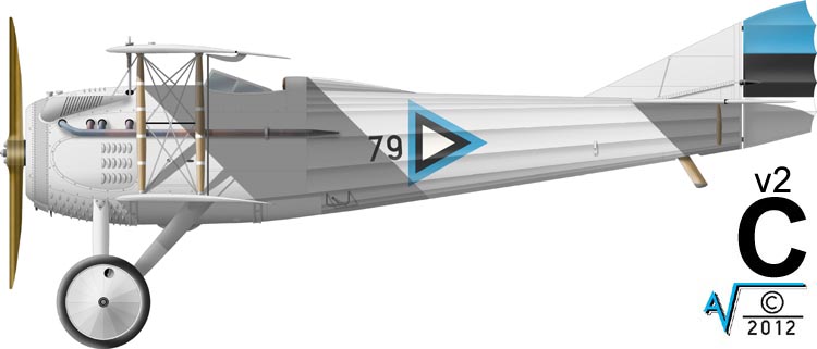

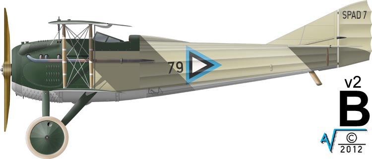

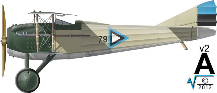

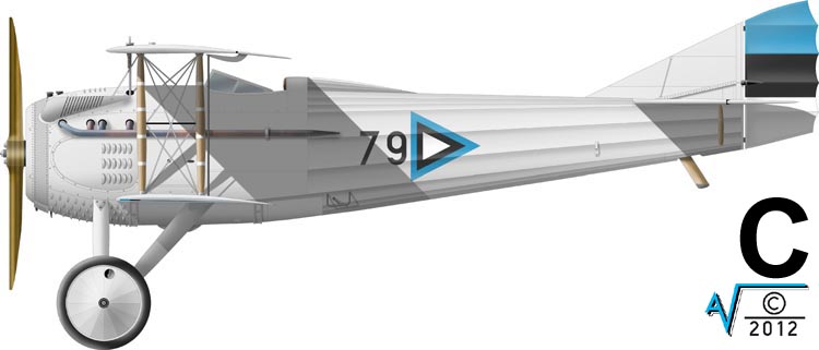

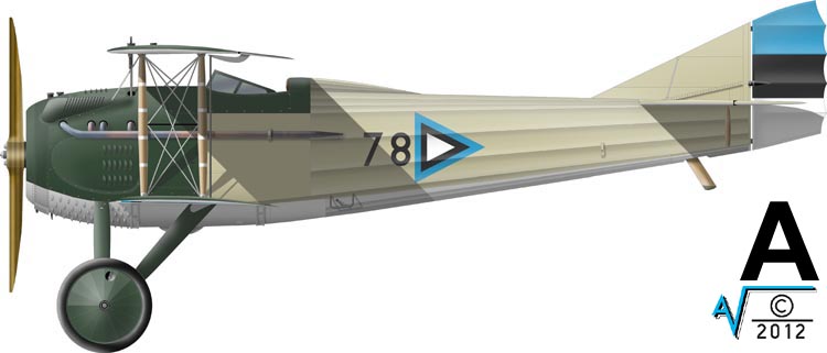

Lgp. Joss Metsast;
Lisatud, palun leidge kolm minu poolt valmistatud värvitahvlid EW SPAD VIIC1 lennukitest Teie hindamiseks. Tahvlid A/B näitavad nr. 78/79, nii nagu neid fotodel näha on; tavalistes prantsuse lennuväe värvides. Huvitav on näha, et SPAD nr. 79, vähemalt vist alguse perioodil Eestis, polnud eesti lipu värvid pöördetüüril. Tahvel "C" on minu arvamus, kuidas nr. 79 ehk oli, kui teda peale kangavahetust siis hõbedaks värviti.
Loodan et see aitab.
Terv.;
Arvo L. V.
Terv.;
Arvo L. V.

Re: Eesti lennuvägi 1918 kuni 1940
Ilmselt sellised nad olidki alguses, sinimustvalge saba tekkis ilmselt hiljem. Alguses siis prantsuse värvide peale. Ja kunagi hiljem kangavahetusega värvus lennuk hõbedaseks.
Kas küljepealne number natuke pisem ei olnud, lehel http://www.militaar.net/phpBB2/viewtopi ... 9&start=15 oleval fotol paistab number 78 päris hästi silma.
Suurepärane töö tegelikult, sellest on palju abi. Tänud!!
Levar
Levar

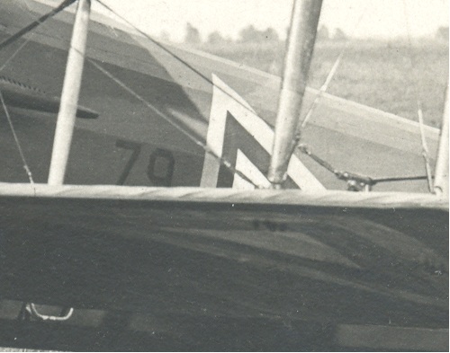

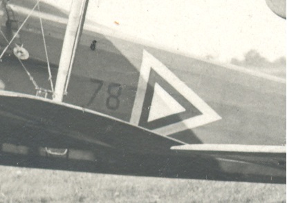

Pigem tundub kolmnurk veidi tegelikust väiksem, või kes sest täpselt aru saab.Joss Metsast kirjutas:Kas küljepealne number natuke pisem ei olnud, lehel http://www.militaar.net/phpBB2/viewtopi ... 9&start=15 oleval fotol paistab number 78 päris hästi silma.
Levar
Et aga oma silm on kuningas ja see pilt on seal nagu on, no ei näe neid numbreid seal minu silm, siis, espessiaale Levarile:
- SPAD7Est1.jpg (34.61 KiB) Vaadatud 19896 korda
- SPAD7Est2.jpg (57.24 KiB) Vaadatud 19896 korda
Per aspera ad astra!
- Postitusi: 2087
- Liitunud: 23 Aug, 2005 9:34
Tundub et nii ongi , kolmnurk natike väiksem ja number natuke suurem. Suurepärased fotod, suured tänud.
Levar
Levar
Lugupeetavad, pildil hakkab kolmnurga ülemine tipp peale alles esimese laia "paneeli" ülaservast ning ulatub kolmanda allaserva, fotol aga algab juba ülemise, kitsama keskosast. Ka on piltidel numbrid "paneeli" (tegelikuses küll ilmselt stingerite asukohast) servast serva, fotodel aga jääb number alumisest joonest siiki märkimisväärselt kõrgemale...

Lgp. Lemet, Joss Metsast (Levar) ja Motronicus;
Tänan väga lisa info eest, eriti neende uute fotode eest. Siin siis, on minu uuendatud värvitahvlid EW SPAD VIIC1 lennukitest Teie arvustamiseks.
Terv.;
Arvo L. V.
Terv.;
Arvo L. V.
Nüüd on küll kolmnurk ja number väga hea, number veel natike viltu nagu fotol ka selgelt paistab. Üks küsimus ainult on kas olid nad alt heledad? Foto järgi vaadates nagu toonivahet ei ole. Ehk olid ka altpoolt sama tooni rohelised mis pealt.

Lgp. Motronicus, Joss Metsast (Levar), Lemet, foorumi kolleegid;

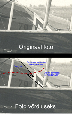

Sooviksin väga Teie austatud abi/nõu ühe foto analüüsiks.
Motronicuse poolt postitatud fotost nr. 79 lennukist arvan nüüd, et vähemalt nr. 79 oli värvitud prantsuse kamuflaaži skeemis - mitte tumerohelise esipoolega, ja helerohelise tagapoolega, nagu minu värvitahvlid näitavad. Lisatud on minu analüüsi ja hüpoteesi tahvel Teie arvustamiseks.
Kahjuks, minu foto, kus mõlemad Eesti SPAD'id on näha, on nii mittu generatsiooni vana, et ta ei anna ennast enam hästi analüüsiks. Kas kellelgi oleks juhuslikult üks parem või isegi originaalfoto olemas, mida minuga jagata saaks? Sooviksin väga näha, kas need kamuflaaži jooned/mustrid paistavad paremini välja paremas fotos.
Teie mõtted, palun?
Terv.;
Arvo L. V.
Teie mõtted, palun?
Terv.;
Arvo L. V.
Põhi tundub jah olevat ühevärviline, vähemalt mitte eraldi heledam. Kamot(prantsuse) ei paista, ei 4-, ei 5-värvilist. Ehk värviti enne üleandist veidi lohakalt, alt paistab vana välja. 4-5 värvilise kamo kõrval oli prantslastel ju ka veel kollane, või mis arvate?

Lgp. Motronicus;
Tundub, et sellel SPAD'il on ikka mingi plekk peal. EW SPAD'id siis ei olnud laigulised... kahju
