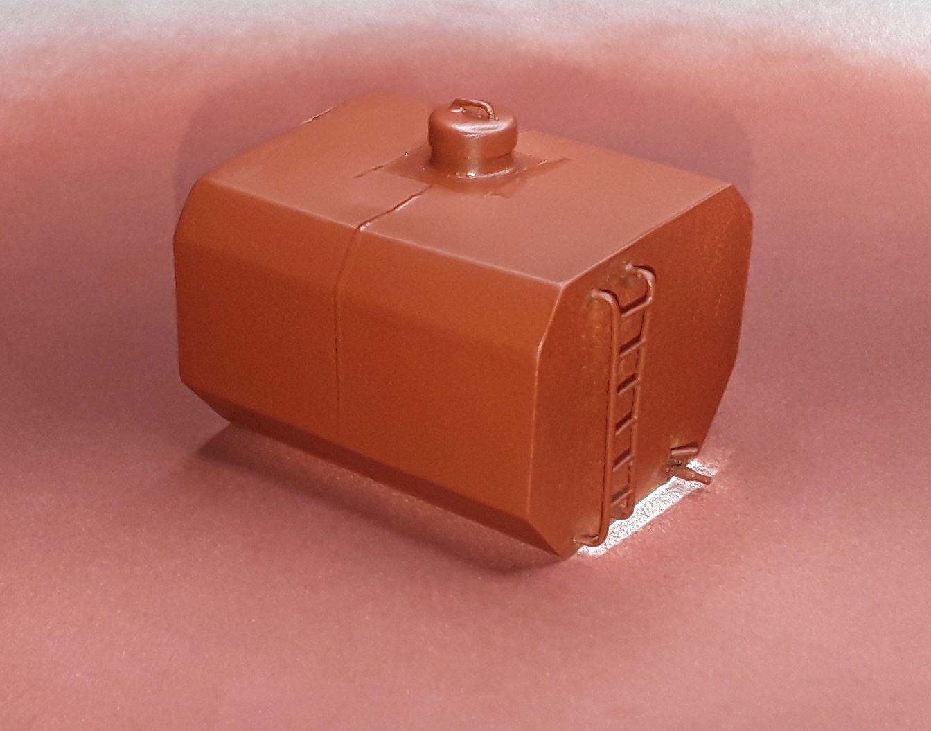

Abi oleks jälle tarvis. Kuidas tekitada selle paagi küljele kaanest põhjani ulatuvat keevisõmblust? Õmbluse laius tohiks olla ehk 0,1mm. Mõõtkava on 1/87 ja kujutab endast raudtee-lumepuhuri ca 8 kuupmeetrist kütusepaaki.

Archeri resindekaalid ehk? Näiteks see: https://www.archertransfers.com/AR88090.htmlSam Beaver kirjutas:Kuidas tekitada selle paagi küljele kaanest põhjani ulatuvat keevisõmblust? Õmbluse laius tohiks olla ehk 0,1mm. Mõõtkava on 1/87 ja kujutab endast raudtee-lumepuhuri ca 8 kuupmeetrist kütusepaaki.
Kui on soov koduste vahenditega mässata, siis võiks proovida maskida vajalikus kohas teibiga peenike riba ning see lasta aerograafist paksu värvi ja madala survega (et veidi tatistama kipuks). Viimane on teoreetiline mõte ja praktikas proovimata.

Aerograafi mul pole (veel), aga mõtet edasi arendades ehk saab sama tulemuse kasutades näiteks aerosoolkrunti?vaoinas kirjutas:Kui on soov koduste vahenditega mässata, siis võiks proovida maskida vajalikus kohas teibiga peenike riba ning see lasta aerograafist paksu värvi ja madala survega (et veidi tatistama kipuks). Viimane on teoreetiline mõte ja praktikas proovimata.

Kui ei proovi, siis teada ei saa.Sam Beaver kirjutas:Aerograafi mul pole (veel), aga mõtet edasi arendades ehk saab sama tulemuse kasutades näiteks aerosoolkrunti?

Tamiya fine surface primer 180ml aerosool ja sama tootja 6mm maskimisteip.vaoinas kirjutas:Kui ei proovi, siis teada ei saa.Sam Beaver kirjutas:Aerograafi mul pole (veel), aga mõtet edasi arendades ehk saab sama tulemuse kasutades näiteks aerosoolkrunti?
