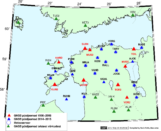

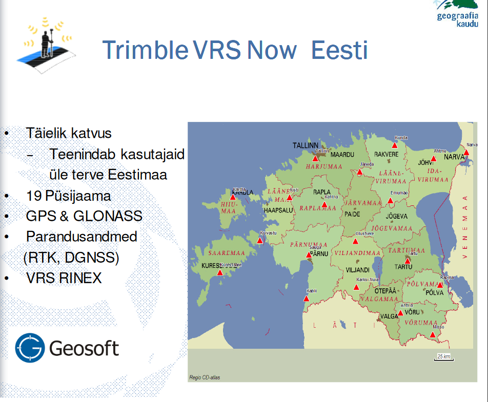

Selle seadmega kasutatakse maapealsete GNSS püsijaamade (referentsjaamade) DGNSS parandeid, mis tagavad ideaaltingimustes ideaalsed mõõdistustulemused. Ei ole probleemi, kuniks need jaamad on lähedal ja mõõtjal on aega ka kohapeal seista natukene aega.
Eestis pole mitte ainult tihe põhivõrgupunktide võrk, vaid ka suht tihe püsijaamade (referentsjaamade) võrk, mis kõik neid täpisparandeid sellistele sedmetele reaalajas annavad.
Maa-ameti püsijaamade võrk:
Maa-amet DGNSS.png (134.74 KiB) Vaadatud 5505 korda
http://geoportaal.maaamet.ee/est/Andmed ... -p571.html
Trimble VRS püsijaamade võrk:
https://www.google.ee/url?sa=t&rct=j&q= ... 8AdMSI_oXF
