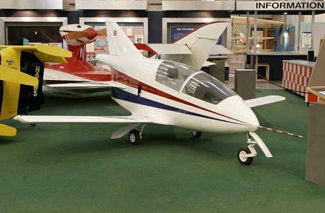

Meenutab väga BD-5 Microt...
BD-5 Micro jet.jpg (52.29 KiB) Vaadatud 5291 korda
...millega ka James Bond stiili näitas, Octopussys.
