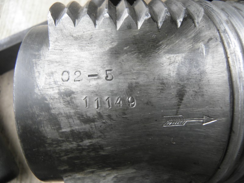

mingid detailid :)
P8250216 (Копировать).JPG (144.47 KiB) Vaadatud 6380 korda
P8250217 (Копировать).JPG (138.28 KiB) Vaadatud 6380 korda

ja seal veel numbrid,,, nooled..
P8250218 (Копировать).JPG (78.81 KiB) Vaadatud 6379 korda
P8250220 (Копировать).JPG (114.47 KiB) Vaadatud 6379 korda

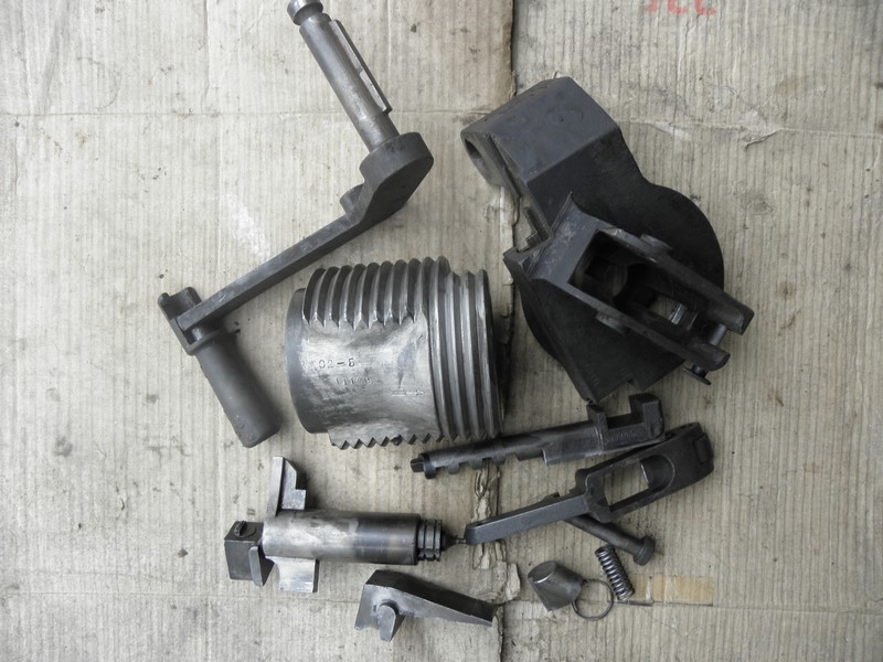

saime keerulise detaili kokku..

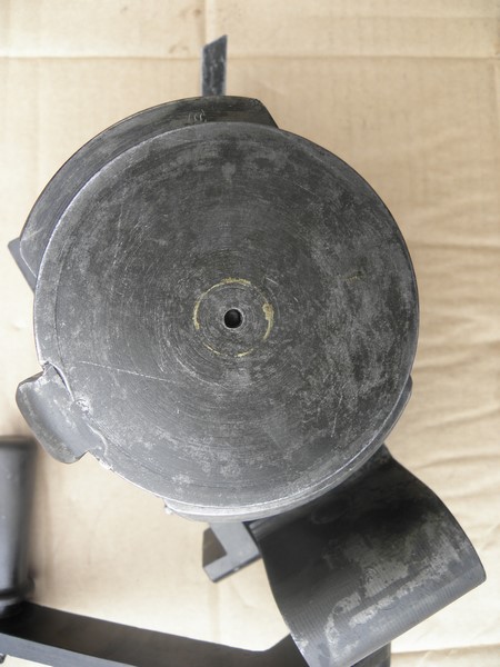

näha mingit vasest ringi....
P8260233 (Копировать).JPG (71.68 KiB) Vaadatud 6377 korda
P8260234 (Копировать).JPG (105.51 KiB) Vaadatud 6377 korda
TTA
Postitusi: 1812
Liitunud: 07 Sept, 2010 6:51
Re: 76 mm polgu kahuri konserveerimine-restavreerimine
Postitus Postitas TTA »
Vasest ring on ilmselt seal kohal kus vastu lukku toetus hülsi ja süütekapsli/tongi vahekoht. Peale löögi saamist lööknõelalt ja laengu initseerumist hülsis hülss paisub. Ilmselt selles kohas on paisumine suurem reeglina, ning selle tõttu on ka vasest/pronksist/messingust? ring jäädvustunud lukule.

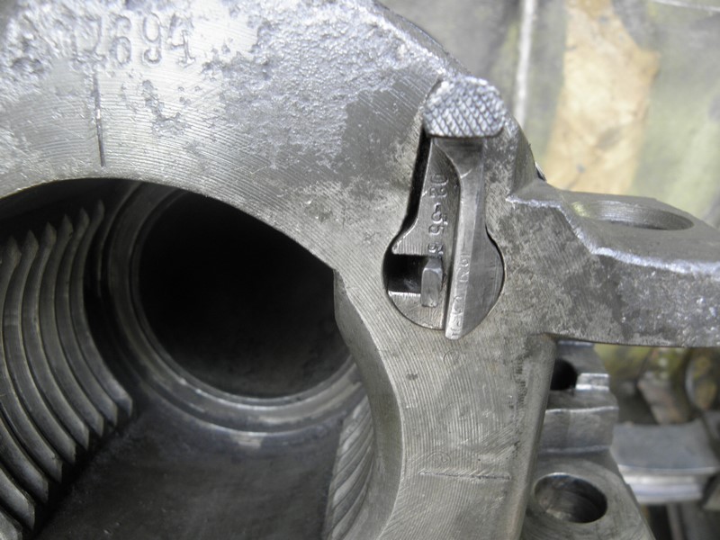

Noolega logo lukul viitab ilmselt valmistajale.

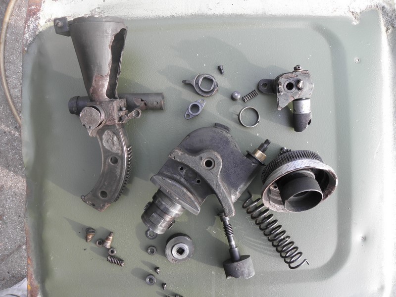

kahuri sihik säilis halvemini
P8310290 (Копировать).JPG (172.11 KiB) Vaadatud 6112 korda
P8310289 (Копировать).JPG (160.78 KiB) Vaadatud 6112 korda
P8310288 (Копировать).JPG (108.68 KiB) Vaadatud 6112 korda

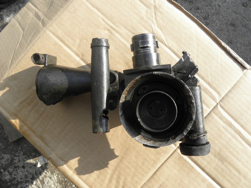

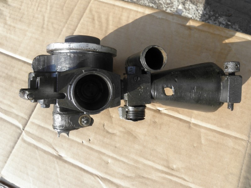

võtsime lahti, puhastasime ja panime kokku
P8310296 (Копировать).JPG (123.8 KiB) Vaadatud 6111 korda
P8310295 (Копировать).JPG (121.44 KiB) Vaadatud 6111 korda

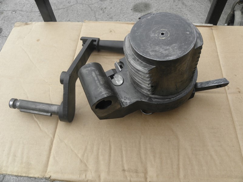

Postitus Postitas NARVAKAD »
P9080308 (Копировать).JPG (126.82 KiB) Vaadatud 6110 korda
P9080306 (Копировать).JPG (108.21 KiB) Vaadatud 6110 korda
P9080305 (Копировать).JPG (127.05 KiB) Vaadatud 6110 korda
EOD kirjutas:Noolega logo lukul viitab ilmselt valmistajale.
- nool kolmnurgas oli hilisnõukaaegne IŽEVSKi relvatehase tootjamärk (arvan, umbes alates KALAŠNIKOVi automaatide perioodist)
- sama nool ilma kolmnurgata oli aga hoopis tsaariaegne SESTRORETSKi relvatehase tootajamärk
- ja IŽEVSKI tsaaariaegne tootjamärk oli sama nool koos vibuga
Samas lähtub allolevalt vene saidilt, et seda kahurit toodeti hoopis LENINGRADi Putilovi(-hiljem Kirovi-nim.) tehases - võib-olla läks kunagise Lenska-lähedase SESTRORETSKi relvatehase tootjamärk üle Lenska Putilovi tehasele :roll: aga whatever - IŽEVSK ei puutu asjasse:
https://ru.wikipedia.org/wiki/76-%D0%BC ... 0%B4%D0%B0
NARVAKAD kirjutas:kahuri sihik säilis halvemini
..pole hullu - sihite läbi toru siis :P

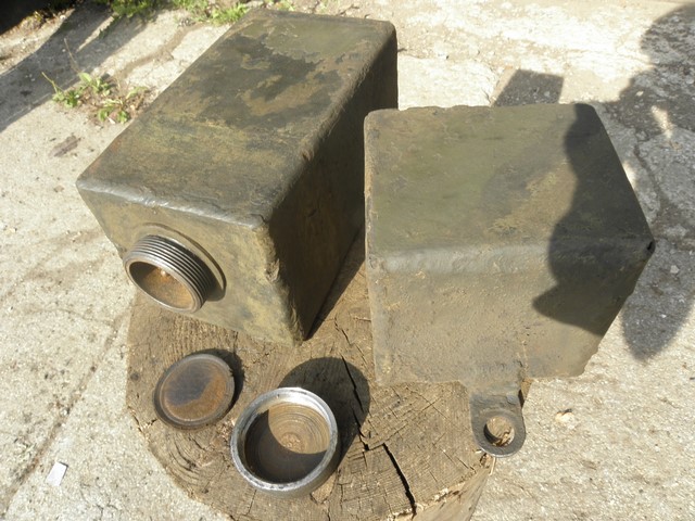

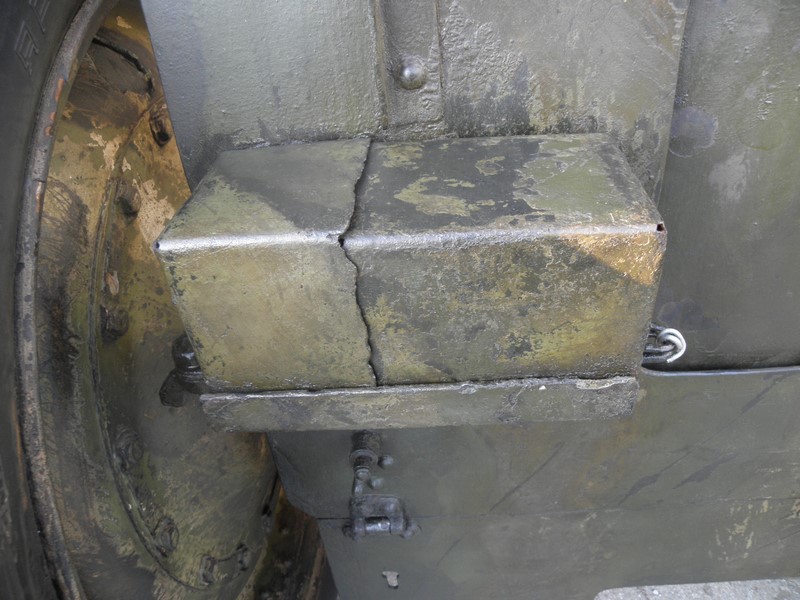

kahuri kilbil oli kinnitatud kanister ilmselt õli jaoks
P8310293 (Копировать).JPG (112.04 KiB) Vaadatud 5820 korda
P8310292 (Копировать).JPG (116.48 KiB) Vaadatud 5820 korda
P8310291 (Копировать).JPG (124.76 KiB) Vaadatud 5820 korda

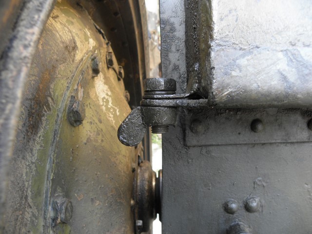

kahuri moderneseerimise käigus pandi 1942 aastal
üks kanistri kinnitus oli terve, teise asemel oli alumiinium traat mähitud, jätsime nii nagu sõja ajal oli
P9080316 (Копировать).JPG (127.89 KiB) Vaadatud 5817 korda
P9080317 (Копировать).JPG (71.39 KiB) Vaadatud 5817 korda
