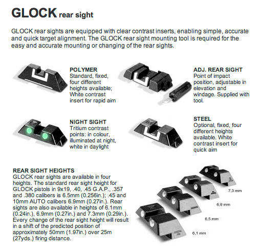

Borja kirjutas:Numbrid tähistavad enamvähem seda, mida siin üleval tsitaadis kirjeldatud ja on tingitud puhtalt tehnoloogilistest põhjustest:
-- kui PM-i tabamuste keskpunkt horisontaalsuunas reguleeriti tehases paika tagumise sihiku vasakule/paremale nihutamisega spetstööpingil, siis jäigalt raami külge fikseeritud vintraua tabamuste keskpunkti vertikaalsuunas reguleerimise võimalust puudus
-- ja sõltuvalt sellest, kui kõrgele/madalale antud püstol siis testlaskmisel põrutas, vastavalt sellele ta ka omale sihiku sai - mis olid numereeritud ja erinesid ka ise kõrguse poolest
-- asja lõppeesmärk oli tabamuste vertikaalse keskpunkti ühtlustamie püstolipartiides - kui keegi sellest veel siiamaani aru pole saanud
Paljudel tänapäevastel püstolitel käib see täpselt samamoodi - esisihik on fikseeritud kõrguse ja asendiga ning tagasihiku vasakule-paremale nihutamisega tuvisaba-soones reguleeritakse horisontaalsuunda. Vertikaalsuunas reguleerimiseks on eri kõrgusega markeeritud tagasihikud. Lisan allpool väljavõtte Glocki relvameistri juhendist. Iga samm sihiku kõrguses muudab tulemust ca 5 cm / 25 meetri kaugusel.
Tänapäeval on tootmise tolerantsid piisavalt head, et üksikeksemplaride lõikes ei ole vaja tagasihiku kõrgust eraldi valida. Eri sihikud on selleks, et kasutaja saaks valida, kas 25 meetri pealt läheb lask sinna kuhu sihid või kümmekond cm. üles. Viimasel juhul tuleb sihtida sportlehe "musta alla". Sportlased eelistavad viimast, kuna kontrastse must-valge serva peale on lihtsam sihikuid asetada.

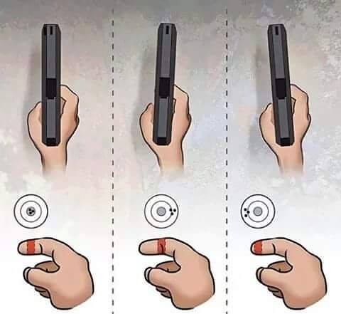

Borja kirjutas:..hullu võib muidugi igat moodi panna - eriti kui lubatakse riigi relvi haamriga taguda // tinavalamisega "täiustada"
Ise ma tehaserelvade sihikute kallale haamrite jms kindlasti ei läheks :wink:
Seda enam, et tehaserelvast liiga vasakule // paremale tabamisel on enamasti hoopis muu (ja pallu lihtsam) põhjus.....
