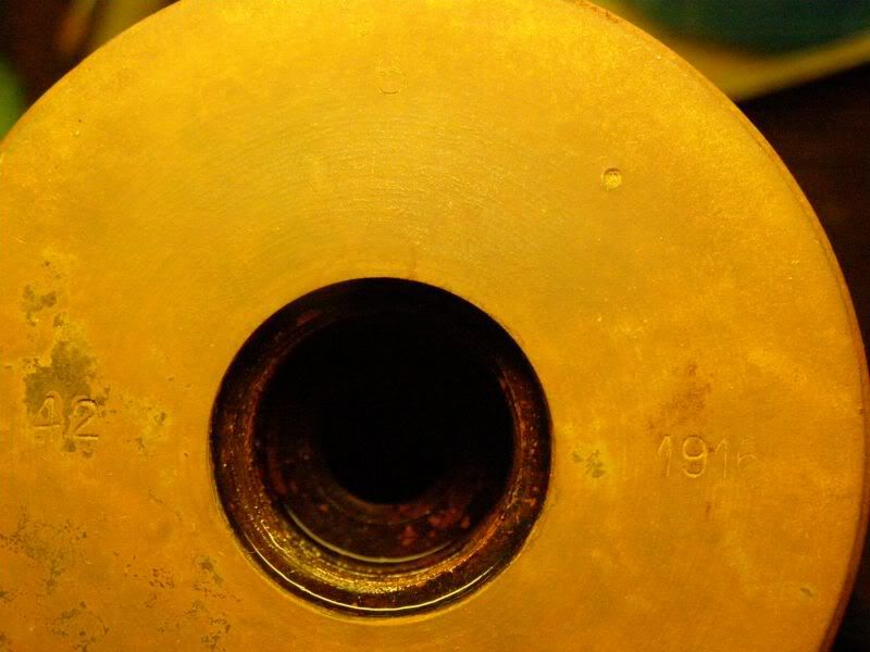

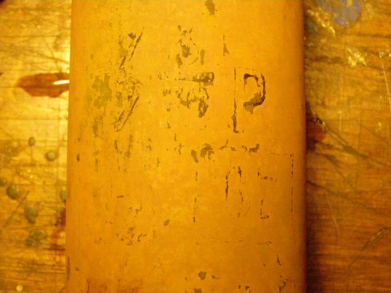

Tapikult tuli veel siis üks samasuguste mõõtudega 76mm hülss, mis eelmine. Kirjad peal siis 5 TL 42 ja 1916. Kas tegu 1916a hülsiga ja kes tootja ? Ladina tähed TL ( Tuula ? )

Prantsusmaal 1916. valmistatud hülss. Valmistaja - Parc d´Artillerie de Place de Toul.
Hiljem Nõukogude võimu viljastavates tingimustes ümber laetud - sellest värviga peale kantud markeering.
