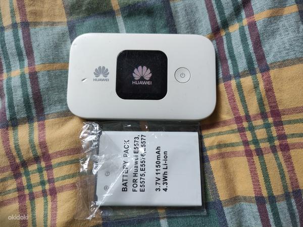

Madis Reivik kirjutas: 30 Dets, 2023 12:25 Olavi, see on pehmelt öeldes lambijutt. 100x säästlikum ???
Ja 32" telekas 15W on kah natuke optimistlik.
Kodune Telia ruuter tarbib keskmiselt ca 10W, mitte rohkem. 66W ajaks plastkarbi jube kuumaks.
Aga ma võin hiljem täpsemalt mõõta.
Kui taskuruuter oma sissemise 4,3Wh akuga suudab töötada 6 tundi, siis see on ju Teliaruuteri võimsustarbest ca 20 korda vähem ja 66Wh'st ca 100 korda vähem.
Teleka energiatarvet mõõtsin nüüd veel täpsema mõõteriistaga, mis peaks olema müügil olevatest laiatarbe mõõteriistadest täpseim.
https://www.peaktech.de/uk/PeakTech-P-9 ... ion/P-9035
Maha võetud taustavalguse ja heledusega (nagu tavaliselt elektripuudusel pimedas toas), siis on teleka LG 32LJ500V energiatarve 18,2W.
Normaalse valgustusega ruumis vaatamisel on energiatarve ca 30W.
AMvA kirjutas: 30 Dets, 2023 15:32 Milleks selline ruuter, kui sama töö teeb mobiil ära ja see on täna igalühel olemas.
Telost jagatud WiFi võrgust on suht keeruline jagada pilti telekasse või teloga juhtida sellest jagatud võrgus olevat koduautomaatikat kui võrgus on mitmeid seadmeid ja selleks on lihtsam kasutada eraldi olevat ruuterit.
