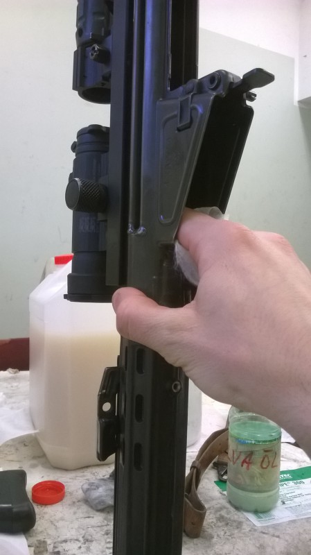

Ja trumm, kas sa üritad poksikinnaste puhastada seda relva või, et sul ei mahu nimetissõrm padrunipesa ümbrust puhastama AK4l? Ma olen täiesti kindel, et sa oma vanal galilil gaasikambri põhja ei puhastanudki. Ajateenistuseski said mõned vennad sellest kohast teada alles relvi ära andes. Omast kogemusest galil VS AK4 ütlen küll, et AK4 on oluliselt mugavam puhastada, kui galili, näiteks ei ole vaja gaasikolbi tahmast puhtaks nühkida, eriti neid nõmedaid vahesid mis seal peal olid. Sama oli ka galili gaasikambriga, mida sai puhastada vaid mingi asjaga kraapides. AK4 puhul on lihtne, piisab kui õliga tahm maha võtta, ära kuivatada, padrunipesa ümbrus õlise lapiga puhtaks teha, samamoodi ära kuivatada ja siis uus kerge õli peale panna.
Aru ma ei saa mis tõrgetest te räägite. Võtke komplektist välja õige tööriist mis on mõeldud kompensaatori kinnitamiseks ja keerake see normaalselt kinni. Vähem kriitikat relva pihta ja rohkem mõelda läbi enda tegevus. Alati on hea seadet süüdistada, kui kasutaja oskused on nigelad.
Panen juurde ka pildi sellest, kuidas see sõrm sinna padrunipesa juurde ligi pääseb.

Ma pole öelnud, et näpp ei pääse ligi, vaid seda kohta korralikult puhastada ilma spetsiaalse abivahendita (AG3 komplektis on selline liigendiga hari) on samahea kui võimatu (AK4 komplektis puudub).Panen juurde ka pildi sellest, kuidas see sõrm sinna padrunipesa juurde ligi pääseb.
Galilil pole kah sellist vahendit, aga see eest on see padrunipesa palju paremini ligipääsetav, mis võimaldab seda ilusti käepäraste vahenditega puhastada.
Taoline näpuga puhastamine on relvaruumi kontrollija jaoks, kellel pole vahendeid seda pesa tegelikult kontrollida.
Täismehe sõrm lihtsalt ei mahu 11 mm suurusesse ja mitme cm pikkusesse padrunipesasse lihtsalt sisse ja sinna näpuga kaltsu toppides ei saa sealt metallijääke kätte (mis tekitavadki tõrkeid).

Ei ole kunagi padrunipesa spetsiaalselt puhastanud, ainult nii palju kui lappi torust läbi tõmmates on mustus lapi külge jäänud. Ma pole kunagi täheldanud, et padrunipesa mustuse tõttu tõrkeid oleks olnud 10+ aasta jooksul, mil ma AK4 olen kasutanud, seega ma küll ei ütleks, et see on kriitilise tähtsusega koht. Ilmselt on asi ka selles, et lukule mõjuvad gaasid lükkavad padrunipesast suure osa sodist minema.

Kambri puhastamiseks on kõigil relvadel spetsiaalne chamber brush. Ma ei saa aru mis näpuga jebimisest siin räägitakse...

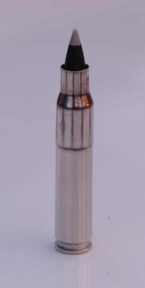

On olnud juhuseid, kus .308 moona kest jääb G3 kambrisse (sest on õhem) ja tagumine osa rebitakse lihtsalt küljest.
Tulemus on pildil näha. Korraliku padruni peale on asetatud see osa, mis kambrisse jäi.
Minule on jäänud silma, et see kipub olema pigem just operator error. Tuimalt vinnastatakse uuesti relv, ilma kambrit/lukukoda kontrollimata. See tähendab, et mingi algne viga muudetakse laskja poolt hoopis muuks ja tõsisemaks veaksKui norida, siis topeltsööt on salveviga, mis annab rohkem kui ühe padruni korraga ette.

See on siis 308 Win kasutamine 7,62 NATO padrunipesas? Minu teada ei ole see eriti soovitatud tegevus automaatrelvades, sest 308 kest on õhem (nagu ütlesid) ja 7,62 padrunipesa hästi natuke suurem. Lisaks juurde suurem rõhk 308 puhul. Siit saan mina järeldada seda, et kui mul M14-s ei ole tsiviilmoona kasutamine probleeme kaasa toonud (kui jälgida kuulikaalu ja algkiirust, ehk siis impulssi taandurvardale), on AK4 oma soontega padrunipesa ja tiba karmima lukutõmbega (kesta suhtes rääkides) seda sorti probleemidele palju altim. http://www.thefirearmblog.com/blog/2015 ... s-7-62x51/
Asjalik kommentaar sealt:
The external dimensions of the two cases are exactly the same and use the same primers. 7.62 has thicker brass which decreases the internal volume and therefore takes less grains of gun powder. So, if you load both cartridges with the same type of powder, bullet, and primer, the 7.62 will have less energy than the 308 because of the different VOLUMES. That is the sole reason for the difference in SAAMI specs (per SAAMI).
The rifles/barrels are the issue. Most 7.62 rifles are designed with extra head room inside the chamber. The thicker 7.62 brass will easily expand to to fill the void, while the thinner 308 brass MAY not. The brass may separate just below the shoulder and remain inside the chamber while the rest of the shell is ejected. The following round will jam into the brass still in the chamber and may or may not fire with potentially life threatening results.
If your rifle is stamped 7.62x51 vs 7.62x51(.308) or .308, you have to check your owners manual and then your own rifle and see if the headspace exceeds the .308 NOGO threshold.

Kõik õige.
Üldine mõte jääb muidugi kehtima. Kui kambris leiad mingit putru, siis korista parem ära.
