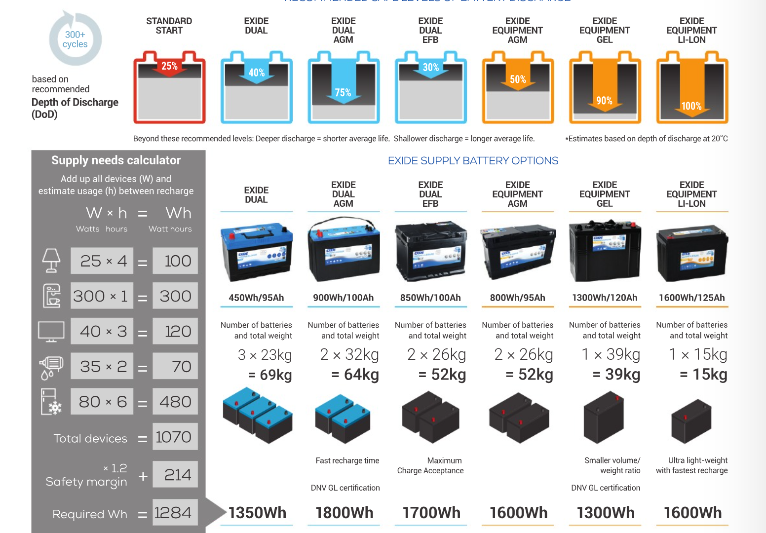

parkija kirjutas: 07 Aug, 2024 9:56 Kuna see va elektrivarustus paistab järjest ebakindlamaks muutuma siis : Kui kauaks jätkub 100 Ah 12 V autoakust kui seda koormata 100W võimsusega ?
EXIDE on nii viisakas tootja, et jagab ka akude kasutusjuhendit.
Lk 40 on näidis mobiilse elamu elektrivarustuse kohta ja see peaks hästi majapidamise avariitoite arvestuse aluseks sobima.
Arvestada tuleks lisaks seda, et 1000W 230V inverter tarvitab pidevalt ca 20W energiat (480Wh ööpäevas) isegi kui sellele inverterile koormust ei ole järgi ühendatud.
Reservakuks on mõtekas osta autole sobiv DUAL AGM aku, et seda vajadusel majapidamise reserviks kasutada.
https://hosting.fluidbook.com/exide/EXI ... l#/page/40
