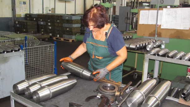

Kintex on muuseas lihtsalt vahendusfirma, Bulgaarias toodab 122 mm moona Dunarit. Selle samuse moona tootmine käib seal täpselt nii :
võid sealt juurde vaadata selle tehase peasissepääsu googleist
Bae Systems
General Dynamics
Rheinmetall
Nammo
jne ei saa hakkama piisavalt 155mm tootmisega, kuid see Bulgaaria megatehas saab ... Ma peamiselt vaidlen sellise huvitava ... mõttekonstruktsiooni vastu.
Alloleval fotol toimub kõrgtehnoloogiline 155 mürskude tootmine Rheinmetallis, samamoodi topitakse treitud bolvankadesse käsitsi midagi sisse.
