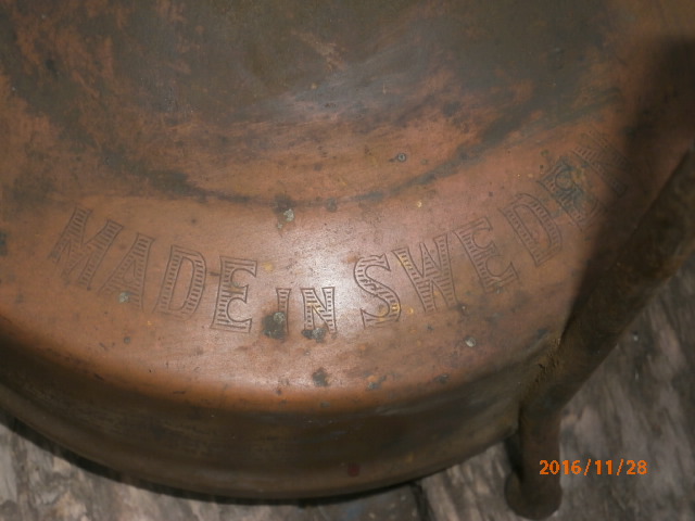

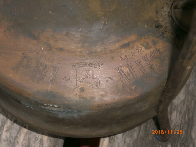

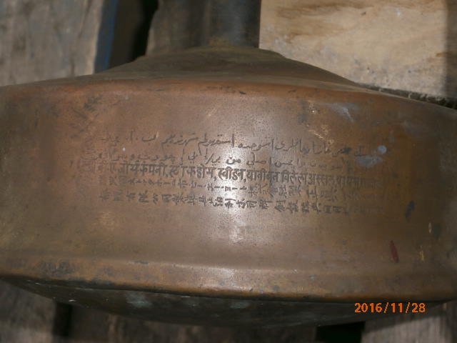

Vana priimuse puhastamine.
Postitus Postitas wyrd »
Sain sellise priimuse omanikuks. Kas oskab keegi öelda kuidas seda puhastada lihtsate koduste vahenditega. Tahaks enamvähem viisakat välimust anda. Ja kui keegi on sellise aparaadi hinnaga kursis siis võiks mind ka valgustada.

Postitus Postitas Some »
Lihtsatest vahenditest hambapasta või sidrunhape. Sidrunhape teeb punaseks aga selle saab maha hõõruda. Parim on Trilon-B aga seda peab otsima.

Vase oksiidi lahustab veel näiteks Coca-cola.
