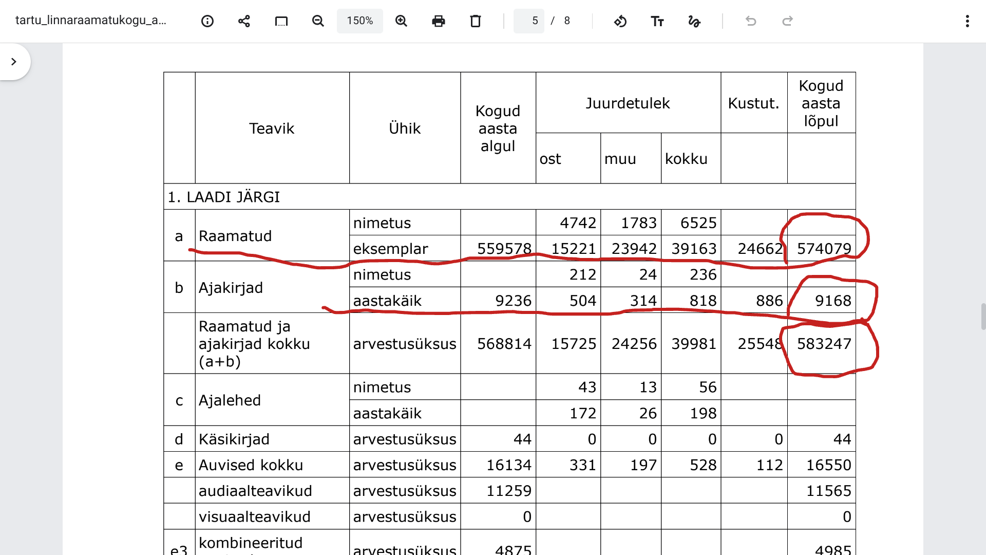

Kui vaadata Tartu linnaraamatukogu 2019 aasta aastaaruannet:
https://www.kul.ee/media/544/download
Näeme, et raamatuid ja ajakirjade aastakäikude ühikuid kokku 2019 aasta lõpul oli üle 580 000 tk.
Kui võtame keskmise raamatu paksuseks 2cm, siis oleks vaja sellise koguse mahutamiseks vaja
ca 11 600 jooksvat meetrit raamaturiiuleid.
Kui hoiuruumi mõõtmed on näiteks 10x22m ja peab jätma vähemalt ühe 1m laiuse käiguvahe ning kasutada "liikuvate riiulite süsteemi", siis jääb hoiustamiseks kasutatavat põrandapinda järgi ca 190m2.
Hoiuruumi 190m2 põranda pinna puhul oleks vaja 1m2 põrandapinnale mahutada ca 61 jooksvat meetrit raamatuid kogukaaluga põranda ruutmeetri kohta ca 1300kg.
Kui arvastada raamaturiiuli sügavuseks 25cm, siis mahuks 1m2 pinnale 4tk 1m laiusega riiulit, millest igaühele peaks mahtuma 15,3jm raamatuid.
Kui võtta ühe riiulivahe kõrguseks 25cm, siis peaks iga raamaturiiuli kõrgus olema 4m.
Iga kahepoolse 0,5m laia ja 9m pikkuse ning 4m kõrgusega raamaturiiulil olevate raamatute kogukaal oleks ca 6 tonni (ilma riiuli omakaaluta).
Nagu näha, siis 223m2 põrandapinnaga hoiuruumi mahuks 2019 aasta kogu hädaga ära, kui kasutada 4m kõrgusega riiuleid aga tulevikuks on arenguruum on kitsas.

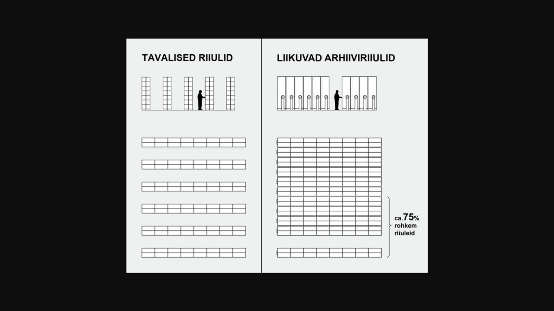

Liikuvate riiulitega arhiivisüsteem:
http://www.timali.ee/arhiiviriiulid/
Põrandapinna kasutamise järgi ei ole vahet, et kas 0,25m riiulil on üks rida raamatuid või 0,5m laial riiulil on kaks rida raamatuid, sest standartse 7 riiuliga riiulisüsteemi puhul mahub 1m2 põrandapinnale ainult 28jm raamatuid, aga mitte 61jm/1m2 kohta nagu oleks vaja olemasoleva kogu mahutamiseks planeeritud pindalale.
OLAVI kirjutas: 29 Juul, 2023 11:57 ... Hoiuruumi 190m2 põranda pinna puhul oleks vaja 1m2 põrandapinnale mahutada ca 61 jooksvat meetrit raamatuid kogukaaluga põranda ruutmeetri kohta ca 1300kg.
Kui arvastada raamaturiiuli sügavuseks 25cm, siis mahuks 1m2 pinnale 4tk 1m laiusega riiulit, millest igaühele peaks mahtuma 15,3jm raamatuid. ...
Riiulite "liigutamist kilodes" on just palju rohkem, sest kui on vaja näiteks 3 erinevast vahest võtta 1 raamat, siis et pääseda järgmisesse vahesse tuleb liigutada kõiki vahepealseid riiuleid millede kogukaal võib olla kümneid tonne.
Kuna liigutatava massi kogus on päris suur, siis peaks "rohelise tulemuse" saavutamiseks palkama spetsiaalsed töölised riiuleid väntama, sest talvel elektri abil riiulite liigutamine ei pruugi piisavalt roheline olla.
Kui arhiivist on vaja võtta 3 säilikut tunnis, siis ei paista probleemi olema aga kui näiteks 4 töötajal on vaja igalühel otsida riiulitelt 20 ühikut tunnis, siis muutub olukord pingeliseks.
Postitusi: 42806
Re: Nutt ja hala
OLAVI kirjutas: 29 Juul, 2023 19:25Põrandapinna kasutamise järgi ei ole vahet, et kas 0,25m riiulil on üks rida raamatuid või 0,5m laial riiulil on kaks rida raamatuid
Pidasin silmas, et isegi siis, kui ka 3 riiuli vahel oleks 1 vahe (mitte 2), ja liiguks seega vaid 1 riiul, hoitaks ruumi kõvasti kokku.
OLAVI
Postitusi: 2774
Liitunud: 31 Juul, 2014 0:49
Re: Nutt ja hala
Postitus Postitas OLAVI »
Kriku kirjutas: 29 Juul, 2023 20:24
Jah see võib kehtida, kui riiuleid on ainult mõned aga kui raamatukogu raamatute mahutamiseks on vaja 11 600 jooksvat meetrit raamatuid mahutada standartsetesse max 7m pikkustele ja 7 korruselistesse riiulistesse, siis peaks selliste mõõtudega riiuleid olema reas 118 tükki ja need kõik peaks olema liikuvad.
Eelnevalt panin ju lingi kus oli näha standartsete liikuvate arhiiviriiulite mõõdud.
