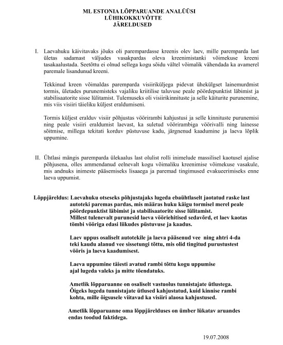

Loetagu ikka aruannet ennast, mitte ajakirjaniku referaati sellest: https://www.ojk.ee/et/system/files/fail ... 0313_0.pdf lk. 170-171.Smith kirjutas:https://epl.delfi.ee/eesti/estonia-komi ... d=51035299
Ühiskomisjoni aruande järgi
Samas Metsaveer ütleb, et ramp tõmmati pärani lahti. Jooniseid vaadates on
see ka õige.![]()

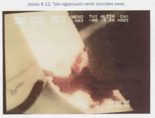

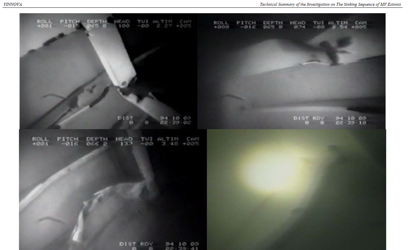

Estonia ramp avanes täielikult, vähemalt teatud ajaks, sellele viitavad rambi ja laevakere vigastused. Tunnistajate ütlused ei ole ainuke tõendite liik.
JAIC-i lõpparuandes on rambi vigastusi kirjeldatud alapeatükis 8.5.4 (lk 118): „Rambi alumise külje taladel leiti mitmesuguseid sügavaid muljumisjälgi, eriti rambi allosas (joonis 8.12).“
2006. aastal on JAIC-i endised liikmed oma memorandumis (lk 6) täiendavalt lisanud: „Sukeldujad uurisid eriti hoolikalt rambi alumise osa ja vraki vööriruhvi {vöörpiigiteki - tõlkija viga} kahjustusi. Omavahel vastavaid põrkejälgi leiti rambilt ja vööriruhvi {vöörpiigiteki} äärtelt. See ja rambi alumise külje muud kahjustused näitavad, et ramp põrkas vastu vööriruhvi {vöörpiigitekki} ja oli seega täielikult avatud.“
2008. aastal on SSPA konsortsium oma 17. aruandes samadele järeldustele jõudnud, mida ma ei hakka kõike siia ümber kopeerima, kõik saavad ise järele vaadata (lk 10, 42-47, 94): „Figure 35 Ramp deformations, underwater survey pictures. The only plausible explanations of these deformations of underside of the ramp is severe structural overload due to impact of the ramp with the forward tank top and the bulbous bow.“ Videokaadrite väljavõtted (joonis 35) olemasolevate tõendite kohta on aruande leheküljel 45.
HSVA konsortsiumi aruandes on antud küsimust käsitletud lehekülgedel 10-11.

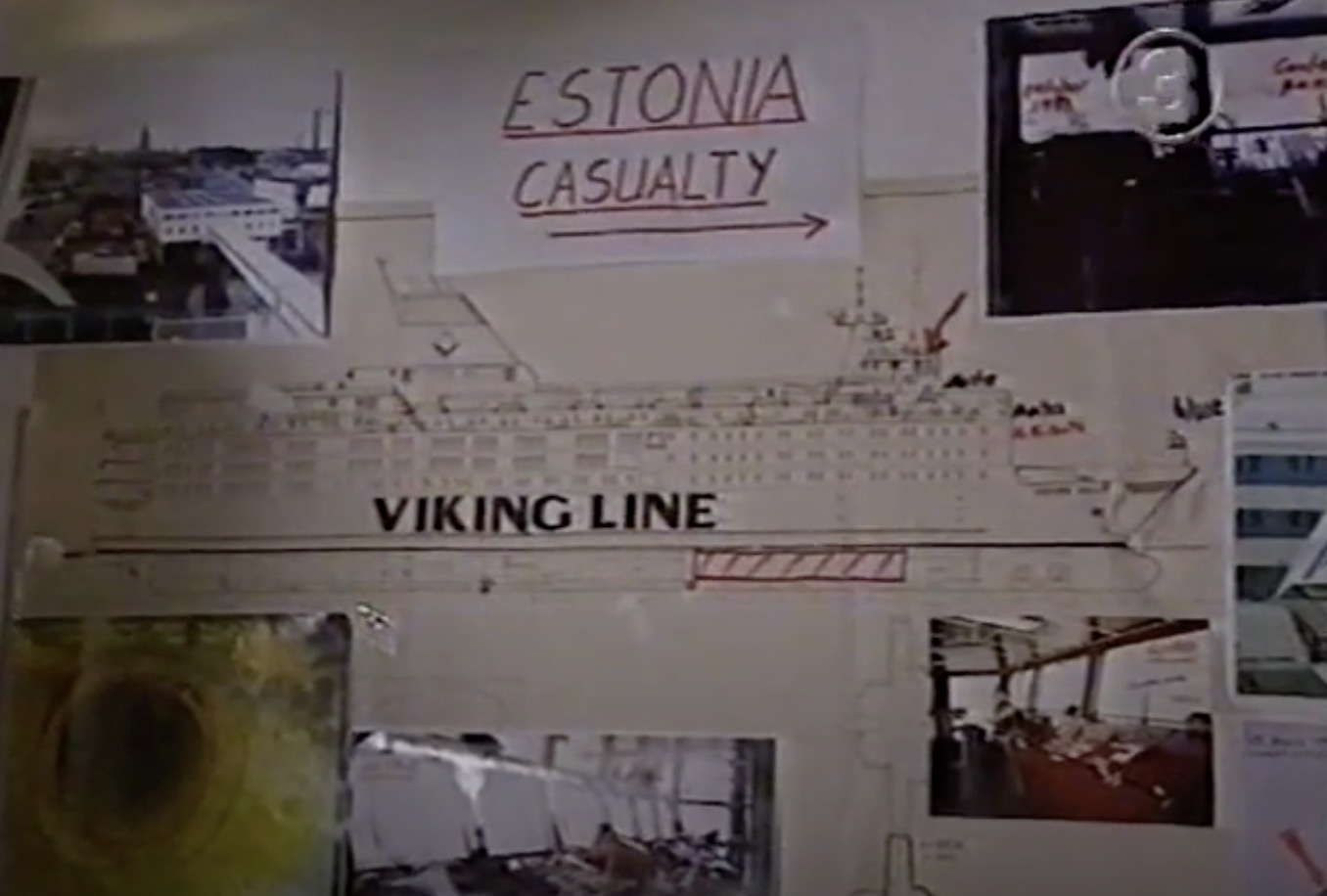

Werner Hummel on 1997. videointervjuus praegu leitud augu piirkonna tähistanud:
https://youtu.be/A2vJql2OlCQ?t=640
