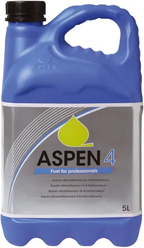

Et tanklabensiin hoiustamisel karpat ei rikuks, kastuatakse väikemootorite testkäivituseks ja pikemaks hoiustamiseks alkülaatbensiini:
https://www.google.com/search?q=4T+ALK% ... client=img

Eks see kütus sõltub ka väga palju müüjast.
Kasutasin kogu aeg muruniidukis Statoil/Circle K bensiisni. Talvel jäi muruniiduk suvilasse ja kevadel läks esimese tõmbega käima.
Üks sügis võtsin viimase kanistritäie Krooningust ja siis oli kevadel ikka tõsine jama. Karpa lahti ja puhastamine. Bensiin oli muutunud mingiks ebamääraseks plögaks.

Aga karpast rääkides, kütust sisse jätta ei ole hea olgu see kütus kui hea tahes. Võibolla ainult aspeniga ei muretseks. Muude kütuste puhul tekib kütuse vananemisel karpa sees sodikiht ja rikub pisikesed kanalid ja düüsid. Ei pea isegi umbe ajama, piisab ava vähenemisest ja mootor ei käi enam hästi.
Ei ole keeruline meeles pidada ja ei võta tükki küljest, kui masin pikemaks ajaks seisma jätta.
