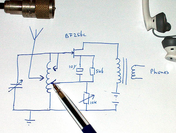

Ja ei anna mulle see detektorvastuvõtja ehitamise teema mitte rahu. Sai täna natuke kapis sobratud (=vaenlase territooriumil luurel käidud) ja ühe riiuli kõige tagumisest nurgast (=võsast prügihunnikust) leitud sellised juhtmejupid:OnuEnn kirjutas:
aga detektorvastuvõtja ehitamine on lahe tegevus.
Ehk siis 8-sooneline kaabel. Paraku on iga jupi pikkus ca. 75-80 cm. Kui need kokku ühendada ja ümber paberkäterätiku pappsüdamiku või tühja pudeli kerida, kas selline pool töötaks? Kas oleks üldse mõtet üritada või peaks traat tingimata ühes tükis olema?
Re: Eesti looduses välisabita ellujäämine
"Kas oleks üldse mõtet üritada või peaks traat tingimata ühes tükis olema?"
ei pea ühes tükis olema. sektsioneeritud (väljavõtetega) pooli puhul tuleb niikuinii iga natukese maa tagant traati katkestada ja kokku siduda.
pildil paistab miski 5 juppi. võttes ühe pikkuseks 75cm saame kokku 5x0,75x8=30m traati. sellega saab ca 5cm läbimõõduga alusele 200 keerdu. seda on rohkem kui maa ja ilm. kesklaine puhul piisaks ehk ca 60-80 keerust, lühilaine puhul veel vähemast.
ja nagu sellest oleks veel vähe, ehituskirjeldus sama lihtsale aga kordades tundlikumale regeneratiivvastuvõtjale: http://www.qsl.net/pa2ohh/05simrx.htm
samalt lehelt http://www.qsl.net/pa2ohh/ leiab veel teisigi lihtsaid ja geniaalseid konstruktsioone.
- regen.jpg (63.68 KiB) Vaadatud 3839 korda
