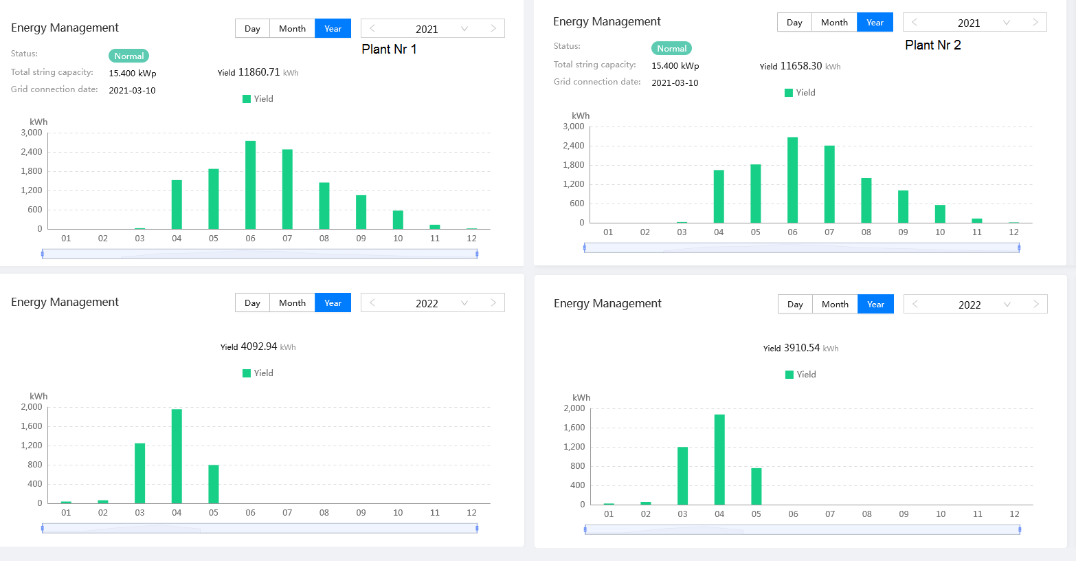

Meil nüüd täpselt aasta päikesejaamad töös olnud ja ülevaade olemas.
Päikeseelektriga (lisa)toidame peamiselt soojuspumpasid.
Üks on (nn."Plant 1" taga) Thermia Mega L 2020 (14-59KW) ja teine on (nn."Plant 2" taga) Thermia Mega M 2020 (11-44KW).
https://www.thermia.fi/media/69723/mega ... 200406.pdf

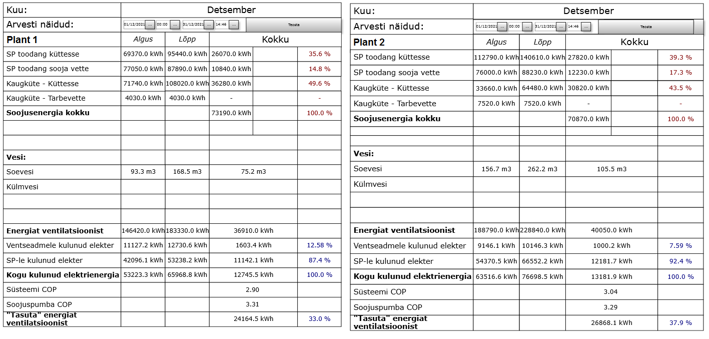

Soojuspumbad/süsteem on seadistatud nii, et 100% sooja tarbevee kütmisest katavad pumbad ilma kaugkütte lisakomponendita ja mis üle jääb läheb keskküttele.
Tegemist on siis nn "ventilatsioonist soojustagastusega" süsteemiga.
Detsembris 2021 oli olukord, kus päikeseenergia omatootlus oli olematu, väljas oli keskmiselt külmem detsember, tarbisime pumpadega börsihinnaga (220 energia) võrguelektrit ja elektrihind oli nii räige, et odavam oli sisse osta kaugkütet. 100% soojast tarbeveest (+50...+52 kraadi) kütsid soojuspumbad ja ca 50% keskküttest tuli soojuspumpadest ning ca 50% keskküttest tuli kaugküttevõrgust.
Jaanuar oli piiri peal ehk, et pumpadega ca 50% keskkütte kütmine tuli nibin-nabin odavam, kui kaugküte.

Arvutasin välja selle elektrihinna piiri, kust alates on kasulikum soojuspumbad seisma panna.
See oli 0,21EUR/kWh olukorras, kus võrgutasusid kompenseeriti 50%
2021 detsembri keskmine elektrihind koos kõikide lisadega oli meil 0,22 EUR/kwh
2022 jaanuari keskmine elektrihind oli 0,14 (koos kõikide lisadega 0,20) EUR/kwh
Kapten Trumm kirjutas:Paneks nats talupojatarkust kah - enne imekütteviisidesse investeerides tuleb viia piirete soojapidavused korda ja vaadata kriitiliselt üle temperatuur toas - ei pea trusparite väel käima, 1 kraad kõrgem temperatuur tõstab küttevajadust 5+%.
Lihtsalt ääremärkusena siia juurde nn "venttagastusega" süsteemi kohta: nn "venttagastusega" soojuspumpade kasutamisel töötavad nad väidetavalt kõige ökonoomsemalt siis, kui ventsüsteemist tuleb peale ca +20...+22 kraadine õhk. See omakorda tähendab, et ruumides kust see õhk välja tõmmatakse võiks olla keskmiselt +21 kraadi sooja. Samas tuleb arvestada tõsiasjaga, et osad keeravad oma eluruumides temperatuuri maha +18 kraadi peale (seadistuspiirang ja miinimum, mida süsteem võimaldab) ja +21 kraadi "keskmise" saavutamiseks peavad osad eluruumid olema vastukaaluks ca +23 kraadise temperatuuriga. Mingi soojakadu on ka õhu liikumisel eluruumidest väljatõmbeseadme soojusvahetuselemendini.
