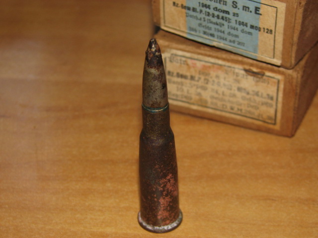

algajasuhtaga
Postitusi: 11
Liitunud: 18 Jaan, 2013 21:50
Tuvastada kas on Arisaka??
Postitus Postitas algajasuhtaga »
Veider on see, et hülsil ei ole ühtegit tähist. Kuulile on sisse pressitud K täht.Pilt Pilt
EOD
Postitusi: 4694
Liitunud: 12 Jaan, 2006 15:57
Re: Tuvastada kas on Arisaka??
Postitus Postitas EOD »
6,5x50 SR ta on. Vanemat tüüpi kuuliga.
Võimalik, et Venemaal toodetud. Venemaal olid Arisaka vintpüssid kasutusel ja samale padrunile oli konsrueeritud ka Fjodorovi automaat.
http://www.municion.org/6_5x50/6_5x50.htm
algajasuhtaga
Postitusi: 11
Tänud!!

algajasuhtaga
Postitusi: 11
Hülsi järgi vaadates tõesti venelane, sest ühtegit tähist ega tongi pressimis jälge pole. Ainult krae peal on kolm täppi millega siis kuul kinni pressiti ja kuulil on ka tinase pressitud K täht.

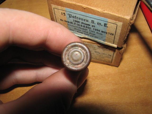

Kelle moonaga tegu?
Postitus Postitas ajaleht993 »
Kelle moonaga tegu?
Põhjaall kirjas sellised andmed:
40
R
1
T
Sõrme annad käe võtab.

ajaleht993
Postitusi: 256
Liitunud: 09 Mai, 2010 10:59
Asukoht: Lõuna-Eesti
Re: Kelle moonaga tegu?
Mida see roheline joon tähendab kuuli ja hülsi vahel?
Tschy
Postitusi: 116
Liitunud: 29 Dets, 2012 17:09
Postitus Postitas Tschy »
Arvatavasti lihtsalt lakk, et kuuli ja hülsi vahe ilmastikukindlamaks saada.
EOD
Postitusi: 4694
ajaleht993 kirjutas:Mida see roheline joon tähendab kuuli ja hülsi vahel?
Peaks tähistama kuuli tüüpi, kuid millist, seda ei julge väita. Eriti juhul kui tegu näiteks sakslaste poolt ümberlaetud või Saksa okupatsiooni ajal toodetud moonaga. :scratch:
Prantsuse padrunitel kasutati nii hülsi suudme kui kapsliääre hermetiseerimiseks musta lakki.
Kuuli tüüp määrati värvi järgi -
Täispronksist kuul oli originaalvärvi;
tompakist (vaskniklist) mantli ja pliisüdamikuga samuti;
trasseeriv kuul oli tinatatud;
soomustläbistav - must.
Aga oli veel kaht tüüpi süütekuule metallitolm/perkloraatsüüteseguga, mille kohta identifitseerimistunnuseid ei leidnud.
Kaht tüüpi fosfor-süütekuulid olid "äralõigatud" tipuga.
7,5x54 padrunitel tähistas roheline kuuli tipu, hülsi suudme ja kapsliääre värv trasseriga soomustläbistavat kuuli.
Suure tõenäosusega on padrun valmistatud Šveitsis. Markeering vastab Šveitsi standardile.
"T" - valmistaja - Munitionsfabrik Thun.
"R" - metalli tarnija.
Aga kas roheline lakk kestasuudmel on vaid kaitseks niiskuse eest või näitab moona tüüpi, seda pead Šveitsist küsima. :dont_know:

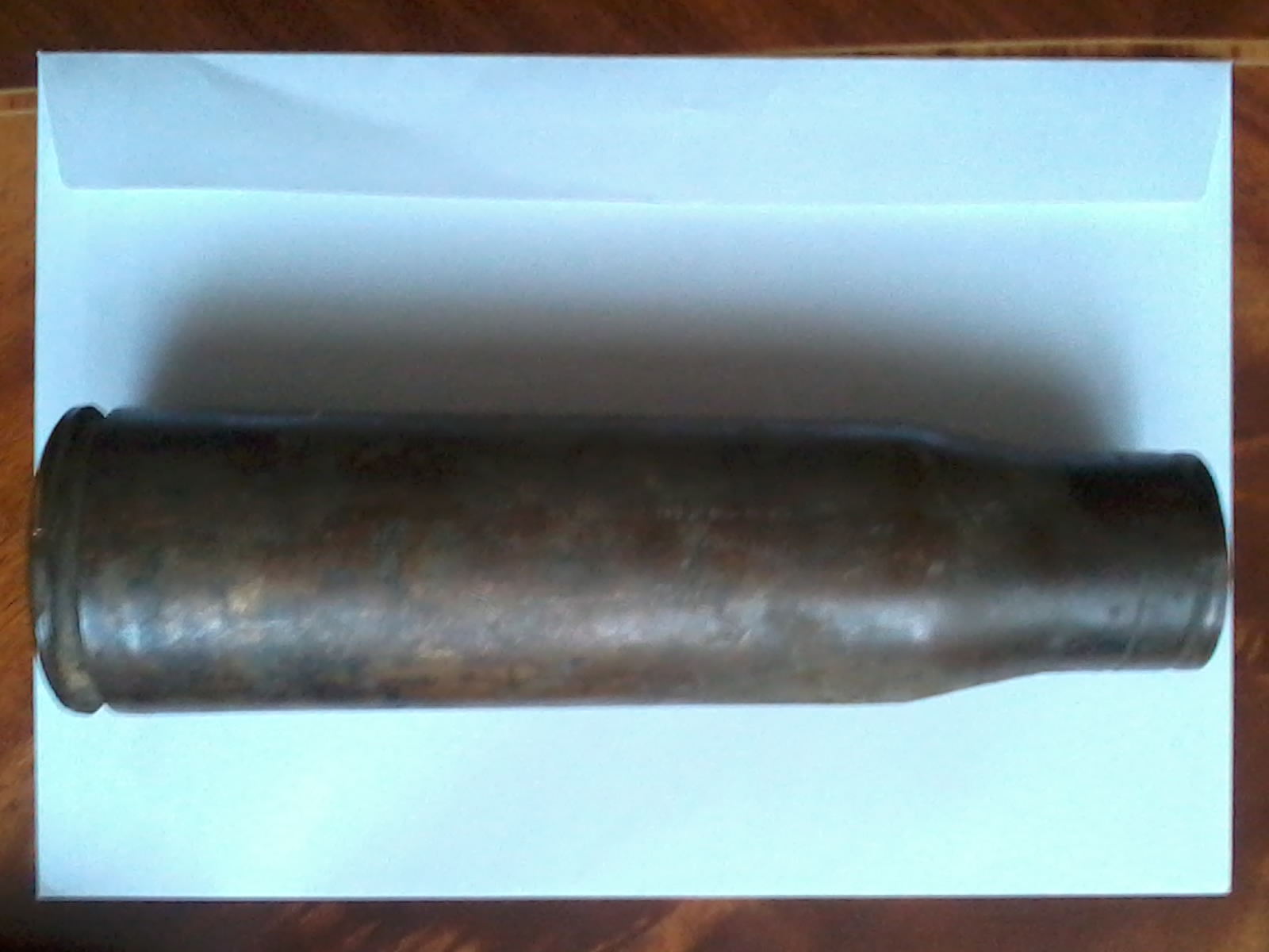

tundmatu hülss
Postitus Postitas Muhff »
Tere,
Leidsin nädalavahetusel sellise hülsi ja ehk keegi oskab ka mind harida,millega tegu on,sest sellist pole mina varem kohanud.
Hülsi pikkus 19,8cm ja suudme osa ligikaudu 3,6cm.
Ette tänades!
Georges
Postitusi: 149
Liitunud: 26 Nov, 2010 20:03
Re: tundmatu hülss
Postitus Postitas Georges »
Lennuki kahur?
EOD
Postitusi: 4694
Re: tundmatu hülss
37x195 NS-37 pardakahuri oma.
Siin juttu ka: http://www.quarry.nildram.co.uk/tankbusters.htm
