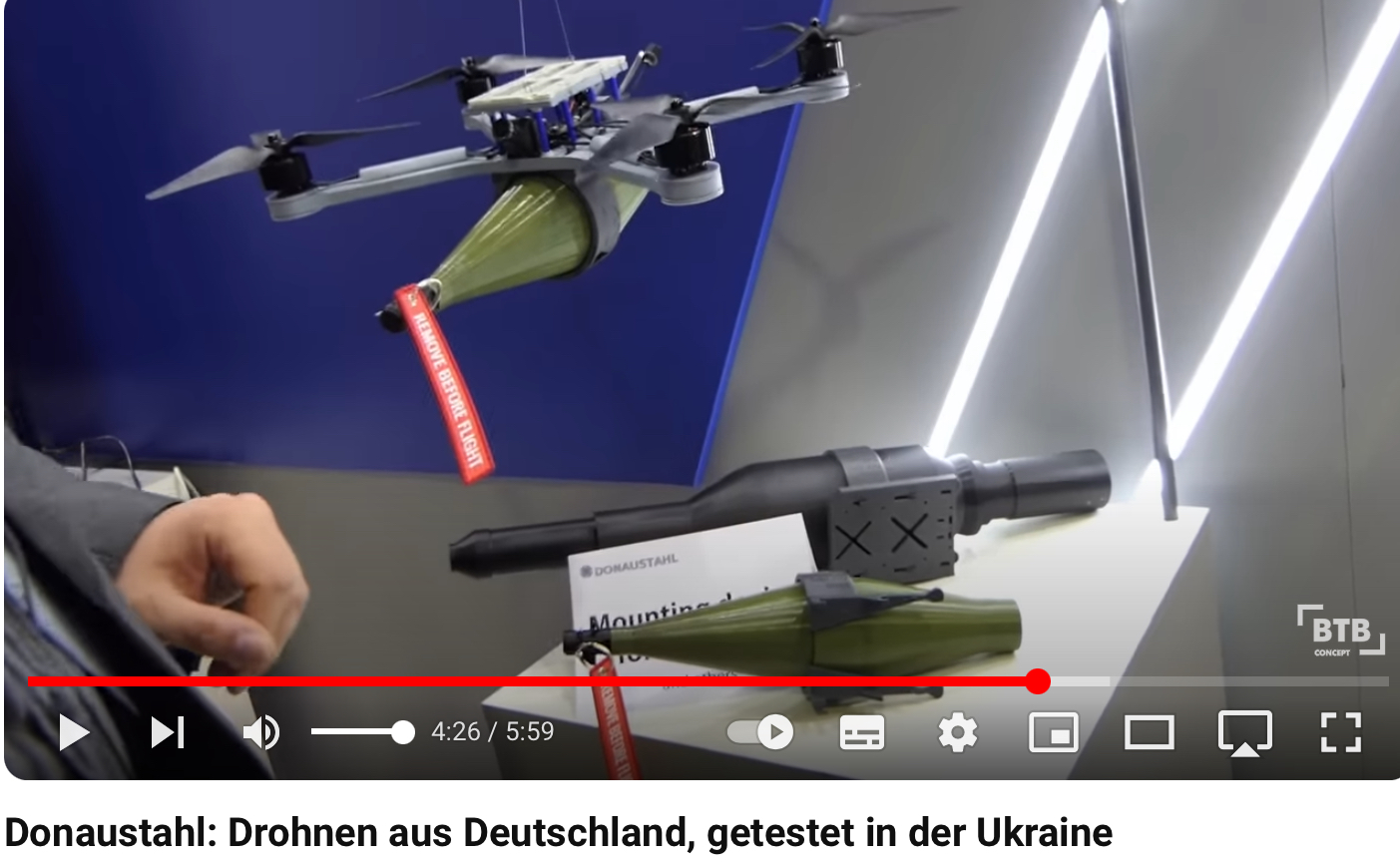

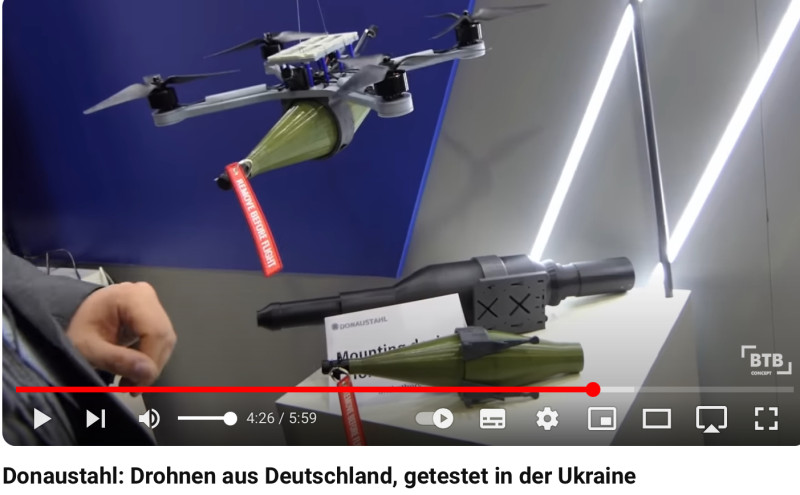

Postimees vahendab uudist, et Saksa droonitootja "Donaustahl" sai loa eksportida Ukrainale oma FPV droone Maus.
https://tehnika.postimees.ee/8061715/uk ... llega-tegu
Tootja kodulehelt on näha, et nad reklaamivad tandemlõhkepea kinnitust. Ma ei ole varem näinud sellise lõhkepea kandmisvõimega droone. Palun foorumikaaslastel parandada, kui sellist relva on kuskil varem rakendatud.
https://www.youtube.com/watch?v=TWgcQ3VDZtQ

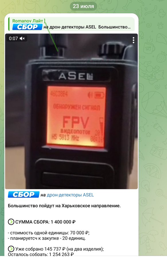

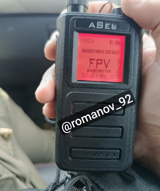

Üha tihedamini jääb videotest silma, et venelased kasutavad usinalt droonidetektoritena mingeid hiinakaid
https://djistor.ru/goods/Detektor-BPLA- ... bs-H231-v3
https://x.com/wartranslated/status/1825207240921673909
https://static.insales-cdn.com/files/1/ ... l_Labs.pdf
Z mehed katsetavad ja testivad
https://dzen.ru/video/watch/663e849b0e5cff68fec98e3b
ManuaalASEL на платформе BorisTone.
Работает в пассивном режиме, сканирует спектр радиочастот, анализирует протоколы передачи данных, но при этом не производит собственных сигналов, что обеспечивает безопасность пользователя. В комплект поставки входят всенаправленные антенны с разным коэффициентом усиления, что даёт возможность сканировать окружающее пространство на 360° в радиусе не более 2000 м.
Детектор находит и идентифицирует самые популярные марки беспилотников, на основе их частот и протоколов передачи данных.
Обнаруживает частоты FPV 3.3G, FPV 3.5G, FPV 4.9G, FPV 5.8G, FPV 1.2G, 900, 1.4G, 2400-2500 Mhz, 5150-5350 Mhz, 5530-5900 Mhz, WiFi/Ext
Работает с разными протоколами передачи данных:
FCC (CE/SRRC/MIC), OcuSync, PWM, PPM, PCM, SBUS (Futaba, Frsky), IBUS (Flysky), XBUS (JR), MSP (Multiwii), SUMD (Graupner), SUMH (Graupner), CRSF – Crossfire (TBS), FPort (Frsky), ELRS и другие.
https://asellabs.ru/
