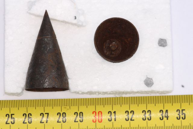

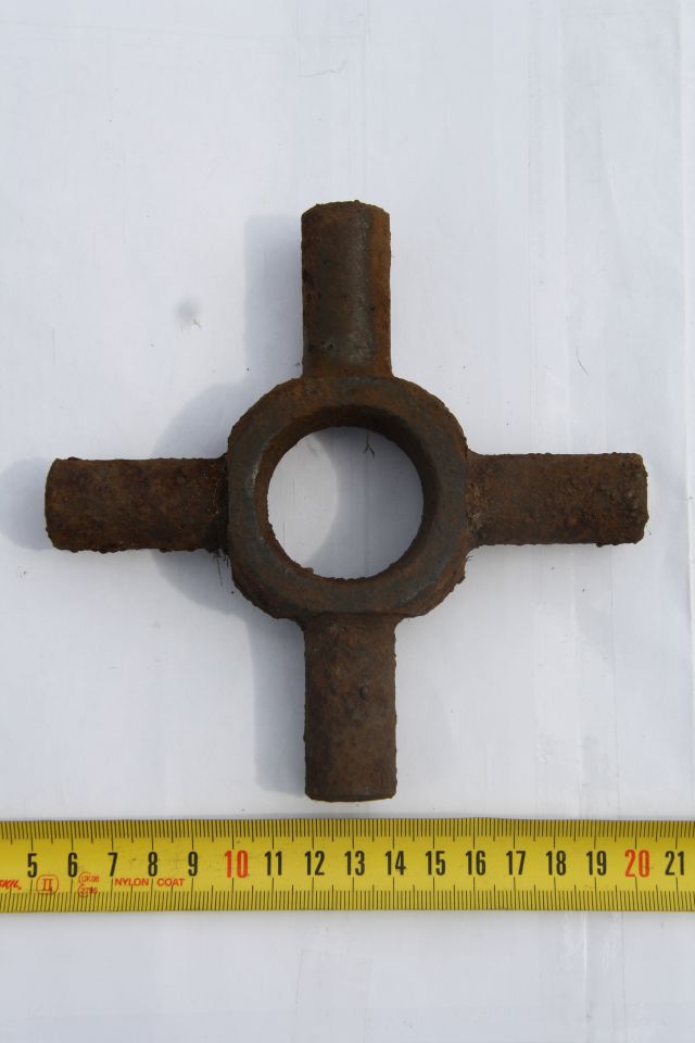

Tuvastamiseks.
Postitus Postitas kolp »
Kallid kaaskannatajad, järjekordselt oleks vaja paarile jubinale nimetus anda.
jubinad 002.jpg (51.03 KiB) Vaadatud 5965 korda
. Need väiksemad meenutavad küll ballistilist koonust, kuid millegipärast arvan, et tegu on millegi muuga. Mingeid markeeringuid pole.

Rist pärit tõenäoliselt auto veosillast. Selle peal olid diferentsiaali satelliithammasrattad.
Koonuse kohta ei julge midagi arvata. Võib olla ballistiline otsak või ka mitte. :roll:

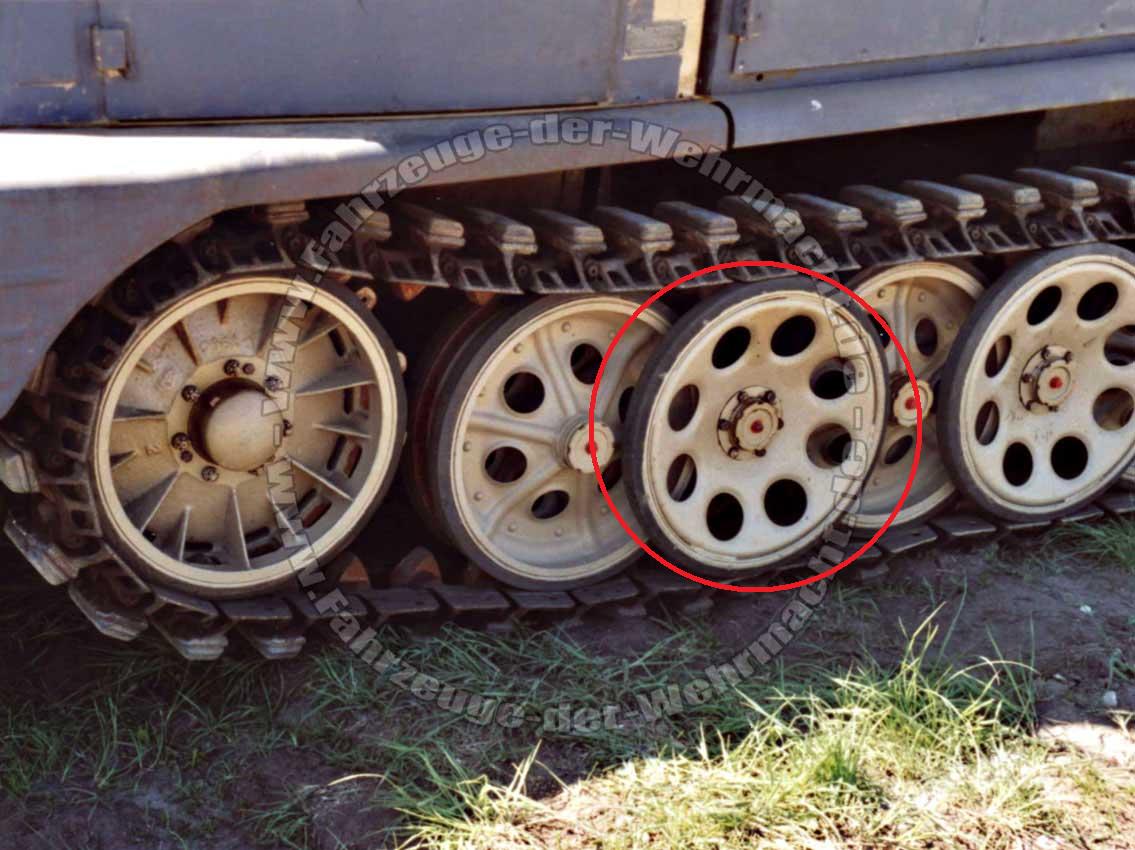

pilt peaks olema tehtud "velje" siseküljest ja peaks olema sellise masina oma http://www.fahrzeuge-der-wehrmacht.de/A ... kw_3t.html
Aga näita teisi juppe ka. 8)

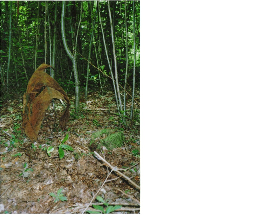

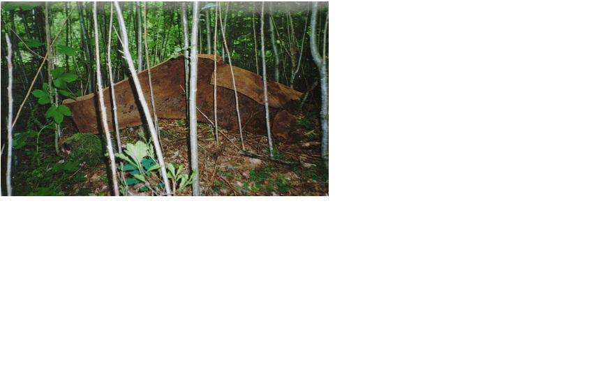

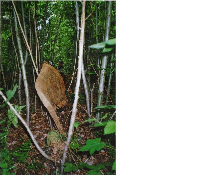

Mis masinale kuulub?
Postitus Postitas Tsikelman »
Tere.
Taaskord edastan sõbra palvet ja panen üles paar pilti porilauast ja tahaks teada mis masinale kuulub?
Leitud Emajõe sakslaste poolselt kaldalt mingi 5a. tagasi
Tänan kõigile vastajatele!
