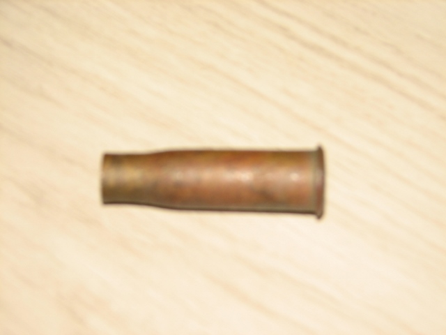

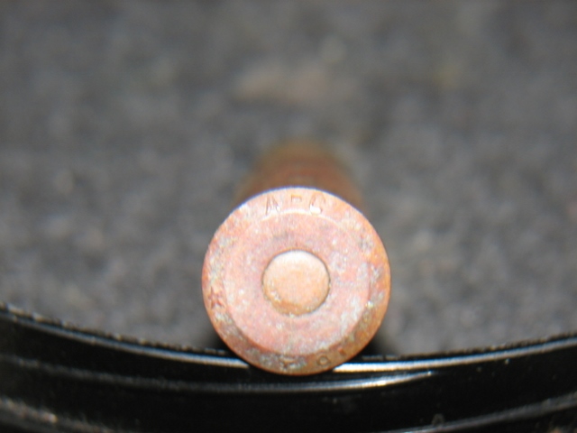

Tere,
Taaskord vaja abi ühe hülsi tuvastamisel.
Kiired mõõtmised andsid pikkuseks 48mm,suudme läbimõõt 10mm ja tagumine ots 16mm.
Ette tänades!
hülsid 016 (640x480).jpg (83.15 KiB) Vaadatud 9774 korda
hülsid 017 (640x480).jpg (108.22 KiB) Vaadatud 9774 korda
alban
Postitusi: 1229
Re: tundmatu hülss
Postitus Postitas alban »
10,4x47r Vetterli äkki?
Muhff
Postitusi: 52
Liitunud: 11 Apr, 2008 18:54
Asukoht: Saaremaa
Re: tundmatu hülss
Postitus Postitas Muhff »
Tänud,see ta on tõesti.

Muhff
Postitusi: 52
Asukoht: Saaremaa
Re: tundmatu hülss
12.7x108 Degtjarjov raskekuulipilduja hülss,millel on kuul otsast ära väänatud ja väänamise tagajärjel on sinna selline rõngas ka tekkinud.
EOD
Postitusi: 4694
Liitunud: 12 Jaan, 2006 15:57
Re: tundmatu hülss
Postitus Postitas EOD »
Pakuksin sellele deformatsioonile erinevat seletust:
Eelmine padrun oli defektne - puudus püssirohi ja kapslil oli vaid niipalju võimu, et kuul vintsoone algusesse tõugata.
Loomulikult relv end ümber ei laadinud ja laskur sooritas ümberlaadimise käsitsi. Kuul tabas kinnijäänud kuuli ja kest deformeerus.
Üldiselt laskuril vedas. Oleks defektse padruni kuul jäänud kinni veidi kaugemal, oleks raud lasu ajal tõenäoliselt lõhkenud või vähemalt "paiste" löönud.
Aga relvaks jah ilmselt DŠK, mis on suurekaliibriline kuulipilduja. Raskekuulipildujateks loetakse vintpüssi kaliibriga, kuid stabiilsel lafetil, mitte harkjalal relvi (näiteks Maxim).
Muhff
Postitusi: 52
Asukoht: Saaremaa
Re: tundmatu hülss
Kuid,kas tongil ei peaks olema sellisel juhul näha ka lööknõela jälge?Antud juhul on näha,et tongil lööknõela jälg puudub.

Muhff kirjutas:Kuid,kas tongil ei peaks olema sellisel juhul näha ka lööknõela jälge?Antud juhul on näha,et tongil lööknõela jälg puudub.
Seda lehte olen sirvinud vene moona kohta,mis allpool kirjas.Seal on kokku korjatud palju infot ja pildimatrjali.
http://russianammo.org/Russian_Ammuniti ... 145mm.html
Tongil jälge olla ei saagi,kuna lukk ei sulgund lõpuni.Olen padruneid kalibreerides tekitanud padruni kaelale sarnase randi.Matriits oli valesti reguleeritud.Arvan ,et EOD pakutud variant on õige.
