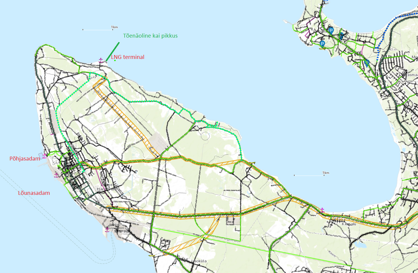

Lihtsam lisada mõned pildid... (mitteametlikud, sest ainuke mis on poolameytlikult saadaval, on Lääne-Harju üldplaneeringus võimalik LNG terminali asukoht, tähistatud pisikese ankruga)
Üldplaneeringule joonistatud võimalik asukoht:
Ja merekaardile, siin on näha ka meres kulgev gaasitrass

Ei ole vaja 1 km kaid ehitada suht aeglaselt süvenevasse Lahepere lahte.
Selle laeva saab tuua otse Paldiski Lõunasadamasse ja sealt on vaja ehitada ca 2 km gaasitoru olemasoleva Baltic Connectori 700 mm toruni. Ühinemiskoht on soises metsas, vajalike rajatiste ehitamiseks ruumi on.
Minu matemaatika ütleb, et Lahepere lahe äärde on mõtet ehitada üksnes siis, kui on plaanis sinna ka mahutid tulevikus rajada. 1 km sadamkaid on palju kallim kui 2 km torusid valdavalt metsavahel.
Kui see üritus on ajutine, pole sel sadamal mõtet, siis tuleb gaasilaev parkida Lõunasadamasse (mis tegeleb põhiliselt sõiduautode transiidiga Venesse ja on praegu tühikäigul tiksumas). Põhjasadamas on liiga ohtlik, Paldiski linnna elurajoonid on kole ligi (lisaks Alexela tünnidele). Lõunasadamas on merekaardi järgi sügavus kai ääres 12+ m ja ega venelased polnud rumalad, et seal allveelaevu hoidsid (Põhjasadam, kus seisid raketikaatrid, on ca 9 m).
Mahutite rajamine Lahepere lahe äärde kohtab suurt kohalikku protesti, sest kui Elering selle jutuga kohalike ees kunagi käis, taheti ta nahka panna, kuna gaasitoruga olid kohalikud nõus just tingimusel, et gaasitorudega asi piirdub. Ma imestan praegu valitsuse vaimustuse üle - ilmselt nad ei tea päris hästi, kuhu nad satuvad.
Ja veel - küsimus pole ainult kais, vaid ka lainemurdjas. Selle ehitusmaht on veel suurem.
Aga minu teada ei saa.
Kuna Baltic Connectori torus on töörõhk üle 30 bar. Aga selles torustikus, mis tuleb laevast maximum 10 bar. Maa peal pumbatakse rõhk kompressorjaamas üles ja siis läheb edasi kõrgsurve torustikku.
Aga vastav kompressorjaam ei asu Paldiski sadamas, vaid seal, kust Soomest tulev meretoru tuleb maale.
