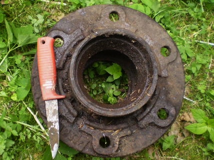

Tuvastamiseks sillatala
Postitus Postitas RAUDSIK »
Tervist. Äkki oskab keegi pakkuda millele sihke asi kuuluda võis.
Postitusi: 5584
Re: Tuvastamiseks sillatala
Kuna tegu pole ei juht- ega vedava sillaga, siis on see mingi haagise telg. Veljed on huvitavad - kilbi 5 augu järgi võiks pakkuda GAZ AA omadeks, kuid viimased kinnituvad rummule 5 mutriga. 6 kinnitusmutriga veljed on aga enamasti 6 avaga kilbis (mõnikord ka 1, 2, 3 või üldse ilma avadeta, 5 ava ja 6 kinnituskohaga velge ei paista isegi vanatehnikagaleriis olevat). Nii et võib mingit kolhoosiaegset isetegevust kahtlustada. Kas siis lihtsalt puuriti GAZ AA veljed ümber 6-augulisteks ja mittevajalikud augud keevitati kinni (pildil oleks midagi sellist justkui aimata) või lõigati ja vahetati terve velje südamik välja. Keevitusjäljed peaks loogiliselt võttes siis küll näha olema, aga mõni oskaja külasepp võis asja ka nii puhtalt ära teha, et valmis töö paistabki nagu "originaal".

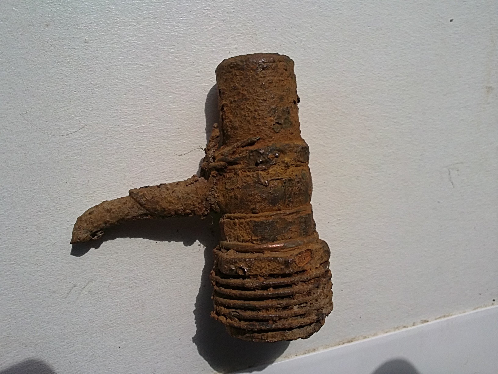

Mis masina pihusti?
Postitus Postitas uku7 »
Vihjeks vast veel niipalju, et ilmselt rohelist värvi lennumasin.

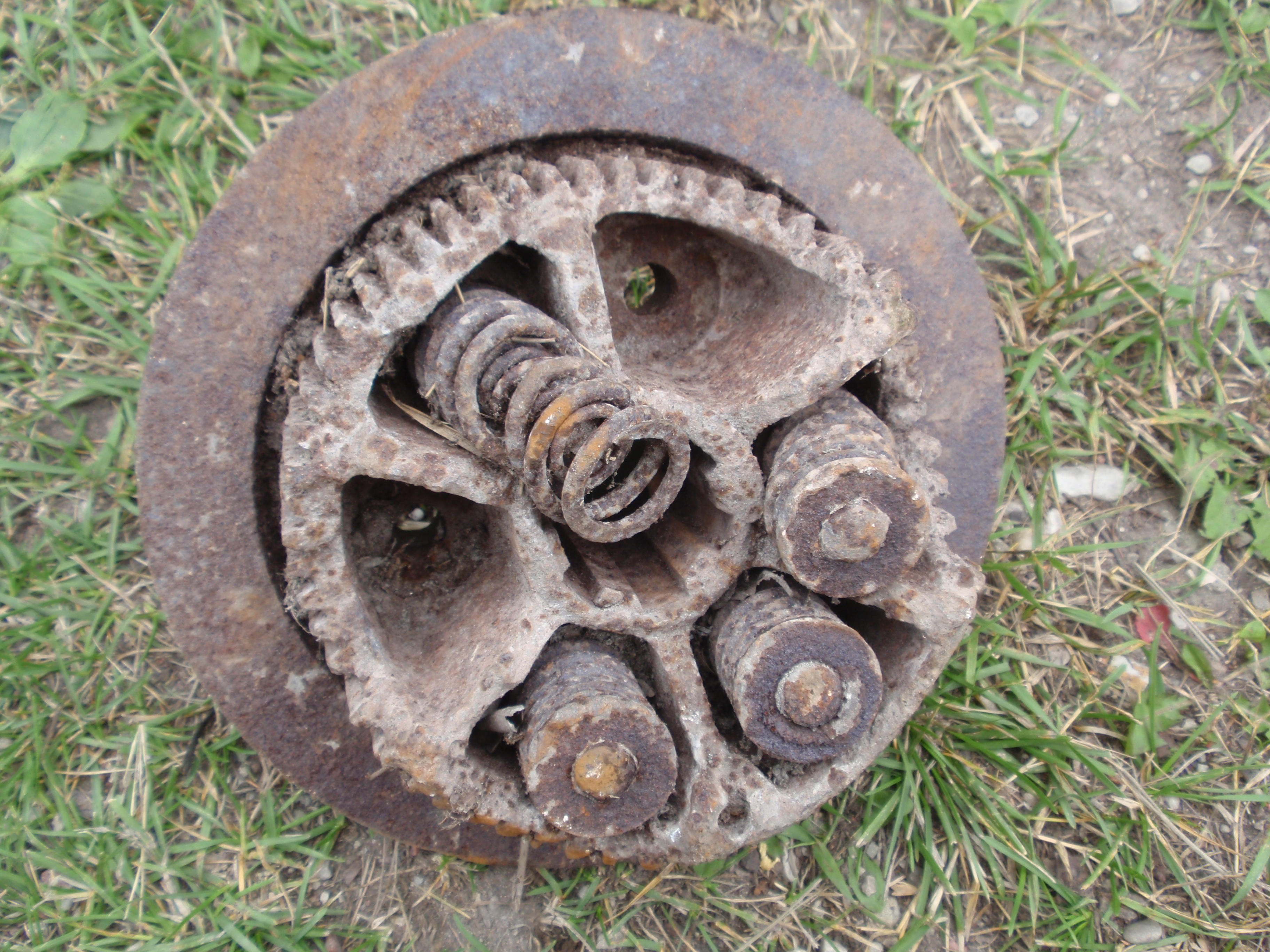

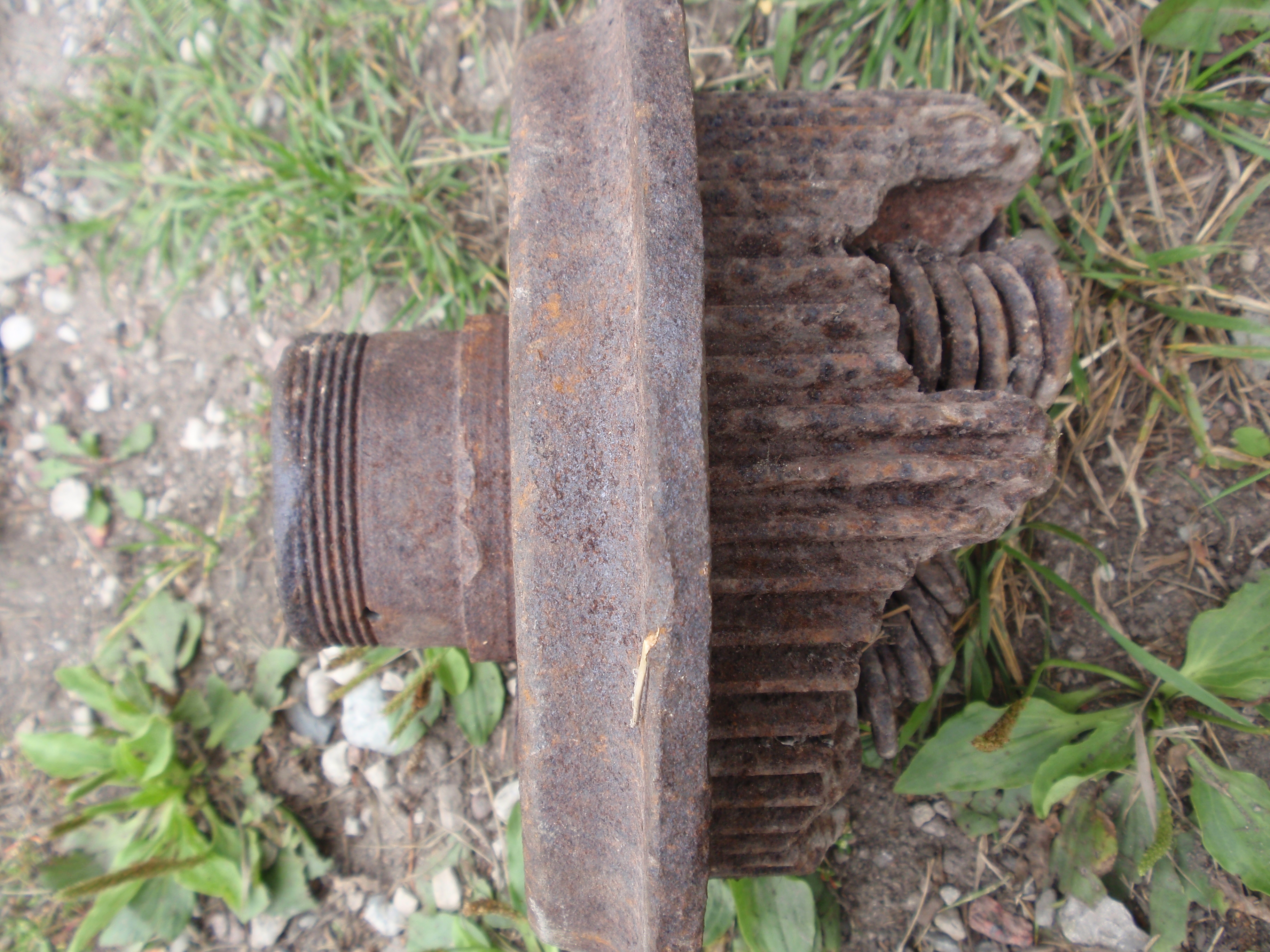

Millega on tegu ? T-34 ,Tiiger ?
Postitus Postitas muhumetsad »
Välja tuli ta Sõrvest vanaraua hunnikust koos muu militaarse kraamiga.Diameeter ca 30 cm ja laius ca 20 cm

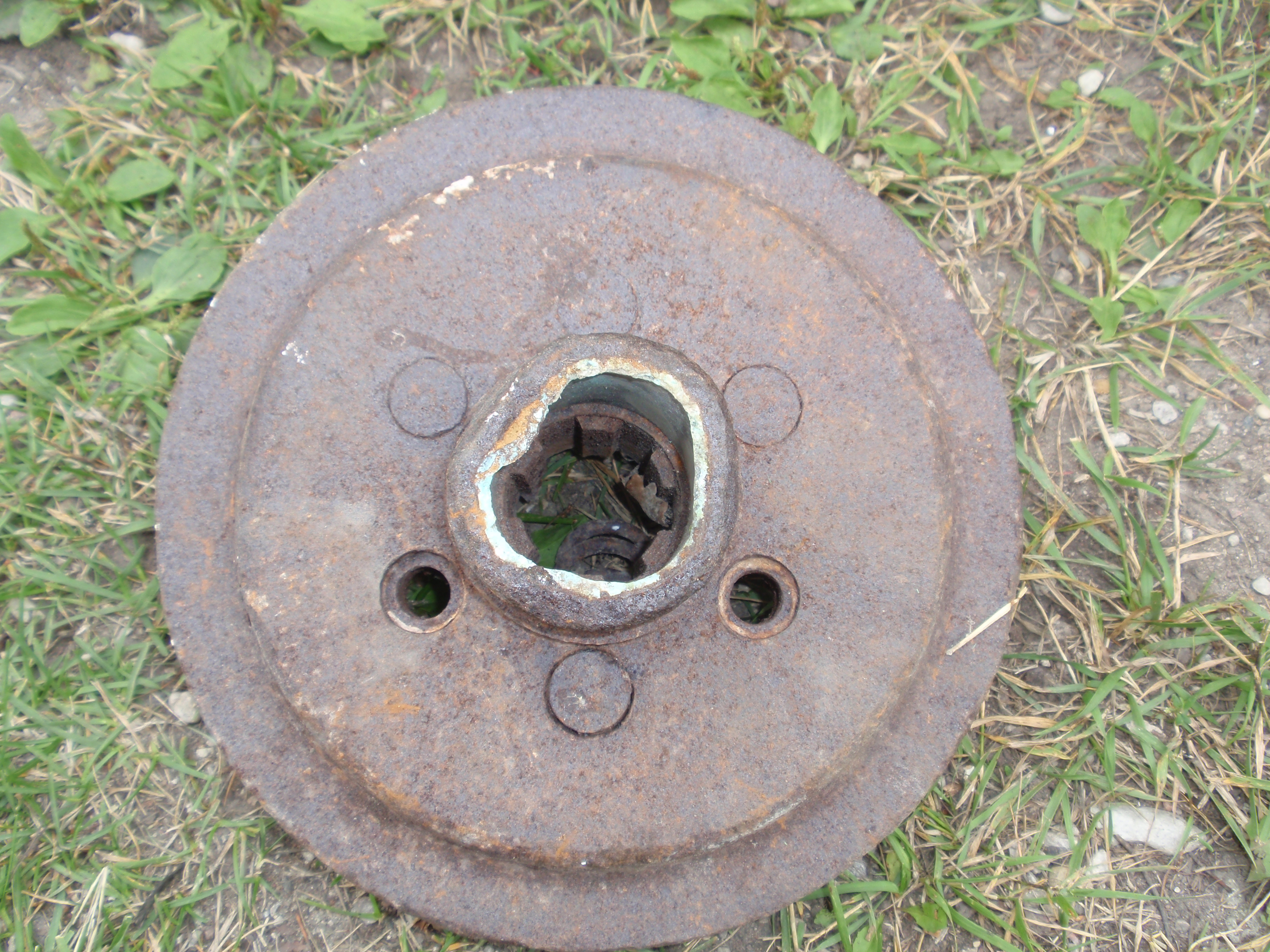

Tanki ratas?
Postitus Postitas Akuusik »
Tervitus
Tallinnas, Rahumäelt tuli maa seest välja üks sellinne asi:
Rohkem pilte. http://album.ee/album/290059/50333431
Kohalike juttude järgi olla toona sõjaajal seal samas väravas üks Sakslaste tank vastu taevast lastud. Siis on jäänuk sellest ajast. Kas oskab keegi öelda mis Tanki oma täpselt ning kas sellele ka mingit väärtust on? Ei tahaks niisama emexisse viia.

Re: Tanki ratas?
Postitus Postitas vaoinas »
See Panzer IV ratas.
Mis ta tegelik väärtus sellises seisus on, ei oska paraku öelda.
