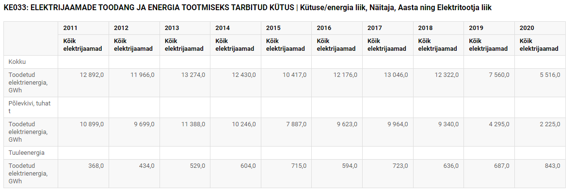

Tegelikult kui statistikat vaadata, siis on lugu lihtne - kui põlevkivikatlad ei huuga, siis elektrit ei tule.
Tuuleenergia tootmine pole viimase kümne aastaga absoluutarvudes väga palju suurenenud ja osakaal on nii väike, et see ei mängi mingit erilist rolli kogutootmises. Selleks, et põlevkivi kompenseerida, peaks tuuleenergia maht kümme korda kasvama. Päikese- ja hüdroenergia on meil olematu mahuga. Muud n-ö "rohelised" tootmisviisid on sisuliselt gaasi, jäätmete ja puidu katlasse toppimine ja tegelikkuses ei saa roheenergiaks pidada. Vähemalt mina neid roheliseks ei pea.

Söejaamadel Taani hakkas rohepöördega varem pihta, täna toodab 80% taastuvatest allikatest: 57% tuul, 20 biomass (sh pelletid Eestist), 3% päikesest.nimetu kirjutas:Tegelikult kui statistikat vaadata, siis on lugu lihtne - kui põlevkivikatlad ei huuga, siis elektrit ei tule.
