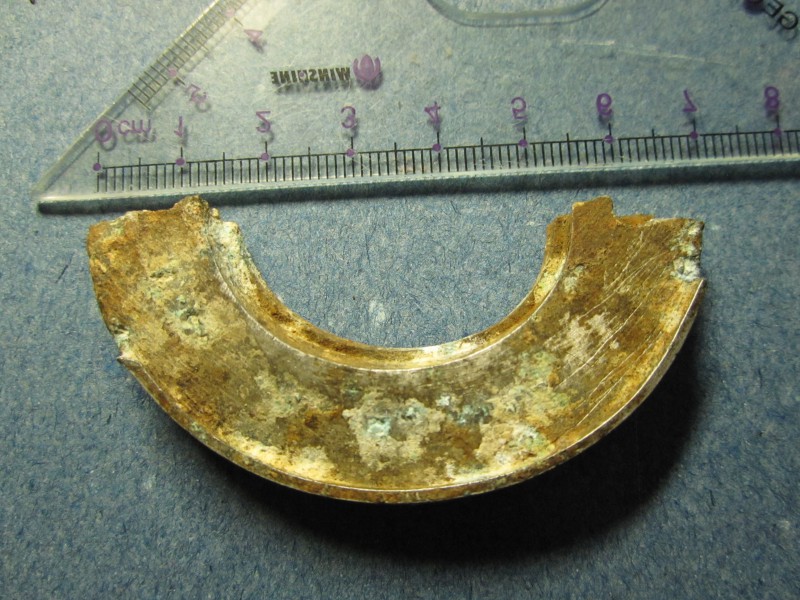

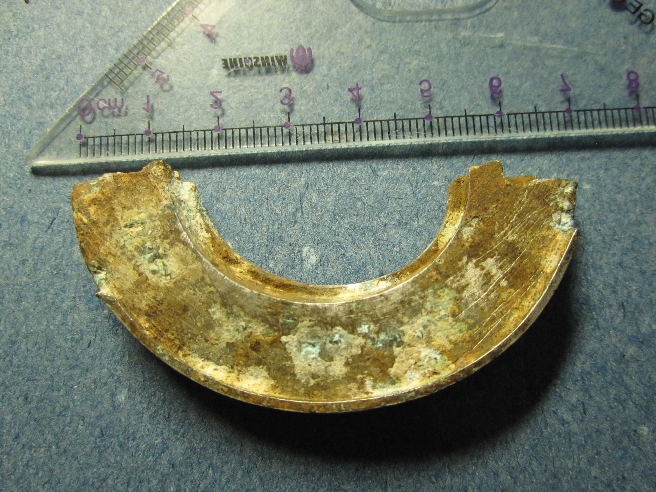

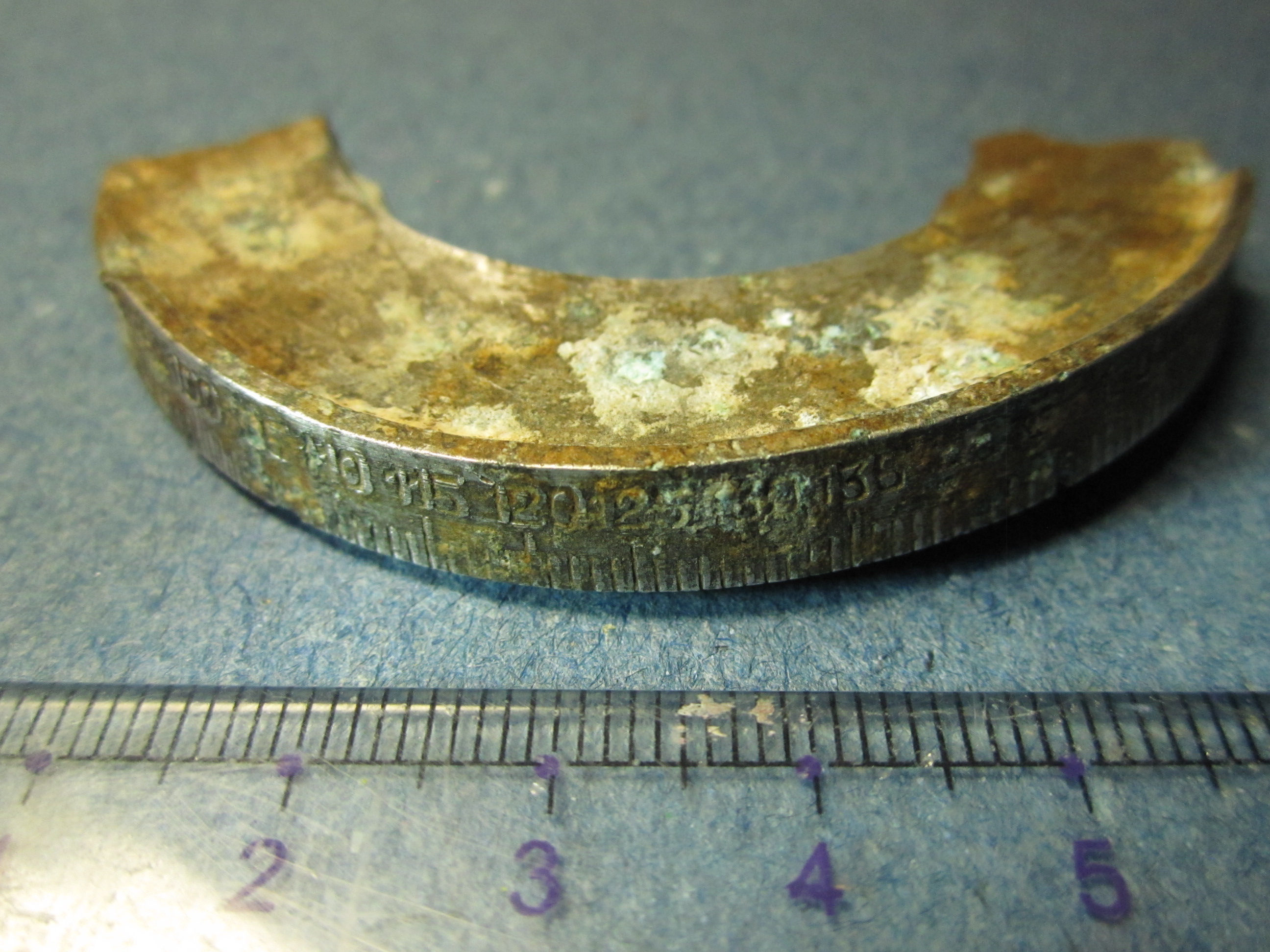

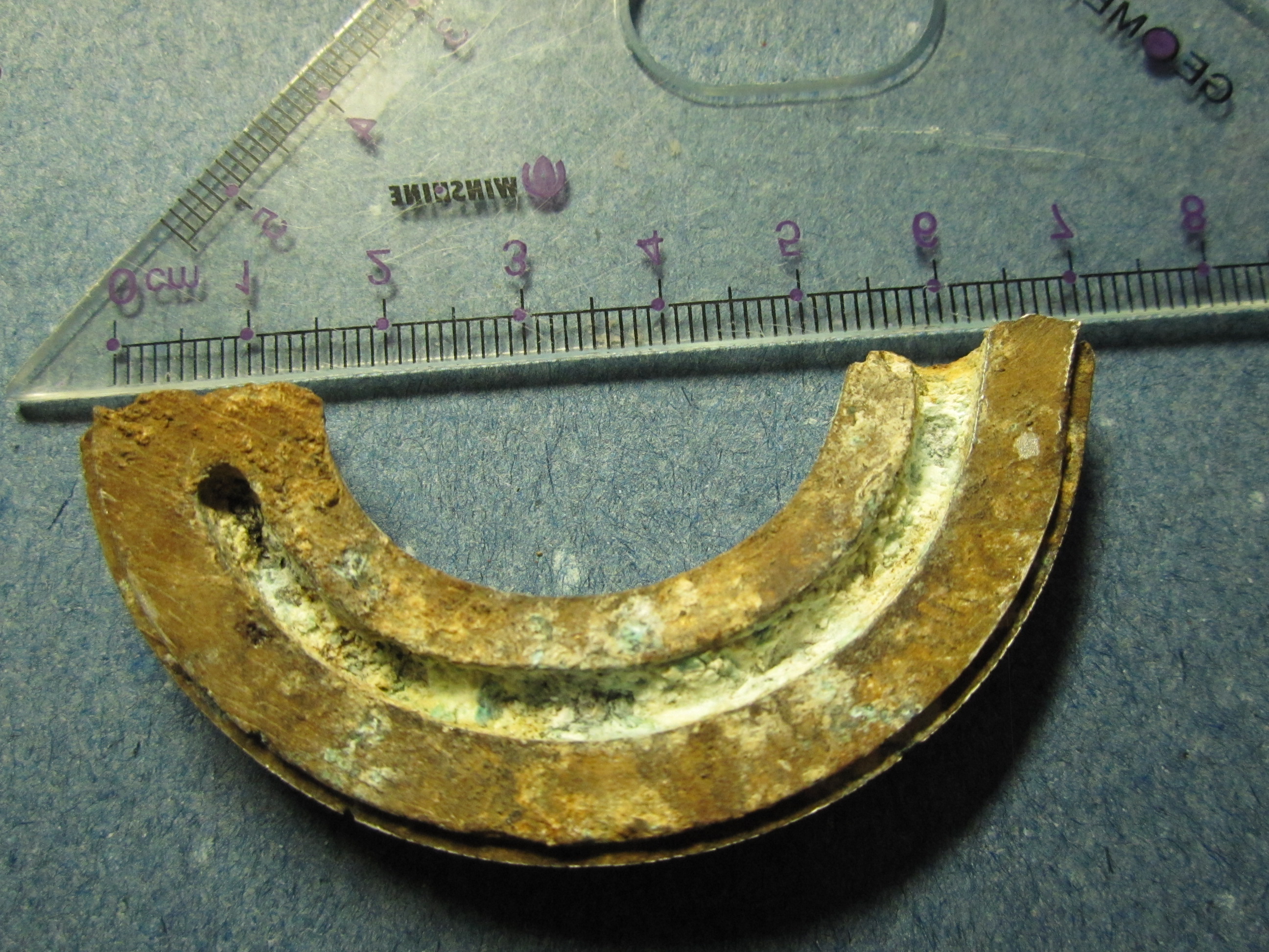

TUVASTADA suurtükimoon, mürsk, mürsukest
Re: Vana mürsukest??
Tänud asjatundliku vastuse eest!
Re: kas tegu militaarse päritoluga?
Mürsu aeg(distants)sütiku ehk "trubka" rõngas. Soones oli aeglaselt põlev püssirohi, nagu süütenööris.
Aga milleks see skaala?
Viiteaja määramiseks. Selle kaudu seatakse sütik rakenduma ettenähtud kaugusel.illarsal kirjutas:Aga milleks see skaala?
Selle fragmendi järgi ei julge küll väita, et just T-5 sütikuga tegu, kuid põhimõte neil kõigil sarnane. Saksa distantssütikud olid reeglina kellamehhanismiga, mitte püssirohurõngastega.

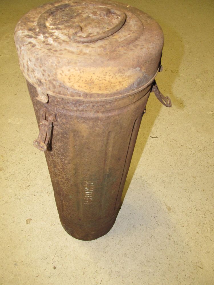

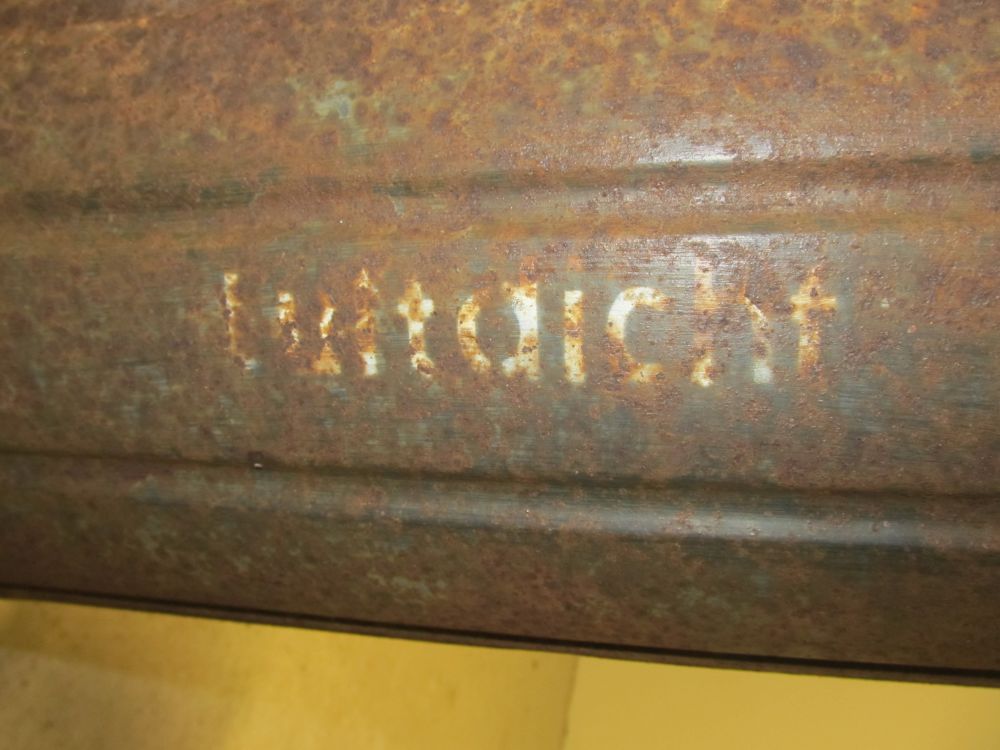

Millise mürsu vultar-ümbris?
Tere

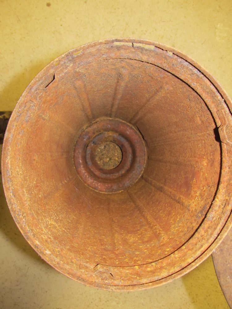

Millisele saksa mürsule see vultar-ümbris mõeldud oli? Mõned pildid ka lisatud. Mõõdud: pikkus ca. 77cm ja läbimõõt ca. 23,5cm.
- AddressUnknown
- Postitusi: 237
- Liitunud: 19 Juun, 2008 17:47
- Postitusi: 63
- Liitunud: 22 Dets, 2004 18:57
Re: Millise mürsu vultar-ümbris?
Ei saanud sealt täpselt aru, mille vultar on.
http://en.wikipedia.org/wiki/10_cm_Nebelwerfer_35
http://en.wikipedia.org/wiki/10_cm_Nebelwerfer_40
Nebelwerferiks ("uduheitjaks") kutsuti relva, kuna see oli mõeldud põhiliselt keemiamiinide laskmiseks (nii suitsumiinide kui mürkgaasidega laetute). Kuid kasutati ka tavalisi kildfugass-miine, ründemürke samas Saksamaa II MS ei kasutanud.
Kuna 1941. aastal saadi trofeeks suurel hulgal N.Armee 120 mm polgumiinipildujaid, mis kasutusele võeti, jäi NbW 35 tahaplaanile. Siiski oli see relvastuses sõja lõpuni.
